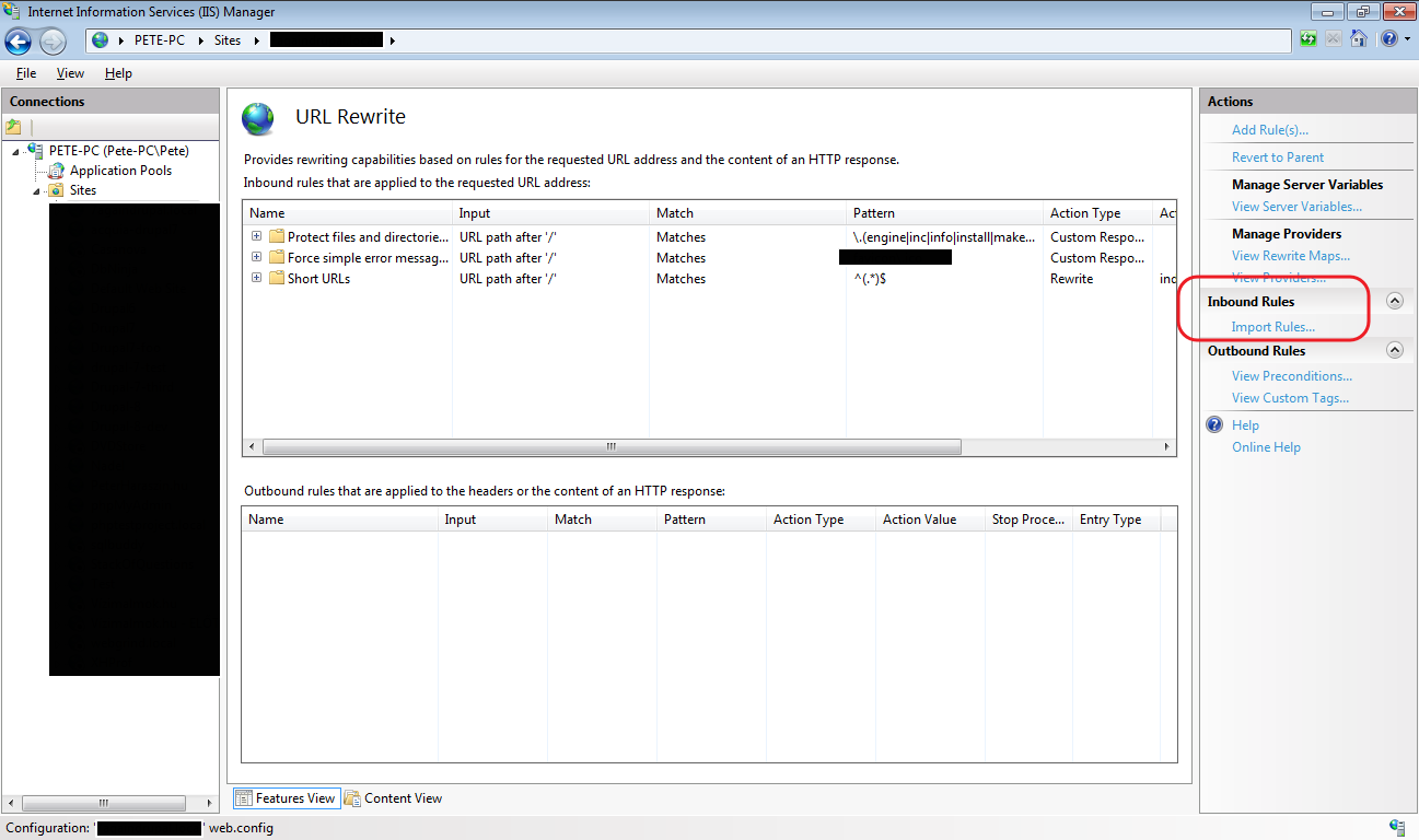

DNReNTi
#16796
Első megközelítésként az URL Rewrite modul telepítése után (ezt úgyis felrakja a Web Platform Installer, ha pl. kezdésnek rámész, hogy mondjuk rakja fel a Drupalt, aztán ha ez nem kell, leszedheted, de jó példa lehet, hogy minden függőséget behúzzon, ami pl. ehhez kellene) amit lehet, meg kell próbálni importálni a .htaccess-fájlból az adott oldalnál az URL Rewrite menüpontban, az Import Rules segítségével:
Teljesen általános módszer nincs, mert nem mindent ismer fel a .htaccess-fájlból automatikusan, amit kellene (de azért jópár dolgot), erre alternatív megoldásokat kell ilyenkor keresni.

#16793
Jogos.
IIS-t én is felpróbáltam egy időben, de a .htaccess web.config-ra konvertálásánál elúsztam, idő nem nagyon volt foglalkozni vele, szóval akkor azzal le is álltam. Pedig szimpatikus lenne. Van arra valami általános és szuper módszer? -
