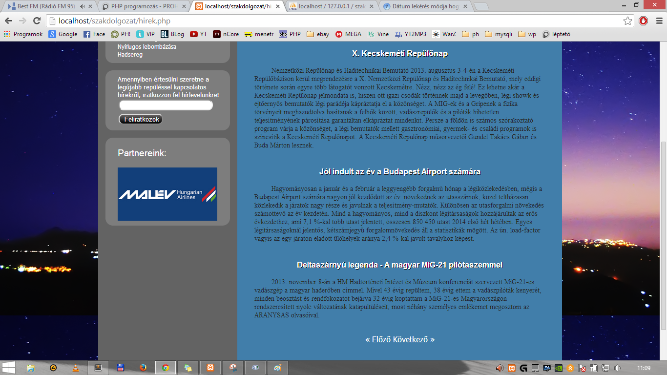

Köszi a gyors választ, találtam jQuery-s megoldást, és működik is, bár a paraméterek változtatásával nem törődik, de legalább már ennyi is van. Plusz a design sem jelenik meg, egyszerű szövegként ott van, hogy 1 2 3 4 ..., de ha rákattintok lapoz, és ez a lényeg egyelőre.
Az, hogy magamnak írjak egyet PHP-ban, szerintem egyelőre felejtős, kicsit pályát tévesztettem én ezzel a webprog-gal
Bár érdekel a téma, de egyre csak azt veszem észre, ahogy mélyül a víz, hogy nincs meg hozzá a programozói gondolkodásmódom. Legalábbis másoknak tök logikus dolgokon van, hogy órákat gondolkozok és semmi.
