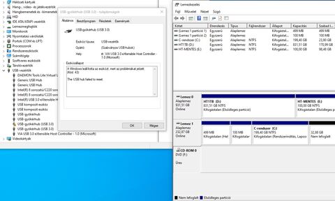

tpeter77
ADATA UV128 / 64GB méretű pendrive-ot teszteltem CDM-ben majd ATTO-val.
Az ATTO 4GB-os tesztje a végefelé leállt hibával. Azóta a pendrive nem jelenik meg.
Laptopban semmit sem csinál, nem is pittyeg ha ki-be csatlakoztatom. Az asztali gépben látszott a Lemezkezelőben, de formázni nem lehetett.
Újraindítás után az asztali gépben sem reagált semmire és nem is jelenik meg a Lemezkezelőben sem.
A csatolt kép fogadott. Az USB-gyökérhub leállítása és elindítása után hibát már nem jelez a gép, de ugyanúgy használhatatlan a pendrive. Sajnos a Lemezkezelőben sem jelenik meg.
Életre lehet még valahogy bírni?

King Unique
A másik topikban nemrég már le lett írva ezzel kapcsolatosan a lényeg.
Tehát ha nem a felismerés, ott az MBR/GPT stb. a gond, hanem menet közben az adatkapcsolat megszakadása, nincs a tévéhez újabb firmware, a pendrive más tévével megfelelően működik stb., akkor egyértelműen az említett tévé hibája.
Mi a megoldás? Cserélj pendrive-ot, vagy tévét, ennyi! -

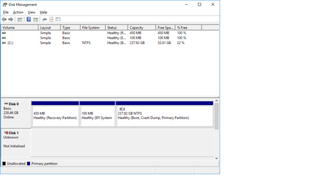

Pürrhosz
Van egy pendrive-om, amit megsérülhetet.
Az explorer nyílván nem látja, a diskpart ugyan látja, hogy ott valami van(size és free: 0), a disket még ki is lehet szelektálni, de SELECT PARTITION-re már hibát ad.
A diskmanagment-ben látszik, de nem inicializált és ha probálom inicializálni arra is hibát ad.
Meg lehet valahogy menteni?
Előre is köszönöm -

King Unique
#52221184 #4933 üzenetére
Mármint egész pontosan mit is?
Ha az előzőleg alapján tényleg (???) minden végig lett csinálva, azaz nem a GPT a gond, nem is a több partíció, nem is a fájlrendszer, DiskPart törlés + újraparticionálás és FAT32-re történő újraformázás sem oldja meg stb., akkor egész egyszerűen kőbuta a médialejátszó és az autós lejátszó, illetve az azokon lévő OS-ek, nem kezelnek, nem támogatnak minden USB-s tárolóeszközt, ennyi...

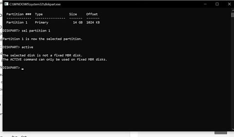

xtremez
King Unique #4929 üzenetére
Egy partíció van rajta és nem történt változás az aktív parancs után sem. Ez így viszont nagy szívás..
King Unique
xtremez #4927 üzenetére
Ha már DiskPart, akkor a list partition parancs mit mutat, nincs a pendrive elején valami kicsi partíció, amit a buta tévé és lejátszó nem tud kezelni?
select disk 2
list partitionHa van, akkor azt lehetne törölni, illetve akár a teljes pendrive-ot a DiskPart módszerrel, ha nincsen rajta fontos adat, vagy le van mentve máshova is, majd újraparticionálni, formázni, stb.
Ha nincsen egyéb partíció, illetve MBR alapon 1 db elsődleges partíció van FAT32 / NTFS fájlrendszerrel, akkor esetleg még meg lehetne próbálni aktívként beállítani a partíciót, hátha úgy már kezelik az említett készülékek, azokon lévő OS-ek.
Ha az előbbiek után sem kezelik a tévék és a lejátszó a pendrive-okat, akkor meg inkompatibilitási probléma lehet, ennyi. Ugyanis az ilyen készülékek, azokon lévő buta OS-ek nem feltétlen kezelnek mindenféle USB 3.X eszközt, azoknál chipet és firmware-t. Amin esetleg a készüléknél az OS / firmware frissítése javíthat (ha megoldható), vagy másik lehetőség értelemszerűen olyan eszközt, olyan pendrive-ot használni, ami kompatibilis.

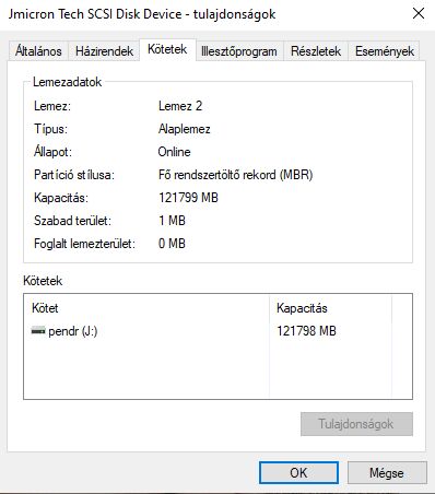

xtremez
Üdv,
Pár hónapja lettem tulajdonosa 2 128 gb [Blitzwolf BW UP3] pendrivenak. Sebességre nincs panasz, viszont sajnos olyan jelenséggel szembesültem, hogy az egyik ntfs re formázva kétféle okos tvn-n se működik, holott terrabájtos HDD-k hibátlanul mennek. A másik dj pultban való használatra lett, ami fat32 re van formázva(a media player fat32-őt kezel, 2,5"-os külső házas 500 gigás SSD tökéletesen működik) és megfelelően exportálva rá a tartalom, meglepődve szembesültem, hogy nem képes beolvasni a lejátszó. Valakinek van erre ötlete ? pc-n tökéletesen olvasom és írom. Próbáltam újra partícionálni hátha esetleg valamin fennakadt, de semmilyen módszerrel nem történt változás.Ide lettem irányítva a milyen pendrive-ot vegyek topikból.
A tv-k hagyományos NTFS lemezeket kezelnek tökéletesen.
Az MBR/GPT ellenőrzést is megcsináltam és a rendszer szerint MBR, aminek működnie kellene, de mégse.
Itt van két kép is róla. Ez az ntfs-re formázott drive, de a fat32-es is MBR.Bármi más trükk, megoldás valakinek ? Valamibe mélyen kellene turkálni ?
Szuper cuccok lennének, de amire kellene azokra pont nem használhatóak. Nagyon kellemesen másolok rá pc-ről fájlokat, de ez így ciki..
