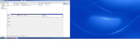

Jelenleg így néz ki a dolog.

Ez nem teljesen világos, screenshotok sincsenek mellékelve, amelyeken látszódna a lényeg. Ha valóban 2 db normál partíció van a pendrive-on, akkor azoknak meg kellene jellenie a Windows lemezkezelőjében. Ha csak a fájlkezelőben láthatók, akkor pl. egy plusz virtuális partíciót tudok hirtelen elképzelni. Egyébként a pendrive-ok esetében 2 db natív partíciónál a régebbi Windows-verziók eleve csak 1-et tudnak kezelni, csak annak osztani ki betűjelet. Ellenben a Windows 10 1703-as verziója óta már több partíció kezelése is támogatott.
Ha csak particionálási problémáról van szó, akkor az alábbi módszerek alapján elvileg megoldható lehet a pendrive újraformázása / újraparticionálása. Ha esetleg van rajta valami fontos adat, akkor azt előtte értelemszerűen le kellene menteni.

Sajnos sikerült elrontanom egy 4 GB-os pendrive-ot úgy, hogy létrehozott egy 3.99 GB-os és egy kb 1 KB-os partíciót (tehát ketté lett így csúnyán osztva), viszont disk managementbe nem látom így külön őket, csak a "This PC"-nél, ergó ilyen egyszerűen nem lehet őket mergelni. Kérdésem az, hogy tudtok-e valami megoldást a problémámra?

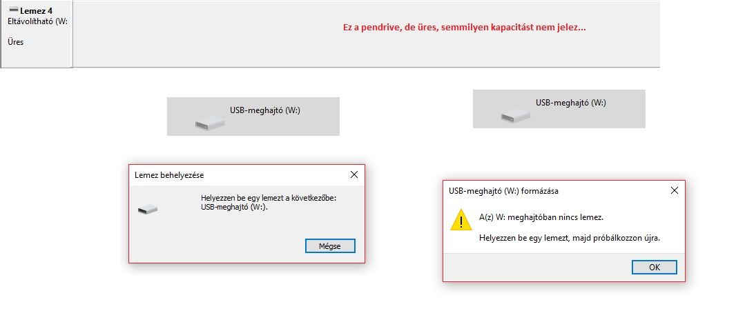

Sziasztok ! A problámám , hogy a 2 terrás pendivon szerepel egy mappa , amit korábban megnyitott, most meg sérült fájlnak látva nem nyitja meg. Tudna valaki segíteni ! Mi tévő legyek?

#3741
Azokat a procedúrákat kell végig járni, amik itt már említve vannak (másik USB port, másik gépen megnézni, másik oprendszer alatt, teszter programokkal, próbálni újraparticionálni nem csak a lemezkezelőből, stb.). Ha ezek nem működnek, akkor szerintem valószínű a pendrive a rossz. De az USB port is lehet hibás.

Sziasztok.Az ebay-es kedvenc eladónktól rendelt pendrive megjött. Nem lett belőle csak utólag karácsonyi ajándék, de nem is ez a lényeg. Keveseltem az írási sebességét és ráküldtem a CrystalDiskMark 6-ot.
Bár ne tettem volna
Azóta Read Only a pendrive
Mit lehetne vele kezdeni? Kipróbáltam a Rufust, a Diskpart listáztatását majd Attributes Disk Clear Readonly és az szépen ki is írta, hogy succesfully, de továbbra sem jó. Ja meg a regeditben való babráláshoz is találtam leírást, de az sem segített. Magyarul és angolul s ugyanezeket lelem csak.
Most akkor kuka
