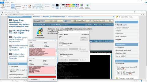

King Unique #3698 üzenetére
Köszi igen úgy próbáltam először, rufus-sal sikerült,mert egyébként boot usb-re van szükségem.
King Unique
daniel2121 #3697 üzenetére
Gondolom a fájlkezelőben formáztad, de az kb. 0 ilyen téren. Vannak a Windowsban egyéb eszközök is erre, valamint külső programok stb. Ezekről az alábbi hozzászólásban volt szó.
Egyébként ilyen probléma akkor is előfordulhat, ha pl. egy Linux ISO-t írunk ki DD képfájl módban a pendrive-ra. Erről van is egy jó leírás, amelyben látható, hogy a mezei fájlkezelő semmit nem ért és a

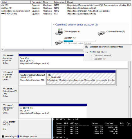

diskpart
kellett az újraparticionáláshoz. -
daniel2121
Az miért van, hogy a 16gb-os pendrivet win 7 csak 953MB-nak látja,már formáztam de ugyanaz. -

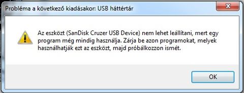

King Unique
Hegyirabló #3692 üzenetére
Akkor az gondolom kiírja, hogy milyen folyamatok zárolják a meghajtót. De, ha nálad is a rendszer fogja, akkor azzal ott helyben rendszerint nem nagyon lehet mit kezdeni. Újratelepíteni csak ezért meg nyilván nem éri meg.
Egyébként a Windows sosem arról volt híres, hogy az alap telepítés során felrakott eszközei mindent tudnak. Viszont a szoftveres támogatottsága nagyon jó, sőt a legjobb a desktop OS-ek között. Vagyis van rá számos ingyenes / fizetős szoftver, amelyekkel szükség esetén hamar fel lehet tuningolni. Az említett program egyébként nagyon jó, azt használom én is. Sőt, abban be lehet állítani azt is, hogy gyorsbillentyűvel történjen a leválasztás, ami nagyon kényelmes.

King Unique
Hegyirabló #3690 üzenetére
Mert ott akkor éppen nem fogta a leválasztásnál semmi a pendrive-ot. De attól még ugyanúgy előfordulhat ott is. Például az alábbi screenshot W10 alatt készült, ahol elsőre az USB Safely Remove sem boldogult vele. Viszont újrapróbálás / kényszerített leállítás után rendszerint működni szokott. De volt olyan eset, amikor még akkor sem és az OS leállítása / újraindítása kellett.

Hegyirabló
Ezt csinálja a pendriveom, de csak Windows 7-en, Windows 10-en nem. Mindenféle formázáson túl van.
Tartok tőle, hogy azért lehet, mert amikor a papírboltban nyomtattak róla, akkor a barom, kretén, féreg, idióta, ostoba, dilettáns, lúzer alkalmazott nem választotta le, hanem csak kirántotta.

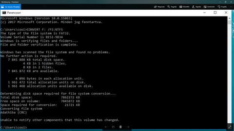

cooi11
Megoldódott a problémám!
Formázni szeretem volna a pendrivet fat32-röl NTFS-re, de nem tudta befejezni.
Majd a gyakorikérdések.hu olvasása második oldal 11. válasza megoldotta. -

cooi11
Beszereztem egy sandisk pendrivet.
Nem tudom NTFS-be formázni! Mi lehet a probléma? -
