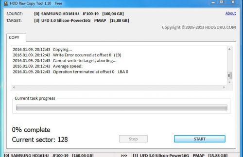

Ez egy adatmentő program. Csinál egy "térképet" a block-eszközről, és ott jelzi magának, hogy mely részeket sikerült beolvasnia, amit nem sikerült azt később újrapróbálja. (Igazándiból 3 fázisa van, de ez a lényege)
Neked az lenne belőle a lényeg, hogy hiánytalanul hozzá lehet-e férni a pendrive tartalmához (mivel nem akarsz adatot menteni), hogy megfelelően működik-e.
Kerestem neked alternatívát ha nincs linuxod a Scalpel... Ezt én nem ismerem, de neked úgyis csak felület-ellenőrzésre kellhet.
Ez lehet, hogy kézre állóbb HDD Raw Copy Tool
