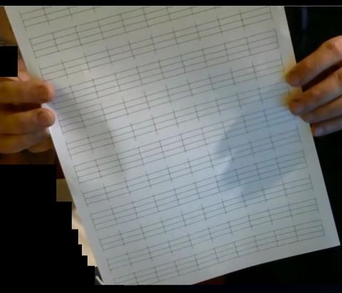

Helló mindenkinek!
Keresek nyomtatógurut, mert szüleim nyomtatója elég érdekes dolgot produkált egy nagy fekete festék csere után 1 héttel. Konkrétan így nyomtat:
Ez egy fullos táblázat, amit pont tesztnek csináltam. Látszik, hogy elég sok helyen 1-2cm-es sávban sorok hiányoznak.
Ez egy színes Canon ip7250-es nyomtató, ami kb. 2 hónapos. Színeket szépen nyomtat. gyors tisztítás 3x, alapos tisztítás már vagy 6x lett ráküldve és eleinte javított is rajta, de akkor a fúvókaellenőrzés mintáját néztük, szóval a hiányzó sorok függvényében nem tudom mi a helyzet. Ja azt a tesztoldalt már szépen ki tudja nyomtatni, de ott a nagy feketéből csak a lap tetejére kell nyomtatnia.
Nyomtatófej-igazítás is volt már 2x, de az se segít.
Ez lehet beszáradás? Vagy nagyon olcsó patronra való csere miatt lehet?
Köszi előre is!
