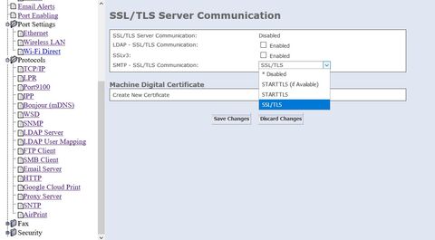

jpisti
jpisti #15359 üzenetére
Engedéjeztem a SSL/TSL-t, a "Send Authenticatoin"-nál beállítottam az "SMTP AUTH(Login) opciót.
Eddig az email küldések SMTP hibával nem mentek most POP hibát jelez.(a POP3 beállításokat sikerült törölni, csak a port-hoz be kellett írni az alapértelmezett 110-es értéket és így hagyta magát elmenteni)

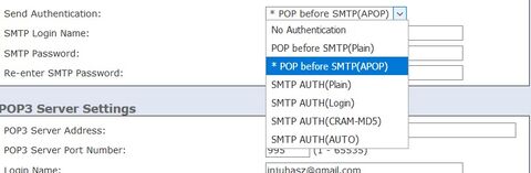

jpisti
Csavarnyuzo #15353 üzenetére
Szerintem ez nekem szól, szóval:
Nem, nem szeretnék fogadni vele. de nem engedi elmenteni a beállításokat ha nincs kitöltve ez a rész.
A "Send Authenticatoin" nál ezek vannak még:
SSL/TLS beállításokat csak máshol találtam, a "Protocols" menüben van egy olyan menüpont, hogy "AirPrint" és azon belül van SSL/TSL ahol a "settings" gombra ez jön elő: -

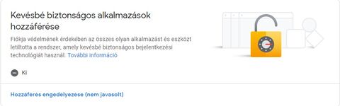

Csavarnyuzo
Fogadni is akarsz vele? Ha nem akkor pop beállításokat felejtsd el.
Send Authentication-ál mi van még?
SMTP Login name: gmail email címed.
SSL/TLS-n nem lehet állítani valahol máshol?
Gmail küldés valószínűleg csak akkor fog menni, ha a google biztonsági beállításaiban engedélyezed az alábbit:
Ez nem annyira szerencsés, így én inkább UPC-t eróltetném, de Te tudod. -

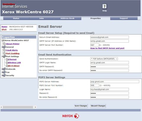

jpisti
Üdv Kedves Fórumtársak!
Egy XEROX WorkCentre 6027 beüzemelésében szeretnék segítséget kérni. Illetve a beüzemelés már megvolt csak az E-mail beállításokkal nem boldogulok. Ez a nyomtató képes azonnal villanylevélben elküldeni a beolvasott dokumentumokat, de ehhez be kellene állítani a email server-t.
Ha van rá mód akkor a meglévő gmail fiókomat szeretném ha a küldésre használná (de úgy hallottam, hogy ez nem mindig lehetséges) ha ez nem megy akkor van egy UPC-s webmail fiókom is és akkor azt használnám, méghozzá úgy, hogy a gmail-es cím legyen a válasz címnek beállítva.
Itt egy kép a server kezelőfelületéről:
A legjobb az lenne ha mezőnként átvennénk, hova mit állítsak be, hogy működjön.(a nyomtató korábban már működött, de egy garis javítás alkalmával fejbe lőtték és elszállt a beállítás. korábban valahogy a UPC-s fiókból küldött és ahogy azt fentebb is írtam a válasz cím a gmail-es volt.)

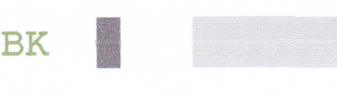

mzso
A függőleges vonalak normálisak a jelek szerint...:
"Nem rossz ez, már amennyire látszik. "
Azért nem biztató, hogy van érzékelhetős sávosodás. Mondjuk arra nem tudok ésszerű magyarázatot, hogy miért vízszintesen miért nem folytonos egy vonal, ráadásul szabályosan szaggatott. Egyszer tud lőni egy cseppet, egyszer meg nem? -
atala
Magától nem szokott javulni.
Nem rossz ez, már amennyire látszik. Ezért utálom a Canon fúvóka ábrát, mert ezekből a sávokból semmit nem látni. Az Epsonnál, és a Brothernél vonalak vannak, minden vonal egy fúvókának felel meg. Sokkal jobban látni a hibát.
Engem inkább az aggaszt, miért van a BK-n függőleges sávok. Lehet, hogy rá férne egy fej igazítás is. -
mzso
Nos. Csináltam egy fokozott tisztítást:
A PGBK megjavult.A BK-n viszont továbbra is ott van a sáv. Van esély, hogy ez még idővel kitisztul?
Bár a képen nem igazán látszik (mert PC híján csak jpgeg-et tud a bugyuta nyomtató) Úgy néz ki mint ha szaggatottabb lenne csak pár vonal és nem teljesen hiányzik: -
