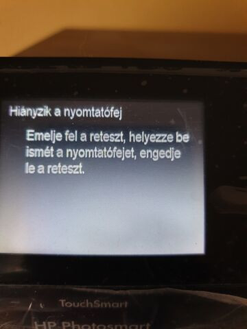

jeni
Hello!
HP 109a nyomival mit tudnék kezdeni?
hiba jelenségek:
1. egyik szín nyomtatás nem volt szép
2. utána,hogy először Error code 0xc19a0013 hiba kóddal jelzett.
3.a videó alapján kivettem a nyomtató fejet és puhán picit száraz papírzsepivel letörölgettem,a nyomtatási felültetet megtörölgettem.Jelenleg ez van most.
A neten találtam szerviz menüt de nem ismerem annak a módját. Mikor melyiket kéne alkalmazni?

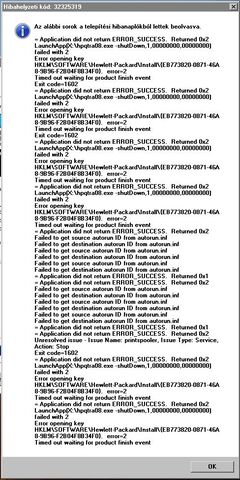

Károly 99
Egy több, mint 10 éves HP Deskjet F4180 illesztőprogramját (driver) próbálom feltelepíteni a Windows 7 Professional 64-bites operációs rendszerrel rendelkező laptopomra, de sajnos sikertelenül, mert amikor a telepítő a termék konfigurálásnál tart, akkor a telepítés egy végzetes hibával ér véget. Megpróbáltam úgy is a nyomtató illesztőprogramjának a telepítését, hogy a víruskereső szoftver futtatását letiltottam, illetve a nyomtatókábelt csak akkor csatlakoztattam a számítógéphez, amikor a telepítő megkért rá. Az illesztőprogram telepítését ezzel a szoftverrel végeztem: DJ_AIO_NonNet_Full_Win_WW_130_140.exe
Szerintetek mi lehet a probléma? Miért nem sikerül a nyomtató illesztő programjának a telepítése? A válaszokat előre is megköszönöm!
Mellékeltem egy képet a hibakódról és annak részleteiről:

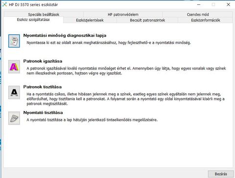

Voice24
A hp topik nem mozdul, ezért megpróbálom itt is hátha:
Van egy pár éves (4 vagy 5 maximum) HP Deskjet 5575 nyomtatóm. Mostanában azt csinálja, hogy új fekete patronnal is gyakran hiányosan nyomtat, pdf-nél, dokumentumnál néhol fél sorok hiányoznak. A színesben is van még tinta, szóval nem szabadna elvileg így nyomtatnia. Ugyebár tudtommal ehhez csak gyári patronok jók, én is csak olyat tudtam venni, így elvileg patron gondja nem lehet. De még ráadásként azt is csinálja, hogy szinte minden bekapcsolásnál kiírja, hogy végezzek patron igazítást (ami egy tesztlap nyomtatása majd beszkennelése), és hiába megy le rendben a folyamat, következő bekapcsolásnál megint kéri, és ez több hete így megy.
Nem tudom, mi lehet a gond, újra kellene telepíteni? Vagy ezek ennyire vannak tervezve, és kész?
