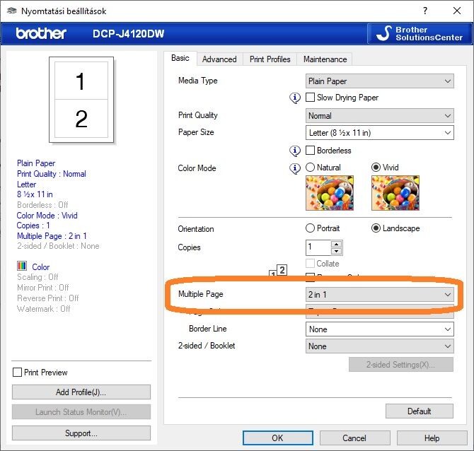

Van egy Brother DCP-J4120DW nyomtatóm. Szeretnék kinyomtatni egy A4 fekvő oldalt. Hiába állítom a Wordbe, hogy fekvő legyen, a nyomtatási kép rendben is van. De amikor kinyomtatom, úgy néz ki, mintha kettéosztaná az A4 méretet és az alsó felébe teszi a szöveget. Persze ez jó is lenne, ha kettévágnám az A4 oldalt, és máris lenne egy fekvő lapom, de én azt szeretném, ha az egész A4-en lenne fekve az írás. Mi ilyenkor a teendő?

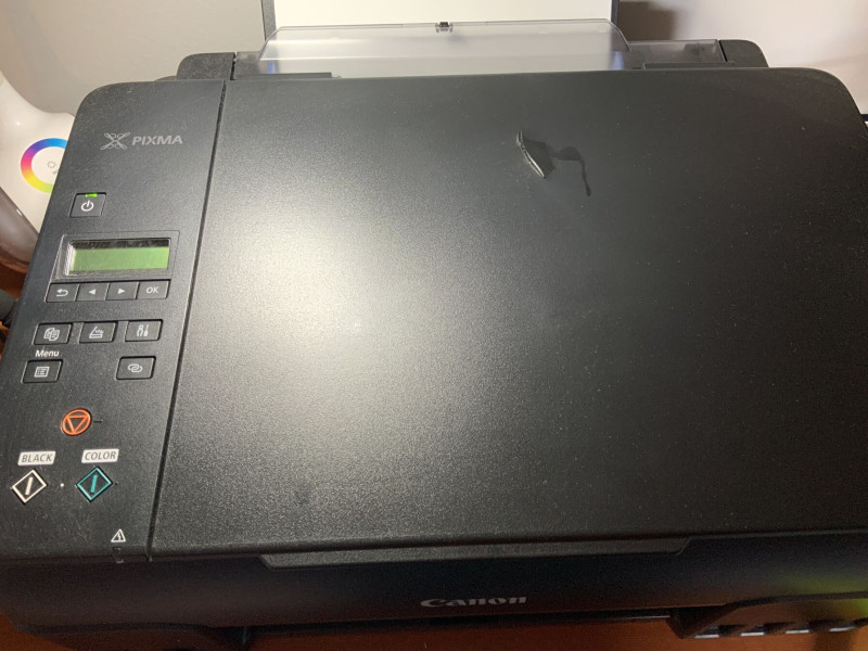

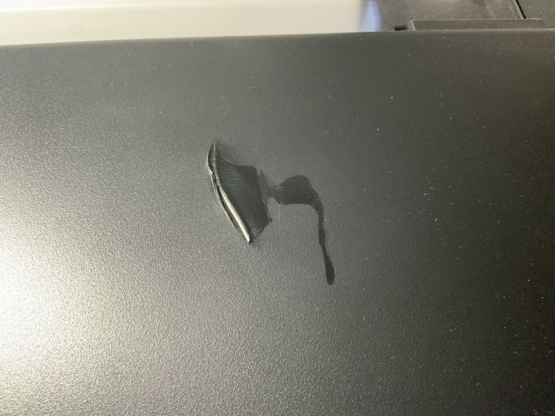

Scanneres Canon G640. Talán két napra rátettem a fedelére egy usb kábelt. Egy SC Johnson Glade USB-s légfrissítö kábelét. Egyszerüen csak pakoltam és rátettem pár dolgot, mivel sík felület és ott volt hely.
Pár perce pakolok le róla, mert nyomtatni akartam és a kábel megolvasztotta a scanner tetejét egy részen ahol hozzáért. Nem volt bedugva, szóval nem elektromos melegedés, hanem kémiai égés. -
