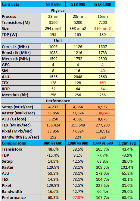

Csináltam egy összevetést az 1080 és a 680 között, merthogy ott kettő az architektúrás ugrás és kettő a csíkszélességváltás is:
Pirossal jelöltem a betippelt adatokat (a raster az 1080-nál azért piros, mert nem hiszem, hogy megtartják az SM-enkénti 4 raszterműveletet, még 2-vel is több a kapacitás, mint a ROP-ok sebessége).
Érdekesebb dolgok:
- 2 generáció alatt duplájára nőtt a tranzisztorok száma és 2.5-szeresére a teljesítmény, miközben a fogyasztás alig változott
- 1 generációra átlagolva ez +40% és +60%
- A legnagyobb mértében NEM a számítási teljesítmény nőtt, hanem a pixelfeldolgozás, több, mint a háromszorosára (1 generáció alatt közel duplájára)
- Azért az ALU kapacitás növekedése sincs messze a háromszorostól (1 gen: 1.7x)
- Ehhez képest a chip legeleje és legvége csak 65%-kal (30%-kal) lett erősebb
- A fenti teljesítmény-növekedés kb. fele jön a magasabb órajelekből, a másik fele pedig a több egységből és az architektúra javulásából -

Egy kis további találgatás a lineup kapcsán:
Ha az 1060 felezett 1080 lesz a Maxwell-szériához hasonlóan, akkor a sebessége alulról fogja nyalogatni a 970-et. Ezzel keletkezik egy ugyanakkora lyuk, mint a 900-as szériában is volt - nem lesz a 980 sebességének megfelelő kártya. Miután a 300-as price point így teljesen üres marad, megint felmerül az x60Ti-kérdés, ami mondjuk egy 3/4-elt 1070 formájában pont megfelelő sebességű lenne. Viszont, nem volna olcsóbb betolni a line-upba egy GM204-alapú kártyát?
