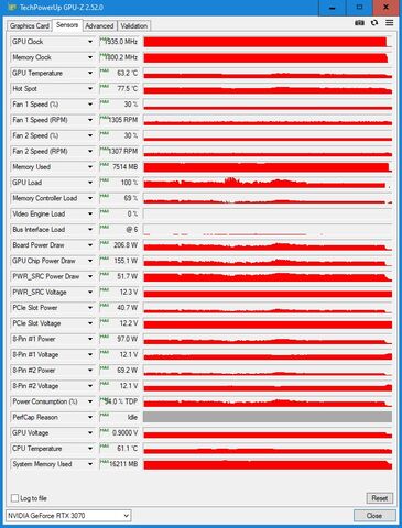

tom81042 #15997 üzenetére
Nem alt tab, hanem pl. kint a Furmark ablaka (1280-ban, hogy ablakos legyen, ne fullscreen), meg kint a GPU-Z sensor ablaka.
Ha a GPU-Z ablakba átnyomok, megugrik a fogyasztás durván. Ha visszanyomok, hogy a Furmark ablaka legyen aktív, visszaesik.Most megnéztem a Kombustort is, ott az alap benchek jók, a Furmarkosok ott is szarok.
Le is szedtem a Furmarkot.A temp limit nálam az alap 83 fokon van, nincs is throttle, csak az említett Furmark bugnál. Mondjuk nem is csodálom, ott már 280W fölött eszik a kártya (legalábbis ennyit ír a HWInfo).
Power limit az fennáll, ahogy boostolna feljebb a kártya mert alacsony a hőfok, de a beállított feszem nem engedi, abban a pillanatban limit lesz, de ez így normális. -

Viktor77
tom81042 #15994 üzenetére
A hot spot temp nem a ram.
Memóri hőfok 3070TI-től kezdve van mérve.Most kipróbáltam én is, 80 fokig semmilyen throttle nincs (power van, ezt lentebb részletezem)(eddig engedtem), a gpu és a hot spot temp különbség 10-12 fok között van.
Viszont van egy érdekes dolog, más is ránézhetne, nem tudom az okát.
Indítom a Furmarkot, megyeget, 180W körüli fogyasztás, órajelek rendben.
Ahogy átnyomok egy másik ablakba (az lesz aktív) a fogyasztás felszalad 280W körülre, 80 foknál az órajel is leesik 1750MHz körülre, a fesz marad. -

Hello
Kíváncsi lennék a véleményetekre.
Asus RTX 3070Ti
FSP Hydro G PRO 750WTerhelés alatt (TimeSpy) a 12V feszültség 11.7V-ra is leesik.
Azt tudom, hogy az ATX szabvány +-5% toleranciát enged (11.4V - 12.6V), ebbe bele is férünk, de azért érdekelne mit gondoltok.Rendben van ez, vagy aggodalmas?
