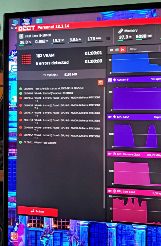

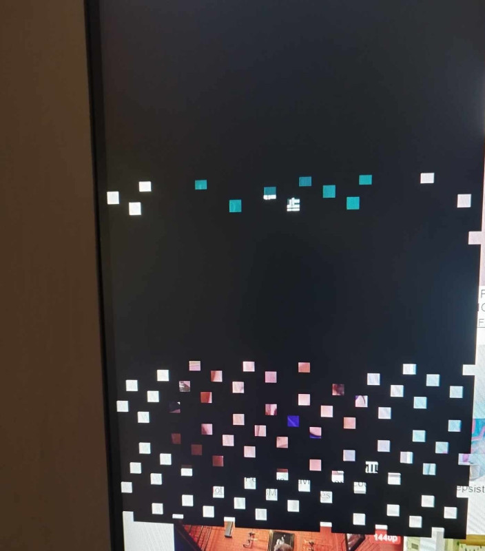

duronx
Sziasztok, egy kis infora lennem szükségem.
Ma reggel úgy töltött be a windows hogy a képernyő fele el volt mosódva
Újraindítás után normálisan betöltött. Csináltam egy vizsgálatot az OCCT programmal és több hibát is jelzett s vramra.
A karácsony miatt nem szívesen küldeném most szervízbe a kártyát, szerintetek ha használom (pl. játékra is) így pár hétig okozhat bármi károsodást a kártyában?
Köszi -

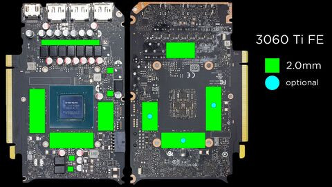

gordonfreemN
gordonfreemN #17084 üzenetére
Ez alapján 2mm:
https://www.youtube.com/watch?v=C2LNc5svoSc
Leírásban egy link, melyen található ez: -
gordonfreemN
Na csak szétkaptam, gondoltam egy pasztázástól nagy baja nem lehet.
Száraz volt a paszta ez tény, de nem lett jobb a hűtés, de így sem rossz, stressz teszt alatt a 75°C nekem megteszi ebben a szűk házban.
Viszont a thermal PAD-ek elég retkesek és azt ugye meg se tudod tisztítani rendesen. Kérdésem, hogy tudnátok-e abban segíteni, hogyan tudom kideríteni, milyen vastag thermal PAD-et rendeljek hozzá? Ha jól látom, sok esetben nem is ugyanaz a vastagság a VRM-en mint a memóriákon. -

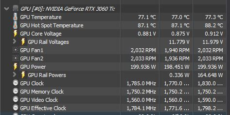

Atla
gordonfreemN #17039 üzenetére
Ez egy szép eredmény.Én a 3060Ti-t 0.925/1950Mhz-en használtam.
Viszont nem lehet elmenni amellett,hogy nagyon forrófejú a karid,azért is veszi vissza a frekit ennyire.Ezeknek 1875-1920Mhz között kellene menniük játékok alatt.
Lehet,hogy a kicsi ház,és founders edition,sem segit,de 0.800V mellett nem kéne 65C-foknál melegebbnek lennie.
Valószínű Padozni is kell ,nem csak pasztázni.
Persze amit én irok az se szentírás,hátha van valaki itt Founders editionnal,és megmondja a tutit,hogy ezek pedig ilyenek. -

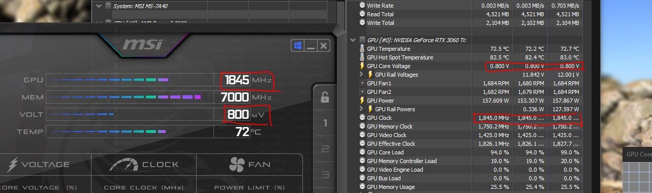

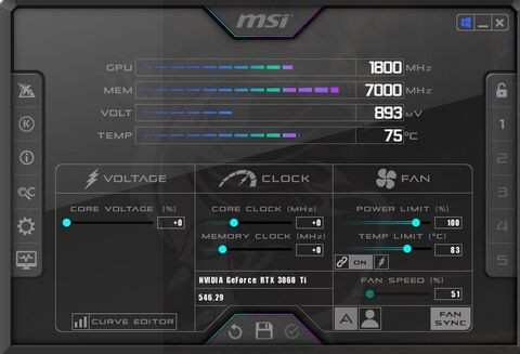

gordonfreemN
Raymond #17036 üzenetére
fölé megy, csak itt stabilizálódik. Ahogy írtam korábban, elkezdi 1905-re meg 1V fölé ugrova picivel a kombustor tesztet, majd visszafogja magát fokozatosan, csökkenti a feszt és a frekit:
az első 20 másodpercben felugrik 1905-re, majd lemegy 1875@950mV-ra, majd 1860@930mV, 1845@910mV, 1815@907mV és 1830@900mV. Innen még néha felugrik 1875-re majd leesik 1815-re és ujra beáll 1830-on.
Ez később még lejjebb csökken, ezért van a fotón 1800@897mV -
Raymond
gordonfreemN #17035 üzenetére
Hmm, nagyon valoszinutlen hogy nem megy a kartya 897 fole. Hasznalat kozben nezd HWinfo-val. Az mutatja mennyi az aktualis es azt is hogy van-e valamilyen limit (power, temp, current stb.).
Raymond
gordonfreemN #17033 üzenetére
Hat nem tudom, szerintem 1800@897 mar egy eleg szep eredmeny napi hasznalatra. De ez nagyon szubjektiv, biztos vannak itt tagok akik ezt lefujjogjak

gordonfreemN
4264adam #17020 üzenetére
Ráadásul extrém kicsi házban, egy fractal ridge-ben. Köszi akkor karácsonyi szünetben pasztázok egyet.
UV mehet az afterburnerrel? Ez a progi él még mindig?Kombustor első tesztje alatt 77°C-on stabilizálódott:
Egyébként 2000-en tekerte a ventit, de nem mondanám hangosnak (messzebb van kicsit a gép), elég jó ez az FE konstrukció.

Raymond
gordonfreemN #17018 üzenetére
75C GPU temp mellett en pasztaznam ujra, UV viszont jot tesz neki mint minden Ada elotti NV GPU-nak.
4264adam
76°C GPU és a 87°C Hotspot egész jó, igaz az 1900RPM hangos is lesz.
Pasztát mindenképp cserélném. Az UV-t pedig megkezdeném 0.95V majd 0.93V és végül 0.9V-on -
Quenmorr
Volna nekem egy Gigabyte Geforce RTX 3060 Ti Gaming oc pro 3.0 VGA-m, amit kb. 2 és fél éve vettem (tehát még garis), és pár napja az alábbi hiba jelentkezik a monitoron. Érdeklődni szeretnék, hogy szerintetek ez VGA, vagy inkább monitor hiba? Így nézne ki egy Vram hiba? Érdekesség, hogy 2 ugyanolyan monitorom van, de csak a bal oldali monitoron jön elő ez a hiba (ritkán), viszont utána ahogy megmozdítom a kurzort, eltűnik. Ha megcserélem a monitorokat, akkor a bal oldalon a másik monitorral is jelentkezik.
Ez a jelenség egyébként mindig máshol jelentkezik és a nagysága is eltérő. Van hogy csak egy pici fekete rész villan be, van hogy a fél monitor.
Mi a véleményetek?
Köszi szépen. -

gordonfreemN
Thrust phone-tól vettem egy 3060ti founders edition-t.
Működik a kártya, szépen letakaritottam a port róla, mert az volt egy kevés.
Kérdés: érdemes ujrapaaztázni és ujra hőpadozni?
Hogyan lehet ezt kideríteni?
Pasztának ha kell, az mx2-mx4 megfelel?
Hőpadot honnan érdemes rendelni?
Köszönöm a segítséget! -
