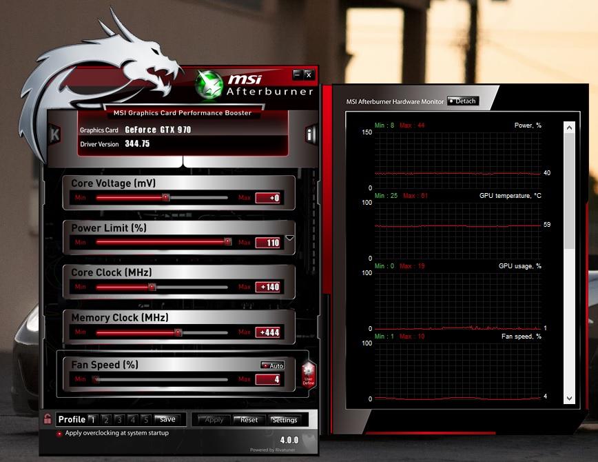

Itt az OC eredményem, ezzel még 100%-ig stabil. Azért jó lenne feljebb menni.

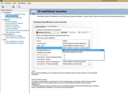

Még ami nagyon fontos ne a globálban adjátok rá az nv panelböl,hanem a játék specifikus fülön.
TTomax
Akinek van BF4-e nézze meg,beállítod az mfaa-t a profilján,játékban meg egy 2xMSAA-t és bizony alig van rosszabb minősége mint egy 4xMSAA-nak,cserébe viszont nem kerül semmibe...
tehát a 4xMSAA-hoz képes egy 15-20%+fps... szerintem nem olyan nagy hülyeség ez,csak mivel kevés játékban van lehetőség rá,nincs nagydobra verve...
Most nézegetm egy üres pályán,Minden ultra,motion blur off 2xMSAA+MFAA 110-120fps,nagyon ritkán megy 110alá... 1440p(#8296) daveoff

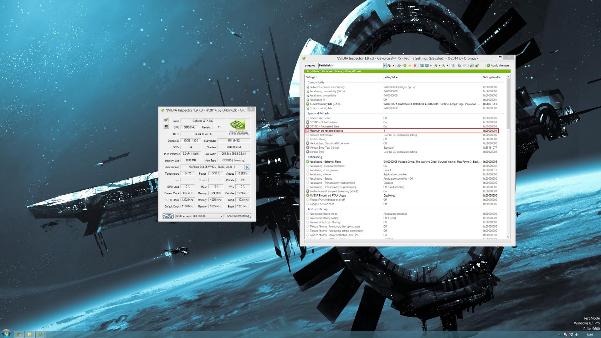

Jut eszembe,múltkor nem tudtam reagálni de az MFAA-ról ha jól láttam azt írtad hogy ha be van kapcsolva akkor a 4xMFAA esetén nem kapod meg a 4MSAA minöséget... csak jelzem megkapod,meg extra layert is rá...NV szerint 2xMSAA játékban+mfaa on-nal 4MSAA minőséget kapsz...
Abu85
HÁZIGAZDA
Az sajnos semmit sem ér ma. Az Inspector egy 3rd party program, aminek a fejlesztését nem koordinálja az NVIDIA. Ezért van csak benne az Inspectorban ez a beállítás, mert a driver a 301.10-es óta átalakult. Először kivették belőle a 0-t, majd mára ez a beállítás teljesen eltűnt a vezérlőpultból. Megszűnt rá a registry rendszer is, tehát mindegy mit állítasz be az Inspectorban, azt már nem ismerik az új driverek. Csak lóg a semmiben a beállításod, esetleg rendszerhibákat használhatsz ki. Helyette az NVIDIA határozza meg ezt a paramétert minden játékra és ez megváltoztathatatlan, mert kódoltan van levédve ez a funkció. Hacsak nem töröd fel a drivert, akkor képtelen vagy módosítani. De ez egyébként teljesen normális, ez valóban egy olyan paraméter, amit a user kezébe nem szabad odaadni.

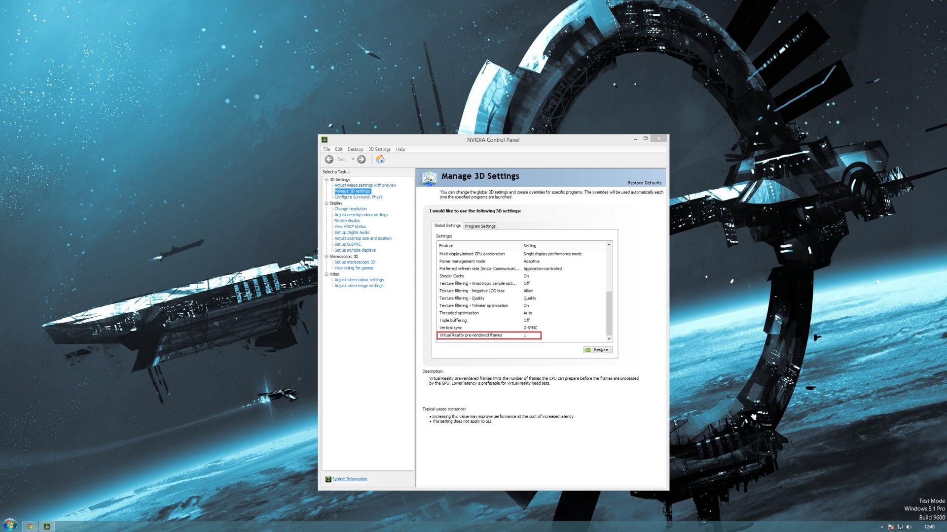

A virtual reality beállításokat a hagyományos beállításokkal ne keverjük. Az azért kell, mert a VR-nél számít, hogy ez 1 legyen, főleg azóta, amióta van VR Direct mód, tehát a Windows már nem kijelzőként detektálja, konkrétan sehogy sem engedik meg az OS-nek, hogy felismerjék a VR headsetet, mert nem akarják, hogy azon a nagy késleltetésű display alrendszeren átmenjen a kép, mielőtt kimegy. Ezért került bele a driverbe. A másik pre-render kikerült belőle, mert egy ideje az NV állítja be minden alkalmazáshoz, és azt nem engedik módosítani.

HSM
Ja, 5 képkockás prerenderrel... Máris 30ms-et késik az egér a képhez képest.

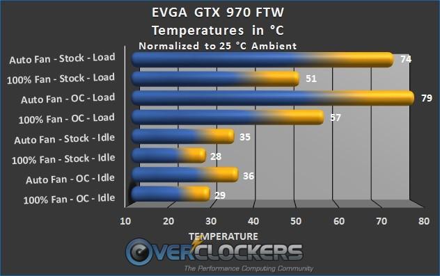

#Morcosmedve #8212 üzenetére
Pedig ugyanarról az oldalról van mindkét infó.
Illetve ott a 79fok az oc load.

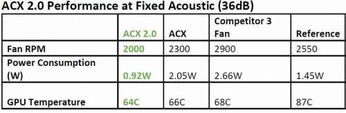

MSI, Asus-t nem lehet szétszedni. Gigát elvileg szét tudod, de nem szabadna. Evgán viszont azt csinálsz amit akarsz. Elvileg még úgy is visszaviheted, hogy szét van szerelve. Nem foglalkoznak vele. Ezért vettem a tápot is evgátol. Szét lehet szedni büntetlenül.
970-ből csak evgát szedtem szét, de iszonyat gagyi pasztát használtak. Gondolom többi gyártó is. Így aki Evgát vesz szerintem első dolga legyen. Korábban leírtam, nekem jó pár fokot hozott.
"Gyári paszta, gyári ventiprofil: 70-72°
Új paszta, gyári ventiprofil: 62-65°
Új paszta, saját ventiprofil (kb. 30%-on fixen a ventillátor. Akkor még nem hallatszik): 55-56°" -

Asbee
EVGA FTW-n nincsen vrm-en semmilyen hűtés. Kíváncsi lennék hány fokos lehet, főleg, hogy eléggé vissza vannak véve a ventik a 970-es karion.
