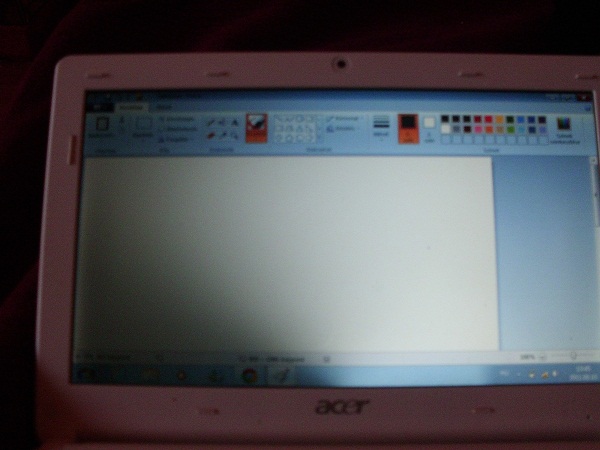

juggalette
Kétszer írtam hogy a kép.. bocsi
még annyit, hogy ugye a bal alján vettem észre először ezt a sötétebb foltot, de aztán észrevettem hogy itt-ott kicsit feljebb is sötétebb néhol a kép. Mégegyszer köszi előre is, segítsetek!
