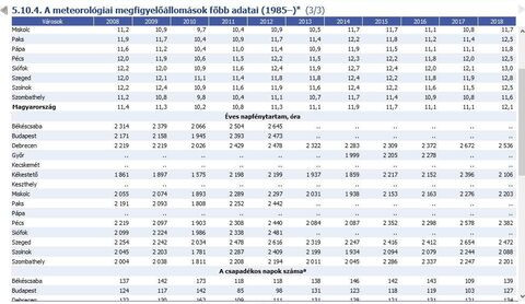

Valami jogilag tortenhetett, mert anno a naplopo-ekat neztem, ok kimondottan deli 45 fokos teton bejovo energiat mertek, es nekik is 2013-ig van csak, pedig az sajatjuk volt es hasznositas szempontjabol relevansabb mint a met.intezet vizszintes feluleten merese. Itt van ami me'g megvan belole: [link]
Geresics
ha 180° az eltérés, akkor gyakorlatilag az egyik tető tök keletre, a másik tök nyugatra néz, ergo a két tetősík sosem fog egyszerre csúcson járni (sosem fognak a napelemek egyszerre mindkét oldalra merőlegesen esni a napelemekre), tehát bátran mehet rá a 3-3 napelem bővítés!
MrZed001
gusztin #8968 üzenetére
"de érdekes pl. hogy Szolnok tűnik ebből az országban a legkevésbé napsütéses városnak"
Az tuti hogy ahol ez szerepel, ott valami gáz van.
A sík/lapos Alföld kellős közepén. Se egy hegység, se egy dombság 100 km-en belül semerre.
A legnagyobb dombja 2 emelet magas, és szánkózni használják a gyerekek(ha véletlen van hó )
Amúgy eléggé önellentmondás a statisztikában, hogy napos órák száma alacsony, de középhőmérséklet magas, csapadékos napok száma alacsony, csapadék mennyisége meg legalacsonyabb (aszályos környék).
Ez nekem minimum furi. Pláne Győr, sőt Szombathely (Alpokalja) párhuzamban. -
gusztin
csendes újonc
Geresics #8957 üzenetére
Leginkább tudnám az adatot.
Régóta próbáltam már fellelni ilyen adatbázist országon belüli területi megoszlás szerint de nem leltem.
Amit jbnd-007 fórumtárs belinkelt KSH adat magyarországi időjárás állomások (15 db) adatai. Talán nem annyira marketing célú.
Mindenesetre érdekes, hogy mindenféle időjárási statisztikai adat mind a 15-ben szerepel egyedül a napsütéses órák száma erősen hiányos, nem is értem hogy egyes helyeken pl. évekig szerepelt és több év óta nincs. Vajon mi lehet az oka hogy pl. a Bp.-i megfigyelő állomás 2013-óta nem közli?Én alapból hiszek az ilyen adatközlésekben, de érdekes pl. hogy Szolnok tűnik ebből az országban a legkevésbé napsütéses városnak, ezért is kár hogy a fele nem közli.
Ja és ahol abbahagyták azok mind 2013-ban tették. -

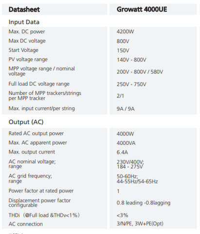

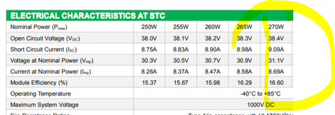

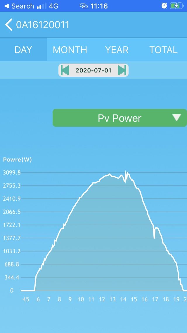

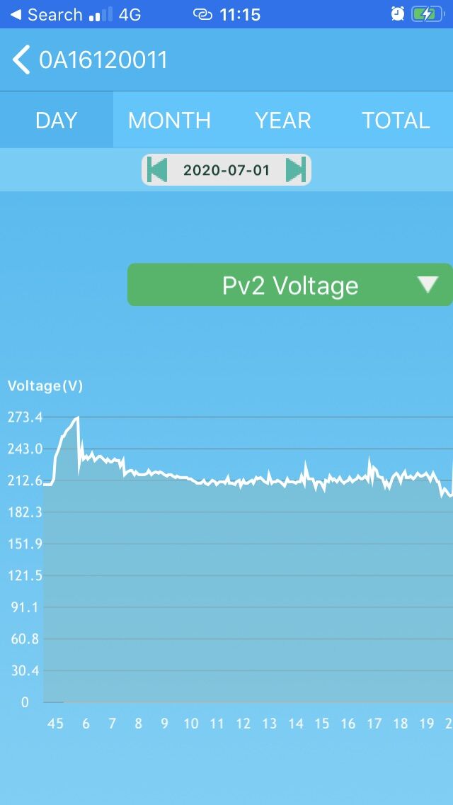

Brado

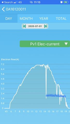

Kedves Mindenki!
Growatt 4000UE-s inverterem van, 2 x 8x270W napelemmel. Mèg 3-3 panel felfèrne, a Growattnàl ez belefèr? Hogy reagàlna? A tàjolàs nem ideàlis, a kèr sztring màs tetôrèszen van (dèlelötti-dèlutàni). Làsd kèpek jùliusròl, felhômentes naprôl. A Growatt dc nominàl inputja 580v, maximima 800V (gondolom sztringenkènt èrtendô). Szòval plusz 3 napelemmel sztingenkènt 42V max panelfeszültsèggel szàmolva 462V, azaz az inverter
birni fogja? Vagy csak 2-2 menjen fel?

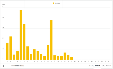

jbnd-007
Egyre inkább úgy néz ki, hogy idén fizetni fogok a fűtésért. Rekord rossz november után rekord rossz december. Már csak 700 kWh pluszom van, az nem elég fűtésre február közepéig. Hacsak nem lesz szikrázó napsütés januárban végig...
Lehet, hogy mégis poly napelemet kellett volna venni? Állítólag az jobban teljesít felhős időben. A mono 3.9-es rendszerről 1 kWh se jön le egy ilyen napon, amik mostanában vannak.
Itt lehet majd nézni a decemberi napsütést, szerintem az is negatív rekord lesz:
https://www.ksh.hu/docs/hun/xstadat/xstadat_evkozi/e_met008.htmlDecemberben még be se nagyon tápláltam (sárga szín a diagramon).
