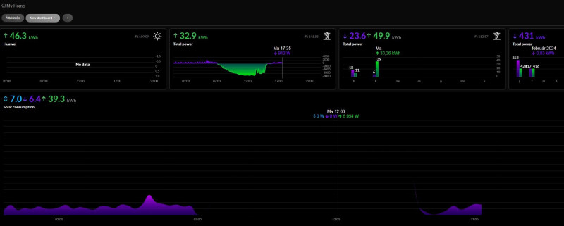

Használ vki homewizard P1 mérőt huawei integrációval? No data van az utóbbi időben folyamatosan. Hiába veszem fel ujra az integrációt (mondjuk azt sem könnyű az 503-as hiba miatt) de ha elfogadja megint csak no data. Homewizard hiba lehet ez, vagy nálam kell keresni a problémát. Huawei monitoring megy, jelszavat is változtattam már. -

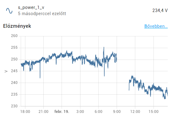

Tavaly nyár közepén üzemelték be a rendszeremet, azóta folyamatosan panaszkodtam a DÉMÁSZ-nál a túlfeszre, hogy állandóan 250V körül-fölött van még éjjel is, így pedig képtelenség saját célra is termelni mert néha egész nap vissza sem kapcsolt az inverter ha egyszer is 253V fölé ment (a visszakapcsoláshoz uis a három fázis mindegyikén 10 percre 250V alá kellett volna mennie, ez pedig sokszor egész nap nem történt meg...)
Októberben ígérték először, h "már folyamatban a jogos panasz miatt szükséges beavatkozás tervezése", és ma délelőttig tartott, mire végre is hajtották...
Hihetetlen ilyen normális, 235V alatti értékeket látni végre!
(de amikor full teljesítményen dolgozott az inverter, akkor sem haladta meg a 244V-ot, remélem sokáig így is marad)
Úgy tűnik, két fokozatot is visszavettek a trafón, mert korábban egy szerelőjük azt mondta, 7V körül van egy ugrás rajta -

A Huawei inverter adatait a weben és telefonon a FusionSolar App-al követem.
Tegnap még mindent ( termelés , fogyasztás ) mutatott szépen.Mai napon , jelen állás szerint a fogyasztásom 1.5 kWh.....ami irreálisan alacsony.
Ilyenkorra már 6-8-10 kWh szokott fogyni....
Valamint nem mutatja , hogy hány % az önfogyasztás.Másnál is van gond vagy csak nálam lehet valami gigszer ?
Képet később tudok csak betenni ha hazaértem.

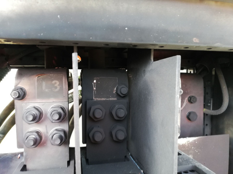

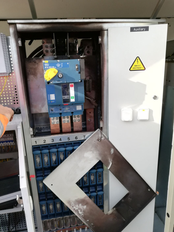

Mikor Monoron kapcsoltunk Szlovákoknak naparkokat volt érdekes dolog. Egyszer egy egész köf mérőcella robbant be, ezzel leültetve egy egész 22kv-os vonalat...
Ugyan az a kivitelező másik parkja. 0,4kv-os gyűjtősín robbanás. Mindig megmosolyogtak, hogy úgy kapcsoltunk, mindig mindent becsuktunk. A következő kapcsolásnál a Prolános is felvette a sisakját, becsukta az összes ajtót a trafó házon, és olyan részre állt, ami védett...
A pék szlovák szerelt tervekből, telefonos segítséggel...Szerk.: MVM napelem park bekapvsolás Kecskemét. Ott el volt kötve 2 park betápja, fel volt cserélve. Mivel rutinosak voltak az MVM-ek leszedték mind a 3 parkról a köf-ös földelést, így kapcsolásnál nem üktettük le a kecskeméti déli ipar 22kv-ot, annak lettek volna következményei...
