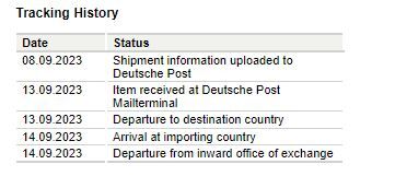

gduck
kanyi51 #52863 üzenetére
08.31-én rendeltem, 09.05-én jött a tranking email, ami azóta is üres, csak a regisztrációs sor van benne.
09.07-én jeleztem az oldalon lévő chat robotnak (email címet nem találtam) a problémát. 09.08 azt válaszolták, hogy valami gond volt náluk a szállítás körül, ezért újra feladták. 09.11-én jött az újabb tracking email, most itt tart, remélem hét elején végre megérkezik:

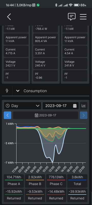

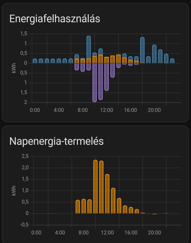

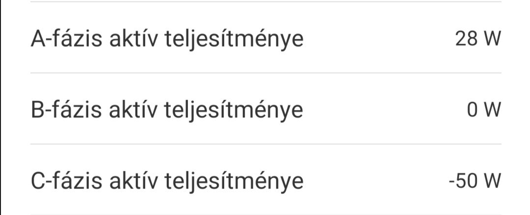

sziasztok!
lenne egy kérdésem..
három fázisbol nálam el vannak osztva a fogyasztok,de sajnos a C fázisra jutott a több fogyaszto igy is..a képen látszodik, link hogy ott a nagyobb fogyasztás,és mégis az inverter az A fázisra tölt..ezt hogy lehetne kiküszöbölni,hogy a nagyobb fogyasztáshoz termeljen,és ne a hálozatra? -
