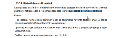

Sajnos szokás szerint a kis mikrokörnyezetedből kiragadott példa alapján általánosítasz, és vezetsz félre embereket (valószínű, hogy nem rosszindulatból)
Pl a mi (és attól tartok másoké, sőt lehet a Tiéd is) szerződésünk elválaszthatalan része az üzletszabályzat, ami azért csak-csak megemlíti a szaldót szó szerint:I am little pieces / Pieces that were picked up on the way / Imprinted with a purpose / A purpose that's become quite clear today

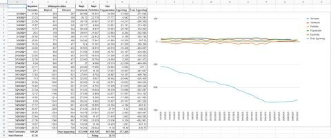

b. : Nekem is úgy indult, de aztán elérhetővé vált a napi fogyasztás az ELMŰ oldaláról így kibővítettem kicsit.
Geresics: Jó, de Te ebből élsz, ez a minimum (Amúgy ritka szép excelek, tudom, ez már betegség)

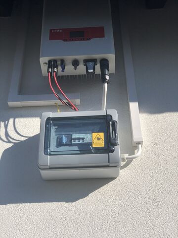

Köszi mindenkinek az eddigieket, 5G6mm2-es az a combos kábel. Az elég lehet?
Most 4KWh-t termel és 6A megy AC áganként. Szóval max teljesítménykor kb max 12A jöhet ki az inverterből fázisonként.
A 2 klíma kültéri elvileg fejenként 10A-t vesz fel ha mind a 4 beltéri 100%-on megy.
(Természetesen a 2 kültéri 2 külön fázisra lenne kötve)[ Szerkesztve ]

Azt nem mondtam, hogy ezek multi-splitek, 2 kültérire van 2x4 beltéri, itt a kültéribe megy a táp és onnan a beltérikbe, igen, a csövekkel együtt.

Olyan kérdésem lenne valakihez, aki ért az inverter elektromos részéhez is, hogy a képen látható dobozra szabad-e közvetlenül fogyasztót kötni? 2 klíma kültéri lenne ugyanezen a falon, és ideális lenne innen elvinni nekik 1-1 fázist.
A jobb oldalon a vastag kábel megy a tetőgerincen át a ház másik oldalán levő mérőszekrénybe, ahol szintén van egy 3 fázisú megszakító, amin keresztül belemegy a háztartási megszakítótáblába.
