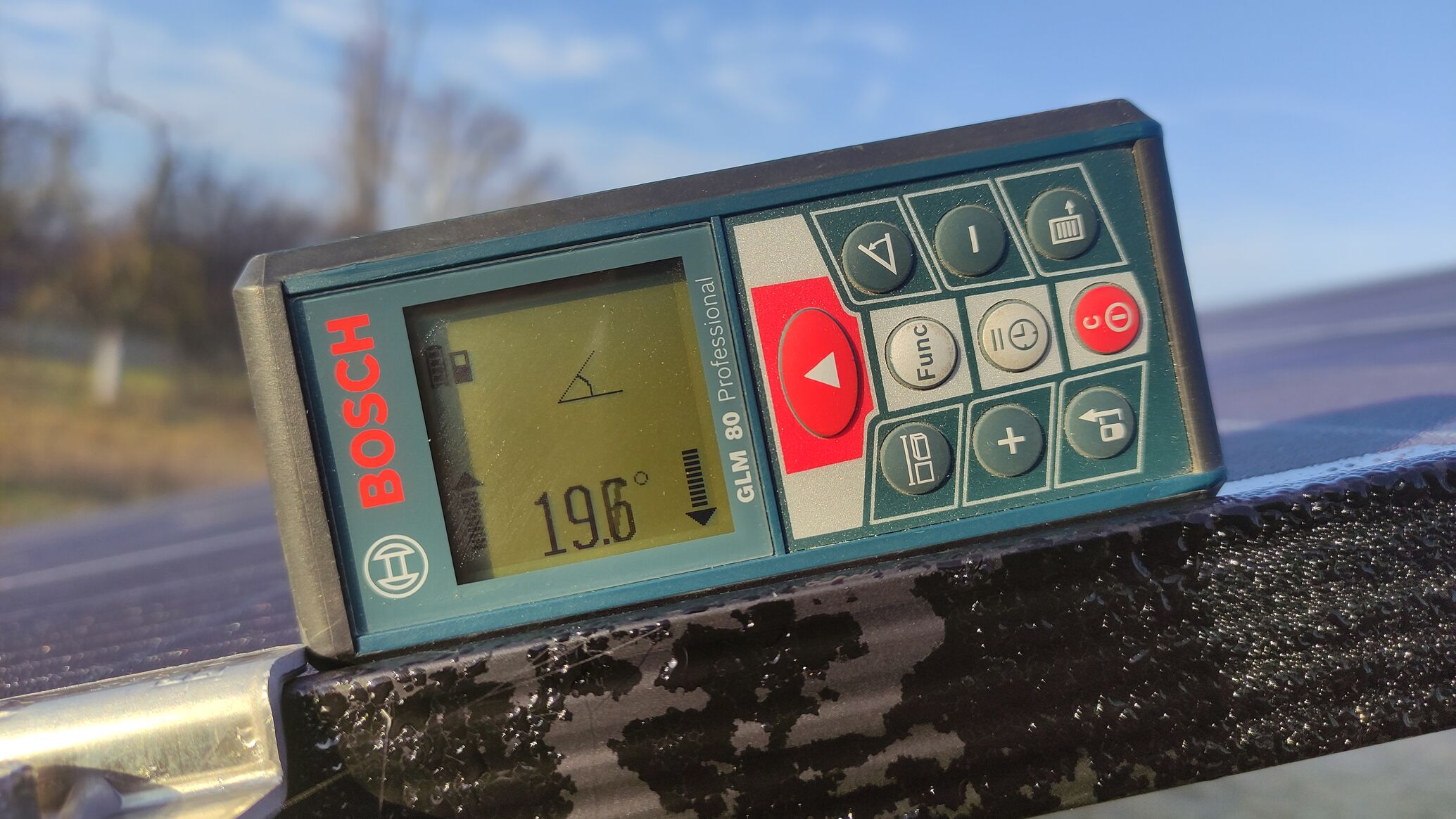

20 vagy akárhány fokos dőlésszög biztos nem volt a szerződésben!
Az várható teljesítményhozamban sem? Én ahonnan ajánlatot kaptam, mindegyi egy ilyen PVGIS reportot mellérakott.
2-3-4 db. 405-ös panellel lógnak neked, ez tiszta sor, de az azon kívülieket nem értem."
Tévedés, 24 db 455-ös panellel lógnak nekem.10 920 wattnyi napelemet akartál felrakni. Nem halálmindegy neked, hogy 24*455-ből, vagy 27*405-ből jön ez ki? Természetesen amíg a tartószerzkezetre felfér és az általad erre kinézett területen is. Itt lesz a nagy pingvinezés, mert a képek alapján nem fog, így pár óra meló és cserélhetik az összeset, de így, hogy készen van már minden, az nem nagy történet.

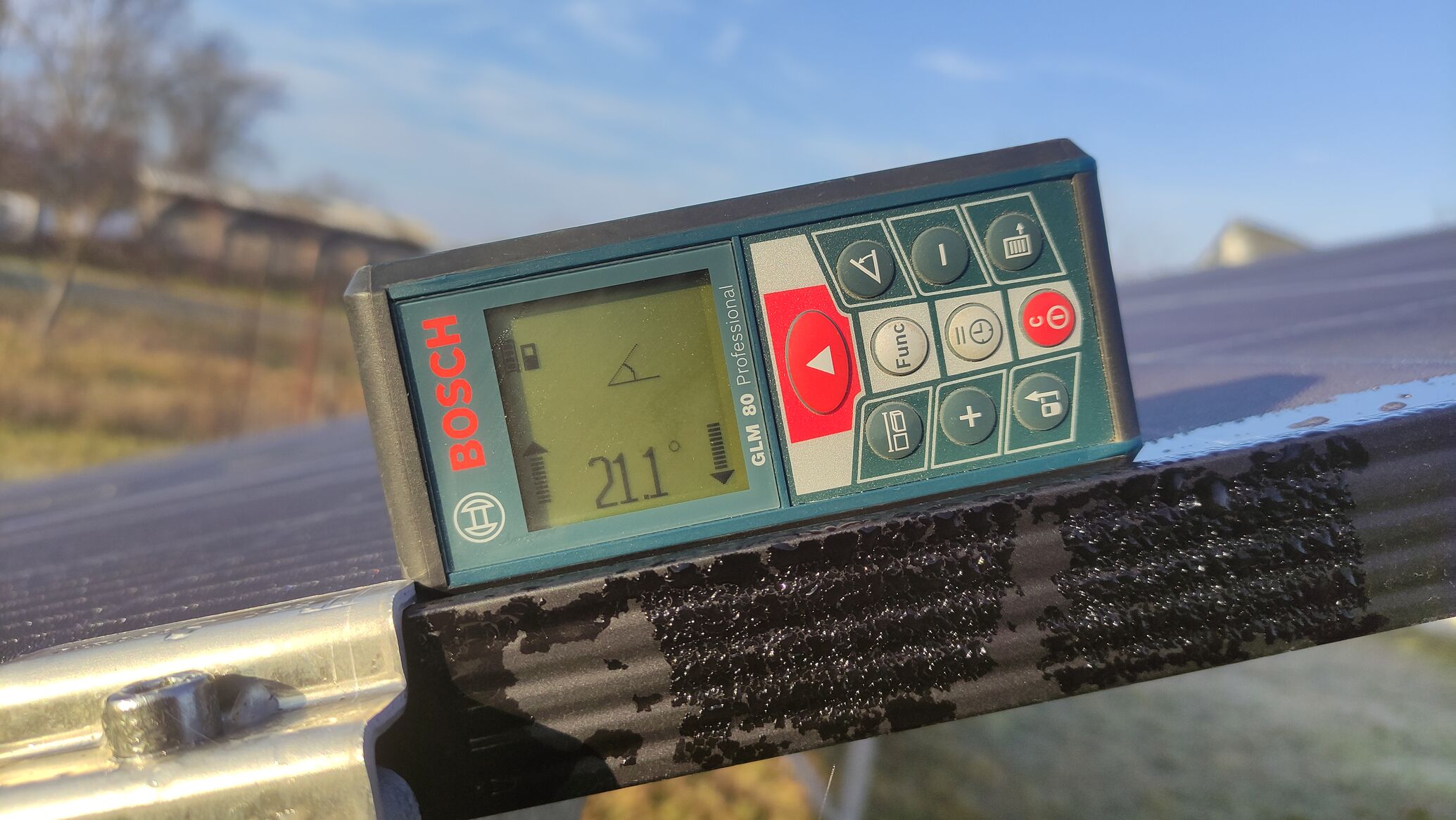

nimfas
Biztos paranoiás vagyok, de kezd úgy tűnni, hogy a maradékot sózták rám.
Cég embere szerint ilyen még sosem fordult elő velük, hogy rossz panelt hoznak, naná hogy pont velem történik.
Nyilván mindenki ezt mondtaná.Nem én vagyok a napelemes cég, a műszaki adatokkal is nekik kéne tisztában lenni, hogy mi az ideális szög éves szaldó esetén. Mondhatták volna, hogy ez az ideális 35 fokos tartószerkezet X Ft, de van 20 fokos 25%-al olcsóbban.
Na akkor lett volna választásom, így nem volt.
De tényleg én voltam a hülye így utólag, hogy nem másztam fel a kocsira, megnézni a napelem matricáját és az állványt szögmérővel mielőtt bárminek nekiállnak!
Még akár abban is benne lennék, hogy ha panelcsere, és van 35-ös állvány akkor kifizetem a többletet. Ez pont olyan, hogy valamit görbén fúrnak fel a falra, és te tudod és mindig azt fogod meglátni, hogy ugyanennyiből akár rendesen is meg lehetett volna csinálni. Nekem ennyi a bajom vele.Szerk:
" 2-3-4 db. 405-ös panellel lógnak neked, ez tiszta sor, de az azon kívülieket nem értem."
Tévedés, 24 db 455-ös panellel lógnak nekem.Lapostetőn kénytelenek alkalmazkodni a hely adottságaihoz, úgy mint méret. Amíg éves szaldó van addig nyilván jobban megéri több panelt feltenni akár lapos szögben, mert az éves termelés kicsi. De ha télen is intenzíven használná akinek lejár a 10 év a telepítéstől és haviba kerül ott nem lesz mindegy a dőlésszög, mert nyáron rengeteg lesz a túltermelés amit megvesznek 5 Ft-ért, de télen amikor fűtenél, bojlerben melegítenéd a vizet meg megveheted 37-70 Ft-ért. Ellenben a 60 fokossal ahol nyáron is bőven túltermelés van, de télen is sokkal többet termel. Nyilván a hely adottsága dönti el hogy mit lehet kivitelezni.

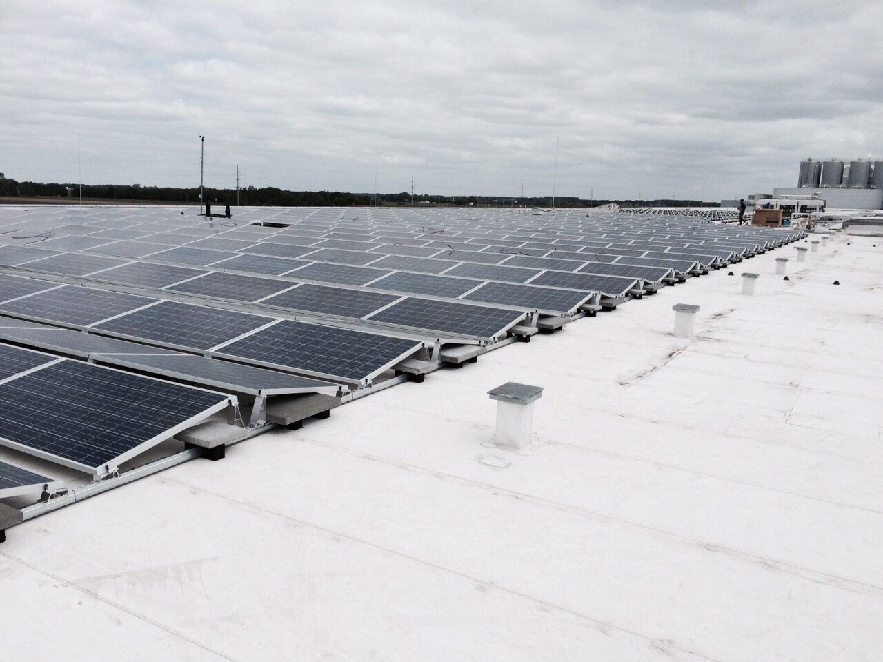

nimfas #41177 üzenetére
Tehát akkor a 35 fok lenne az elvárható, a 20 fok sehogy nem kóser.

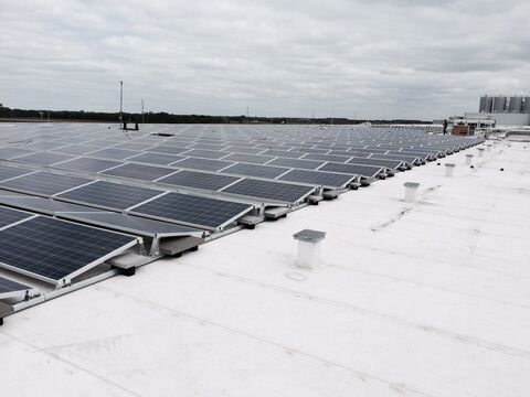

Nem, 35 nem az elvárható, hanem az ideális. Ha nem akarsz dupla tartószerkezetet, vagy ugyanolyat, csak vastabb anyagból, mélyebbre ásva, betonba öntve, akkor a költséghatékony megoldás ez, amit csináltak.
Lapostetőre is ilyet csinálnak, mert így jön ki jobban. Ezek 10-15 fokosak. De így nem kap bele a szél,
meg így nem kell hatalmas ebédszünet a panelek közé az árnyék miatt (ez nálad nyilván nem játszik):
Lásd egyel fentebbi táblázat. Nem akarok 60 fokos állványt, de a 20-ra mindenki azt mondja hogy nem "ideális". Ha a jogszabály úgy hozza a 60 fokot majd megoldom ha kell saját pénzből.
De ezek a számolgatások, agyalások miért most, a telepítés után ömlenek ki belőled? Kitoltál vagy 4 millát az ablakon, miért nem előtte volt a gondolkodás? Ne sértődj meg, de ez így olyan, hogy megveszed az alapfelszereltségű autót, aztán utólag megy, hogy miért kurblis hátul az ablakemeleő, meg miért nincs elöl majrévas meg ködlámpa. Teljesen biztos, hogy olyan árajánlatot kaptál, amin szerepelt az éves hozam, és úgy 95%, hogy szerepelt a 20 fokos dőlés is. Ezt fogadtad el. Akkor?

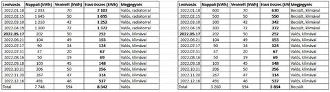

Meg is néztem, hogy alakult a tavalyi év. Bal oldalon a valós, jobb oldalon egy becsült felhasználás, ha csak klímával fűtöttem volna.
Ez egy 60 m2-s ház, 1 klíma fűti/hűti jelenleg, de -5 körül a közvetlenül nem fűtött helyiségekben kiegészítő fűtés kell.
Ebben ugye nincs rendszeres főzés, mosás, meleg víz használat. (Egy 4 fős családra csak a főzés elektromos eszközökkel mennyi lehet, 4-500 kWh?, már ha nem ilyen forró levegős fritőz izéket használnak) -

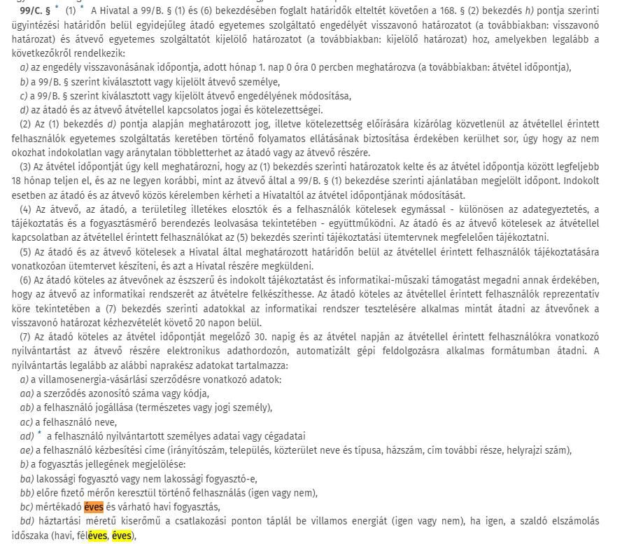

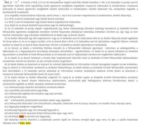

Ezt a kereskedelmi szabályzatot meg lehet valahol találni?
Ennyit találtam:
2007. évi LXXXVI. törvény [ VET ] 99/C. § :
bd) háztartási méretű kiserőmű a csatlakozási ponton táplál be villamos energiát (igen vagy nem), ha igen, a szaldó elszámolás időszaka (havi, féléves, éves),Itt van egy dokumentum, de az ebben hivatkozott
Vhr. 5. § (5) Ha a háztartási méretű kiserőmű a csatlakozási ponton a közcélú hálózatba villamos energiát betáplál, akkor a háztartási méretű kiserőmű üzemeltetőjével, mint felhasználóval jogviszonyban álló villamosenergia-kereskedő, illetve egyetemes szolgáltató elszámolási időszakonként a hálózatba összesen betáplált és vételezett villamos energia vonatkozásában a felek megállapodása szerint havi, féléves vagy éves szaldó elszámolást alkalmaz.
2014-től hatályon kívül van. -

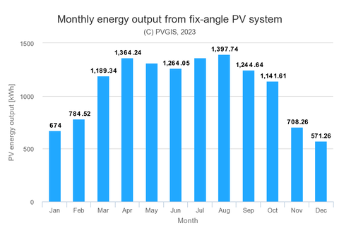

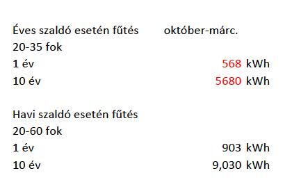

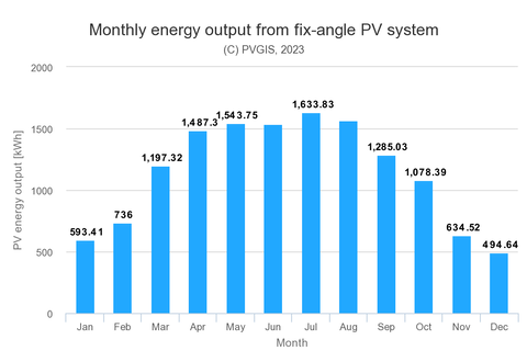

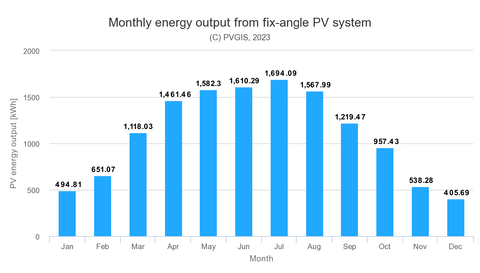

nimfas
snooze #41155 üzenetére
Nagyon más, főleg ha tényleg lesz havi elszámolás, akkor már lehet érdemes lesz állítani a szögön, már akinek van rá lehetősége és szüksége a plusz termelésre, mert pl. villannyal fűt.
11kW esetén így változik 20-35-60 fokon a termelés, nyáron kevesebb (így az éves is), de télen emelkedik.
Látható, hogy csak az október-március idősávban elég jelentős a várható eltérés, nyilván rengeteg függ az időjárástól! -

Lapostetőre szabadon lévő állványra általában 15 fokra telepítenek.
Kérdés, hogy egy 60 fokos szabadon álló telepítés, hogy bírná a szélterhelést.
Én nem telepítettem, még földre, tetőnél ugye adott a dőlésszög.

60 fokon az szerintem 4 állvány lenne egysorosan telepítve, különben vitorla lenne belőle.
És gondolom az alapeset a 30-35 fokost rak mindenki, mert az országban ott van a sweet spotja a dolognak. Ettől kérés, speciális igény esetén térnek el, de ahhoz szólni kell (pl. télen fóliasátrat fűtenél vele az éves szaldó utáni világban, oda nyilván más kell, de jelenleg szerintem alapvetés az éves szaldó és a 35 fok is így a szokványt rakja mindenki, mert miért tenne mást).

nimfas
senki68 #41156 üzenetére
Ok, akkor nyugtass meg, hogy ez a képen látható szám nem ideális se nyári, se téli, se SEMILYEN időszakban.... (nem állítható az állvány)
Nem elég hogy rossz panelt szereltek fel, de még az állvány is max domboldalba lehet megfelelő!Komolyan nem tudom mit írjak nekik.
Kifizetés még nem történt meg...A 20-35 fok eltérés miatt alapból közel 500 kWh a várható "Mínusz" évente, ha marad az éves szaldó akkor az 10 év alatt 5.000 kWh.
Ha 2024-től benyögik,hogy akkor havi szaldó akkor 60 fokra állítva a jelenlegi 20-ról október-március (fűtési időszak) "nyerek" 900 kWh-t évente, 10 év alatt 9.000 kWh.
Ha te mint cég így telepítesz vajon jogos a reklamálás, (nyilván a 20 fok miatt)?
Tudom én leszek a hibás, mert mint mezei megrendelő nem olvasgattam a napelem táblákra ragasztott matricát, továbbá nem szögmérővel kezdtem a napot!
Teszem azt, ha tetőre kerül a 405-ös panem a 455 helyett a büdös életben nem derül ki, hogy nem jó lett feltéve. Max gyanús lesz 1 év után a termelés mennyisége. -

Sleeper987
Nálunk is növekedés volt az energia fogyasztásban.
15 éve lakunk a jelenlegi házban, eddig az éves fogyasztásunk 2300-2700 kWh között változott. Minden év dec 31-é n szoktam írni az állásokat. (hülye vagyok) Ez egy régebbi analóg tárcsás mérővel volt.
2021 dec. 15-én kicserélték oda-vissza mérősre a napelemek miatt, kapásból az első év 3584 kWh-ra ugrott anélkül hogy új nagy-fogyasztót hoztunk volna be a lakásba. 2 gyerek -már kamaszok- heti 3-4 mosás+ mosogatógép+nyáron minimális klíma (2019-óta) használat.
Én nem állítom, hogy a régi mérő kevesebbet, vagy az új többet mér, csak, hogy ez egy szignifikáns különbség az előző évekhez képest, miközben az életmódunkban nem állt be változás. -
korcsi
De én ezt nem tudom értelmezni
Nincs egy hely ahol mindig az aktuális rendeletek, törvények vannak leírva aktualizált formában? Tehát nem az érdekel, hogy mi mit módosított, hanem, hogy mi a végeredmény.
Ez a baj a közlönnyel is, hogy csak a "diff" van benne, nem látni sokszor a környezetét a szabályozásnak.
Például ha az van írva, hogy:
A 1995. évi CXVII. törvény [ Szja tv. ] 8 § (1)-es pontjában a "15"-kifejezés "30"-ra módosul, az nem tűnik nagy változásnak, miközben az szja mértékét dupláztuk egy röpke sorral. -
psg5
snooze #41144 üzenetére
Akkor ez nem rossz, hiszen akkor így elvileg a termelést és megtérülést a 22 fokos dőléssel számolták, ha optimálisabbat. pl ha jól értem őszi időszakban jobb termelést szeretnék akkor azért állítani kellene, a nyári termelés hátrányára?
Úgy értettem elsőre, hogy a kisebb dőlésszöggel nem termeli az ajánlatban szereplőt, de így ez jobban hangzik. -
