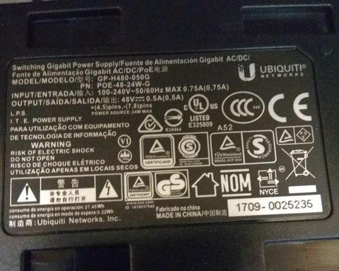

Nem értem mire gondolsz ezzel. Mi AC-LR-ből 17 db 1-es csomagot rendeltünk. Nyilván ha 3-as vagy 5-ös csomag kellett volna, akkor meg olyant rendeltünk volna. Ha meg 1-eseket rendelünk és annyiért a táp nélküli csomagokat kapunk, akkor meg jogosan reklamáltunk volna.
Upo
E.Kaufmann #19741 üzenetére
Ezt írtam én is, hogy azokhoz nem jár. És alig olcsóbb mintha az 1db-os csomag árát felszorzod. Csak akkor éri meg ha abszolút nem kell a poe táp. De nagy betűkkel oda is van írva minden csomaghoz hogy táp nélkül.
Upo
E.Kaufmann #19739 üzenetére
Gyárilag jár hozzá a dobozában nem? A mieink ilyenek voltak. Tán a 3-as 5-ös csomagokhoz nem adnak adaptert. És az AC Lite is gigabites, 300/867Mbps wifivel, elég fura lenne ha 100Mbps adaptert csomagolnának mellé...
Sőt, most nézem: [link]
"- 24V Gigabit POE tápegység tartozék"
Szerintem pont olyan mint amit beraktál, nekünk az AC-LR-ekhez is ilyen van. A Pro-khoz meg nagyobb méretű és 48V-os. -

Fooler89 #19734 üzenetére
2 ap poe adapterről megy, sajnos azok kábelezése bonyadalmas lett volna. Lehetséges hogy azok az ap-k csak 100 mbittel tudnak csatlakozni?
Anno én is benyaltam ezt, a webshop ahhonan rendeltem nem volt részletes leirás és van külön 100mbps és 1gbit-es adapter...
Nézz rá, szerintem nálad is ez lesz.
Igen, ennyire fasza és egyszerű
