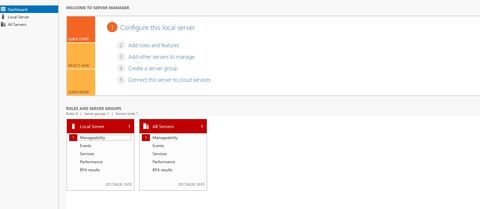

Talált már valaki megoldást az alábbi problémára?
Server 2012R2 Standard domain controller
Bizonyos időközönként (1-2 hetente) leáll a server manager, eddig a win update telepítések után produkálta, restart oldotta meg mindig.
ServerManager-ManagementProvider event bejegyzés:
"Failure opening metadata of the owning provider for channel: Microsoft-Windows-SPB-HIDI2C/Analytic [hResult = Function failed during execution., hLastResult = The system cannot find the file specified.].
Event ID: 45
Level: Warning""Get server feature task failed, error: Incorrect function..
Event ID: 49
Level: Error"Googlizok erőszakosan, de eddig nem találtam olyat, ami helyre állítaná restart nélkül.

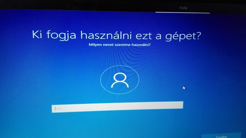

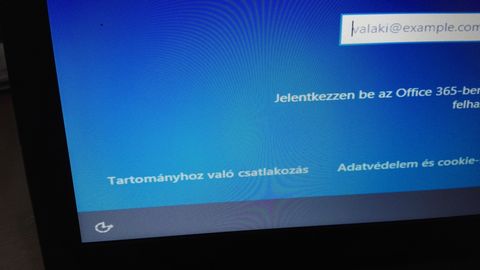

Csinálatad ezt ténylegesen is 1703-as telepítővel?
Telepítésnél kiválasztom h. business machine, onnantól nincs is local user...
Legalábbis a telepítés során.
Utána megadom az o365 account-ot, akkor azure ad connection megvan. Ez Így mind szép és jó.
Utána System-About fülön nincs connect to domain, most újra lett rakva, personal usage kiválasztva, és a connect work or school account esetén, alul az ms login notifikáció alatt van kiegészÍtő fül, miszerint connect to local domain. Ez a business usage esetén nem volt ott emlékeim szerint.
X Factor
1703-as Creators W10-ben, amennyiben az ember azt választja install közben, h. nem personal hanem business usage, utána nem lehet local domain-hez hozzáadni a gépet, vagy tényleg csak én vagyok fáradt/figyelmetlen és nem találom...
