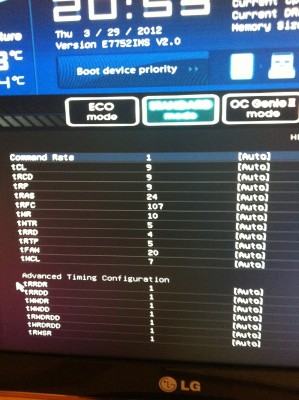

Itt a ram:
http://www.kingston.com/datasheets/KHX1333C9D3B1K2_8G.pdf
Itt vannak az auto beállítások:
Standart Timing Control
CAS 9
tRCD 9
tRP 9
tRAS 24Advanced Timing Control
tRC 33
tRRD 4
tWTR 5
tWR 10
tWTP 21
tWL 7
tRFC 108
tRTP 5
tFAW 20
Command Rate (CMD) 1Misc Timing Control
IO Lantency 1
Round Trip Latency 32u.i.:
Eddig csak a Standart timing controlt állítgattam, a többit auto-n hagytam, nem lehet h azokat is hozzá kéne igazítani a CL7hez?
A CMD-t 1,2,3-ra lehet tenni. 2-vel próbálkoztam ugyanúgy kékhalál. -

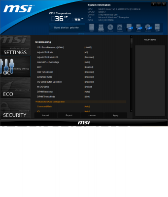

DRAM frequency.: 1866 MHz
DRAM timing mode: link
command rate: 2T
tCL: 10T
tRCD: 11T
tRP: 10
tRAS: 27
tRFC: 188 (RCF nem volt, csak RFC)
DRAM voltage: 1,645 vagy 1,652 (nincs 1,65)
CPU I/O voltage (gondolom ez az a VTT): 1,15 vagy 1,17 is vanAz utolsó kettőt akkor mire állítsam? DRAM: 1,652 és CPU I/O:1,17?
