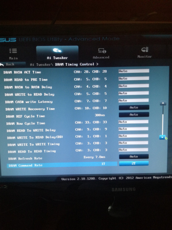

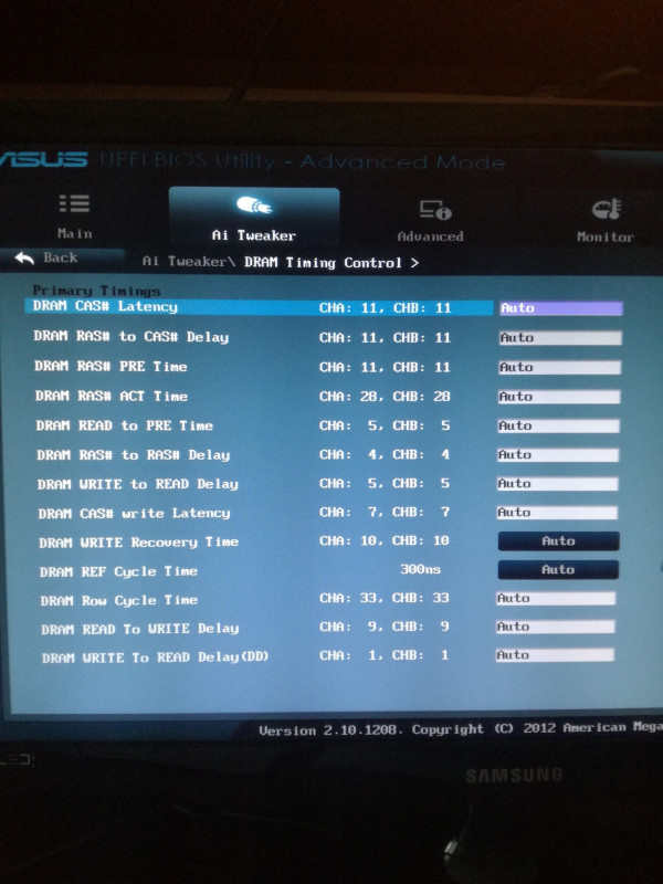

Sziasztok! Flash játék alatt folyton beáll a kép, és a hang, ez ugye RAM hiba. Én az időzítésre gyanakszom, viszont nem tudom, hogy hova kell beírni a JEDEC által megadott helyes értékeket. Ezért kérlek segítsetek.
Íme a JEDEC által megadott helyes érték.
Jelenleg ezeken az értékeken fut a RAM-om, kérdésem pedig az, hogy mely értékeket kell, hogy módosítsam?
Command Ratenál próbáltam már az 1T-t is, ugyanúgy fagyott. -

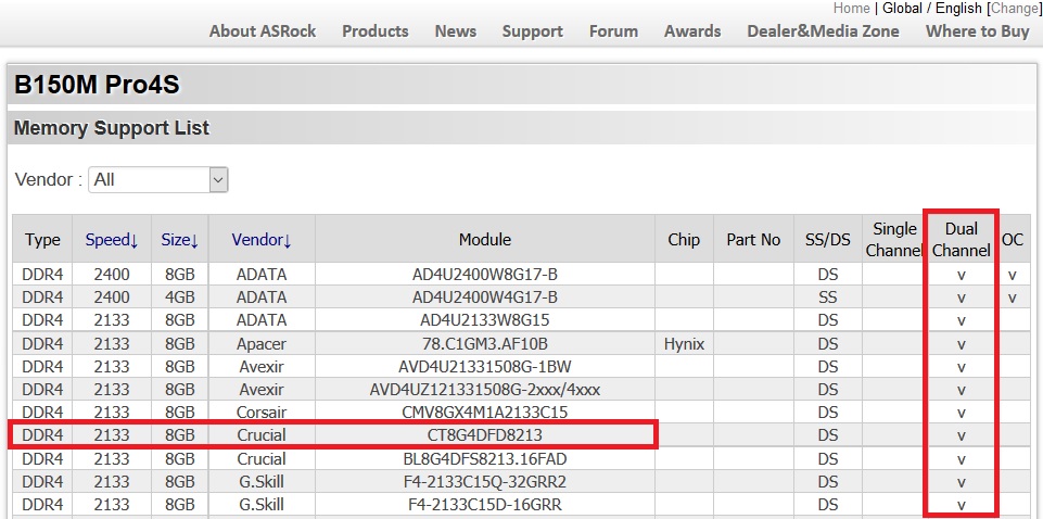

A lap gyártója szerint a CT8G4DFD8213 jó csak bele. Persze ez nem zárja ki, hogy a másik ne lenne jó. Minden modult ők sem próbálnak ki. Lehet a Crucial-ból csak a DS-t eszi meg a lap.

2 napja jött meg az új gépem. Összeszerelés után, Windows 10 telepítés folyamatában kék hibakép jelenik meg. Próbáltam több verziót, próbáltam win 8.1, próbáltam win7 verziót.
Összeszedtem pár hibakódot:bad pool header
memory magament
system_service_exeption
system_thread_exeption_not_handler(ACIP.sys)
attempted write to readonly memoryWindows memória diagnosztikát futtatam, Ő szerinte nincs gond.
Memtest86 szerint kép: [link]Config:
Asrock b150m pro4s
i5-6400
rx 480 4gb ddr5
Ram: 1darab, Curcial 8Gb DD4 2133 UDIMM 1,2V CL15 ct8g4dfdd8213
táp:fsp hexa+ 400WVideokártyát kivettem, az alaplapra integráltal is ezt csinálja, így gondolom nem a VGA a rossz.
Mit csináljak, próbáljak ki ?
Stylerr #49855 üzenetére
Ellenőrizd az alaplap értékeit. Memória vezérlő feszültsége, ram fesz. Auton sokszor túl/néha alul tud feszelni a lap keményen. Ez a tippem első körben. Ha nem megy, akkor nyomhatsz egy teljes bios resetet és elölről belőheted kézzel újra, hátha csak behülyült a bios.
