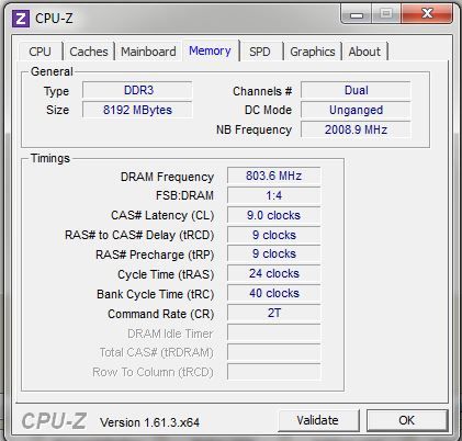

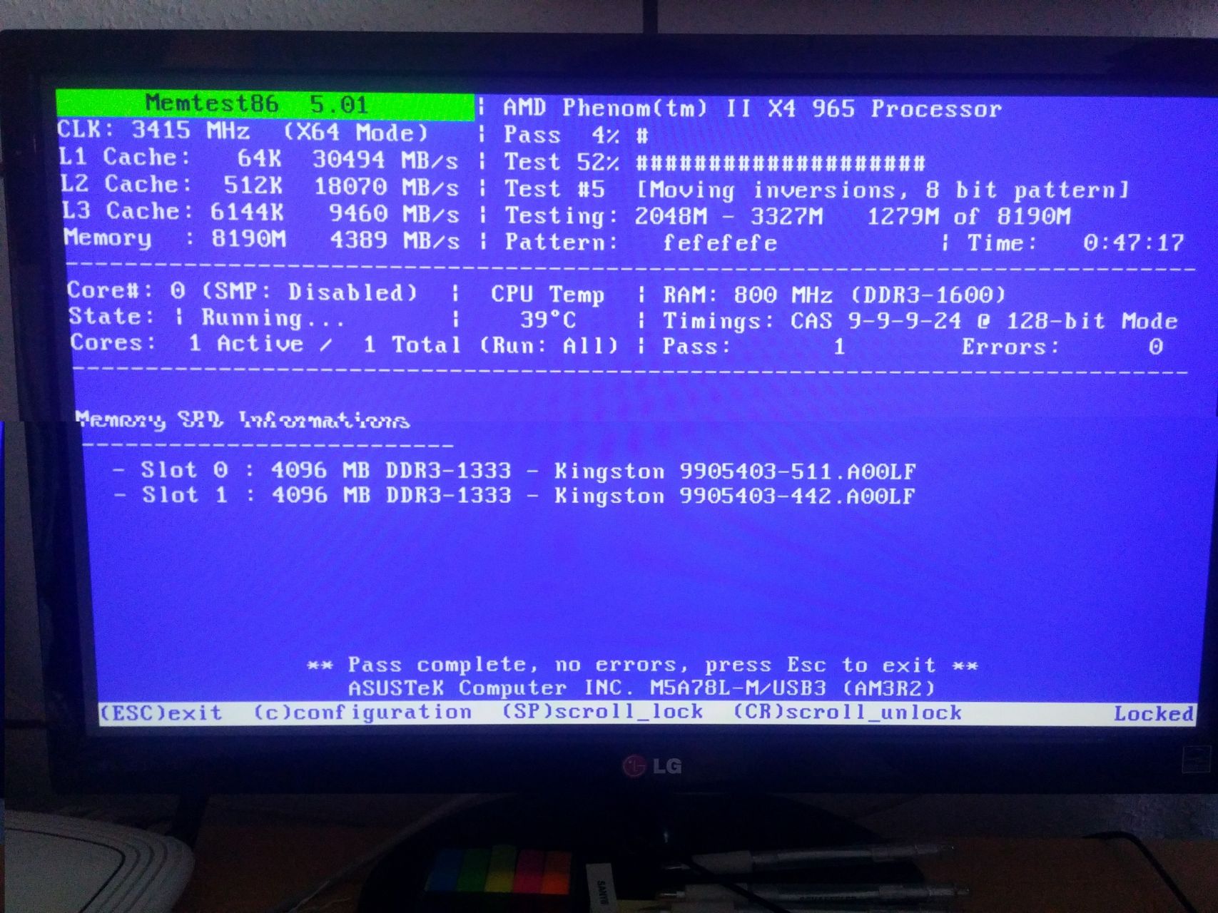

Na beraktam a gépbe a másik kingston hyperx blue-t.
Ha jól értem a cpuz szerint, akkor dual-ba megy.
Illetve futtattam egy memtestet is,
. Itt, ha meg jól értem, akkor a 128bit Mode jelzi a dual channelt.
A beállításra eddig azt hittem, hogy az a ganged és az unganged mód jelenti a dual channelt a biosba(ír valamit a dual channelről, de akkor félre értettem).Ezek alapján, akkor jól mennek együtt?
