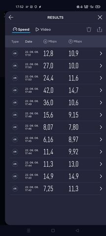

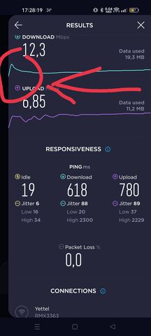

aprokaroka87
4Grider #91519 üzenetére
Ezek most pl pont a jobb érték kategóriába tartoznak, van hogy 1.5 -2 mbit/sec-re is le esik, vagy pl nem megy max 5-6mbit/sec-ig.
Tudomásom szerint YouTube esetén nem ki kimondottan a felbontás számít, hanem a bitráta.
Bár igazából ez minden streaming esetén igaz. :)
5-6mbit/sec meg már lehet hogy nem mindig elég a stabil YouTube-hoz.Sebesség méréskor le állítom a YouTube alkalmazást, meg minden olyat ami hatással lehet a mérésre :)
4Grider
aprokaroka87 #91520 üzenetére
4CA itthon csak LTE/4G-n van. Ha előtölt a videolejátszód, akkor logikus, hogy csökken a szabad sávszélesség.
4Grider
aprokaroka87 #91518 üzenetére
Ezeken mindegyiken illik mennie egy fullhd yt videónak. Főleg, hogy a yt rendesen pufferel. Nem lehet, hogy a puffereléskor/előtöltéskor látod a sávszélesség csökkenést?
aprokaroka87
4Grider
aprokaroka87 #91515 üzenetére
4CA (5G eszközök) mellett ilyeneket nem vettem észre, nekem vízszintes a terhelési görbém.

aprokaroka87
Az vajon véletlen hogy általában akkor történik meg a sebesség be lassulás, ha folyamatosan pörög a sávszélesség?
Pl YouTube vagy Hbo go.
Csak érdekes továbbra is.
Mert ez teljesen random jelentkezik, van hogy 10 perce, van hogy 1 perce, van hogy 30 perce. -

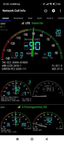

TeeJay
donjohnson #91509 üzenetére
Tudom már 2éve kiderült mikor vettem sajnos
Egyszerre hozták ki a Redmi Note9S-t és Note 9Pro-t
a két telefon azonos, csak a 48 vs 64MP kamera az eltérés illetve hogy utóbbi 30wattos töltést tud a 9S "csak" 18wattosat. 10ezerrel volt akkor olcsóbb a 9S csak sajnos utána derült ki hogy hiába global csak a Pro-ba tettek interband CA-t és hiába a Snapdragon 720GLegközelebb már olyan telefont nézek majd amiben nincs limitálva ez

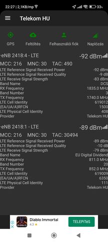

TeeJay
Ezt nem mondanám tuti szentírásnak mivel úgy vettem észre hogy telepen a tornyot frissítették hogy este lementünk sétálni és végig B1-re ragadt a telefon
Ugye CA mentes az enyém sajnos így nem nagyon szokott egyszerre többet látni csak ha a B3 már nagyon gyenge
Siófok ezüstparton B3 és B7-en ment szinte mindig de ott is volt hogy B28 vagy B20 ahogy sétáltunk végig. -

TeeJay
Vajon egy hete fejlesztett tornyon mit állítgatnak még?
Pár napja a telóm fixen B1-en volt szépen körbe is sétáltam a panel tömböt és másnap fel is került Cellmapperre hogy B1 és B28 is megjelent a tetőn.
Most meg kb. 1héttel később hiába állok szembe vele még csak nem is jelzi hanem B3-ra meg B20-ra csatlakozik csak a telefon hiába csináltam 2G-re majd 4G-re állítást a hálózati résznél telefonban semmi
Hetekig állítgatnak rajta hogy mire csatlakozzon a telefon?
Amúgy annyira bika a cucc hogy 2 tömbbel odébb is az első napokban bika B1-em volt most meg konkrétan 100 méterre úgy hogy rálátok sem jön be semmiOlyan mintha bekapcsolnák akkor megy ezerrel majd utána igazgatnak valamit a teljesítményén vagy benyomják hogy a telefonok B3-at válasszák inkább hiába hogy jóval erősebb a B1 értéke.
