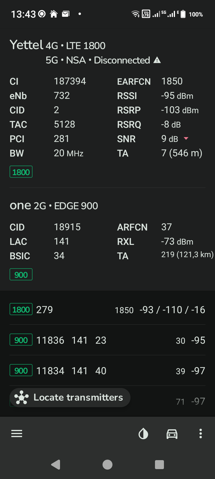

SztiviVander
Landsmann #114840 üzenetére
Az sa nem egy "halozat", az az 5g halozat egy mukodesi modja. Az hogy a netmonster mire mit mutat az erosen telefon fuggo. Gondolom nincs root-olva a telefonod igy abbol a kevesbol foz amit a phone api mutat neki... Normalisan monitorozni azzal csak ugy lehet ha root-al hozzafer direktben a modemhez.
