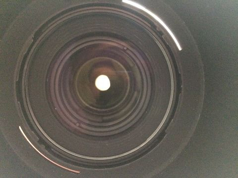

esetleg a fénymérést nem állítottad el?

bartimre88 #37696 üzenetére
Biztos beugrik a rekesz? Levéve az obit a lamellamozgatò kis pöcök jòl jár, alapbòl zárt, mozdítod nyílik rugòerő ellenében?
Úgy is kiprõbálhatod, hogy M-ba teszed, állítasz egy 2mp záridőt, és végignézegeted a blendét különböző értékeken expò közben az obiba kukucskálva frontencse felôl, látnod kell a különbségeket. -
bartimre88
Nikon D3200, 55-200 VR objektív. Egyik napról a másikra túlexponáltak a képeim, viszont a gyári objektívvel rendben vannak. Mindenféle beállítást próbáltam, sikertelenül. Többnyire A módban használom, ISO 200, f8, viszont ilyenkor alacsony a záridő (1/100), ami nagyon világossá reszi a képet. Mi lehet a gond?
Köszönöm!

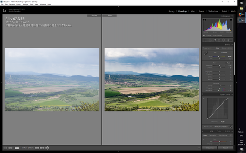

N.GÁBOR
randras_83 #37624 üzenetére
Fú mindenkinél sokkal jobb lett az új kép mint az eredeti. Elárulnátok a receptet?
vrbst mellékelte ugyen a lightroom kezelőfelületét is, de nem is értem, hogy ezekkel a beállításokkal hogyan javulhatott ennyit a kép. Kezdőként én motorikusan csak lehúztam volna a csúcsfényeket, kicsit föl az árnyokokat és ennyi. Ehhez képest a mellékelt kép szerint ehhez nem is feltétlenül kell nyúlni ebben az esetben. -
randras_83
Nekem meg ezt
