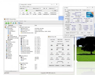

Én 13 kör után nem merném azt mondani a procimra, hogy 24/7-re stabil, pláne, hogy akkor eldobta magát... Majd jönnek a rejtélyes fagyások, stb. Lehet, hogy csak egy pici feszültség kell, lehet, hogy nem csak egy pici. Az is lehet, hogy az egész beállításod úgy rossz ahogy van, ezt innen megmondani elég nehéz, mivel nem adsz átfogó képet a procidról, a beállításaidról, csak találgatunk már bő fél napja vagy fél tucatnyian, hogy mi lehet a prociddal... Nekem is az a gyanúm, ami Sárpacnak. Baromi kicsi az esélye annak, hogy kifogjál egy olyan procit, ami csak hipp és hopp ilyen egyszerűen vágtázzon 4000 MHz-es Uncore-on... Itt valami nem kóser... Igaza van, vagy tiszta vizet öntesz a pohárba, vagy fejezzük be az adást erről a prociról. Bár jogod van folytatni a témát - ám a hsz-eid számával egyenes arányban fog csökkenni bizonyos hitelességi ráta vagy mi a fene veled kapcsolatban...
Sárpac
Sefi84 #20179 üzenetére
Hát akkor mutass egy 10köröset, de elég az 5is csak legyen kint a 4000-es uncore.
Egyébként néztem az eredményeidet nekem 3800/3200 mellett 48.9GFlops a teljesítmény 3800/3600-on pedig 49.9 nekem 1.26V kell a 3600-hoz 3800hoz már jóval több 1.34V 4gigát meg se próbáltam. 2dolog lehet 1.nagyon jó procid van 2. QPI-ben rendesen felülfeszel a lapod vannak amik 0.05-0.06V-al is többet adnak a bios beállítotthoz képest. -

Eddig csak 13 kör ment le és kifagyott, de szerintem 1 óra stabil 100% terhelés mellett 80 fok volt, az nekem már elég 24/7-re, egyébként holnap majd adok neki 1.23V-ot hátha kell neki egy kis többlet vagy több, de 13 kör után már nem kell neki sok szerintem!
Az 1.34V QPI-nek az a 4500Mhz-hez kell neki és nem a 4000Mhz-hez ahhoz 1.31V kell!!!
Ja és egy venti van csak rajta és az is csak 1000Rpm pörög!!! -

Nekem azt mondta a kollega, hogy 1.34v az Uncore feszültség.
de édes mind1, ha azzal stabil, akkor is piszok jó eredmény, ezt mondom. Nekem 4GHz-s Uncore-al kifekszik a LinX 1.34v-n, csak 3DMark meg ilyen everest bench megy.
LinX-et én is várom, mert nagyon kíváncsi vagyok. Végre megint egy finom proci a fórumon.
Qru: Jah, hát jól tettétek. Volt már elég gond a Platinum kittekkel. Pont ez miatt is kérdeztem, neme ő is belehúzott egy rossz memóriába.
AirBooms
MPowerPH #20160 üzenetére
Én a kolléga ezen linkjében CPU VTT fesz értéknél 1,31 V-ot látok. Ám tényleg lényegtelen, az 1,34 V is jó, mert az enyém közel sem tud ilyet (s szerintem a 920-asok 99,9 százaléka). Mondjuk még mindig nem készült el egy LinX teszt, hogy valóban stabil-e, vagy csak egy sreenre, esetleg egy gyors everest benchre jó-e ez a beállítás...
MPowerPH
Viszont elég melegedős, bár lehet a hűtő a ludas. 4Ghz-n 1.216v-al a 77C magot sokallom kicsit.
Ugye Sárpac-é volt ilyen, léggel lehetetlen volt hűteni.
i7 esetében az alacsony VID nem is jó omen, pont a melegedés miatt. Szóval még azt mondom, hogy a 1.21-24v -s alapfeszes procik a legjobbak. Legalábbis nekem azok nem melegedtek olyan mértékben. A legnagyobb különbség amit kimértem az 5C volt. A mostani 930-asom ennyivel hűvösebb a volt 920-asomnál. Ez 1.26v -s vid-es, a 920-as meg 1.22v-s.Integra: Lap/memória ügyben mit választottál? Így előre is sok szerencsét a cucchoz.

AirBooms: 1.34v a QPI fesz, nézd meg. Abban viszont igazad van, hogy a 1.216v az nem átlagos, hanem átlagon felüli. De azért van pár 920-as, ami 1.2v alatt is tudja ezt. Persze azok egyike se tudja a 4Ghz-s Uncore-t. Azon én is megvagyok lepődve, mert nem találkoztam még ehhez hasonló i7-el. Azért jó lenne egy LinX teszt.
Sefi84: A True jóval komolyabb hűtő, mint a Mugen 2. Nálam 15C különbség volt, de gyanítom hogy sikerült rosszul felcsavaroznom a Mugen-t, így nem tekinthető reálisnak az eredmény. De egy 8C akkor is lazán van a két hűtő között.
AirBooms
MPowerPH #20155 üzenetére
Ööö, szerintem az az 1,218 CPU fesz nem annyira átlagos 4 GHz-hez HT On-ban, s emellett ugye 1,31 V a QPI fesz a 4000 MHz-es Uncore-hoz. Ezek összesége szerintem egyáltalán nem átlagos páros (mivel állítólag a QPI fesz. is hatással van a CPU fesz-re). Jó, persze, van itt a PH-n is olyan 920-as, mi kisebb feszkón tudja a négy gigát, de mondom, ezek összessége miatt ez nagyon nem rossz. A legtöbb übertuning proci sem tudja ezt az Uncore-t (vagy csak ritkán). Ugyanakkor eddig még semmi olyan bizonyítékot nem láttunk, ami alá is támasztja azt, hogy ezeket a screenshoton nagyon szépen mutató értékeket a proci stabilan és tartósan is tudja. Nekem ez piszkálja egy kicsit a csőröm... de végül is nem érdekes... Ha nem derül fény a dologra, legfeljeb a tulaj önmagát ámítja - nem minket.

IOH 1.28v-t kapott, csak a magas BCLK miatt, ugye nálam azt a VTT/QPI emelésével ugyancsak növelni kell. Igazából sok variáció nincs, PLL -nek még adtam 1.95v-t, és a clock skew és nb skew -val variáltam, az is sokat segít. Meg persze vannak különböző delay értékek. Itt egy kicsit tovább jutottam, ramokat már vissza kellett vennem.Azóta persze rájöttem, hogy mennek 1800MHz-n is, csak kicsit pöcsölni kell vele.

Köszi, de neked már itt is 3943Mhz az uncore!!!
Egyébként mennyi fesz kellett a cuccnak ehhez a 4600Mhz-hez a procit látom, de a QPI-nek meg ezeknek?
Válaszod előre is köszönöm, nekem csak 215Blck a max amin eddig elindult és nem hiszem, hogy a proci a wallos hanem a lap!Épp 10 körnél tart eddig megy és a ramok már le lettek tesztelve 600%-ig vitték ebben a teszteben csak arról nem készült kép sajna!

Az uncore, egyébként csak a memókra van kihatással!!! LinX pedig semmivel nem csinál kevesebb GFlopsot 4000 vagy 3600-as uncore mellett ugyan annyi, mert az csak a memókat tolja fel nem a procit!!! LinX 20 kör 3600 uncore mellett!!!

(#20127) Sefi84: én nem froclizni szeretnélek, s elhiszem, hogy nem érdekel a LinX, de csak a megnyugtatásunkért nem futatnál le 20-25 kört belőle ezekkel a beállításokkal? Ugyanis, ha ez így lefutna, akkor tudnánk, hogy valami eszméletlen jó procid van! A szerkezetnek meg nem ártana, hiszen, elvileg elég kis feszültségeket kap, s nem is nagyon melegedne - ha jól látom... Mert egy kör a LinX-ből az nem jelent semmit.
Sefi84
LinX, de nem futtatom tovább, mert nem érdekel csak a te kedvedért ment!
Egyébként mennyinek kéne lennie? -
pincehely
Uncore 4000hz-en megy?
Az fasza, nálam a 3,8-at sem bírja -
