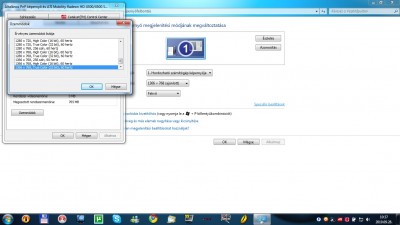

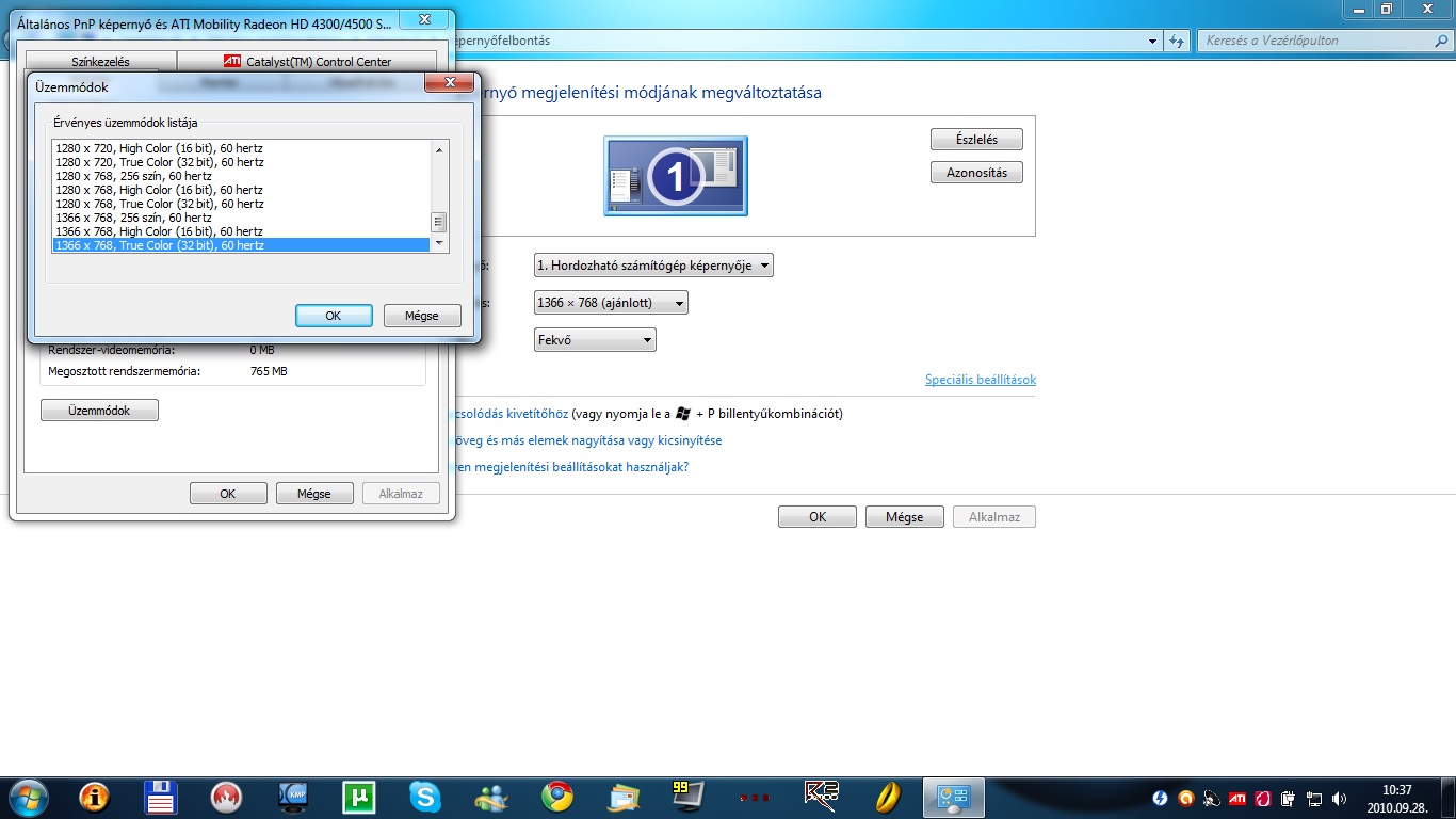

Szia.Szerinted mi változik egy adapterrel semmi,notid földelése szar vagy egyáltalán nincs,esetleg a tápban vagy a töltő áramkörében hibás alkatrész van.Ezért a notin keresztül bezavar.Próbálj másik tápot vagy nézd meg más lakásban hátha a hálózatban zavar valami,standbyos TV,VIDEO,DVD,ben felejtett mobil töltő vagy csak a földelés.ÜDV.
Haxorz
Hali!
Próbálgattam a monitorom vibrálását megszűntetni (FS L20T-ECO), és azt vettem észre, hogy az állandó vízszintes csíkos vibrálás megszűnik, ha a notimból kihúzom a tápkábelt, és csak akkuról megy. Ha visszadugom, folyamatos a vibrálás (1600*900 , 60 Hz ez a max).
Gondoltam arra, hogy a d-sub kábelhez veszek egy dvi alakítót, és úgy kapcsolom a monitorom rá a notira. Ez működhet, vagy csak a datakábel szar? Esetleg valami az áramellátással lehet összefüggésben, mivel akkuról nyomva abszolút nincs vibrálás?
Előre is köszi!

Hello az adapter/üzemodokon belül ,nincs véletlen 59 hz re állitva 60 helyett ?
