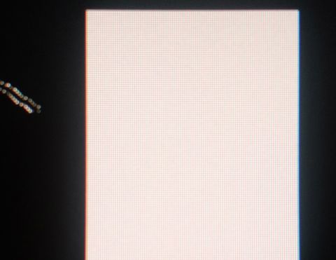

4Bs ceruzával heves hadonászás közben (magyarázat) sikerült egy pipát rakni a monitor kijelzőre.
Miután ti is végeztetek a röhögéssel, tudnátok ajánlani egy metódust amivel biztonsággal el tudom távolítani? -

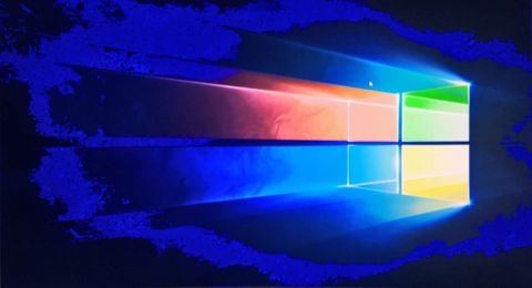

Linkeltem egy videót ami megmutatja problémát amivel még nem találkoztam.
A win bebootol és kezdődik a kép szétesése, vibrálása. Az egér, billentyű működik, rá tudok menni a monitor tetején megmaradt vékony sávra és ha rákattintok valamelyik fülre minden rendben lesz. Random időközönként jelentkezik, de ha pl elindítok egy filmet teljes képernyőn semmi probléma nincs. Bármely böngészővel, programmal megcsinálja. Ha például a scrollal feltekerek az oldal tetejére azonnal szétesik a kép. Ha lefelé tekerem egyből helyreáll, de néhány másodperc múlva szétesik. Ez lehet monitor hiba? VGA nincs a gépben, i3 8100 igp-ről megy. A gép teljesen új 3 hónapos a probléma két napja jött elő.

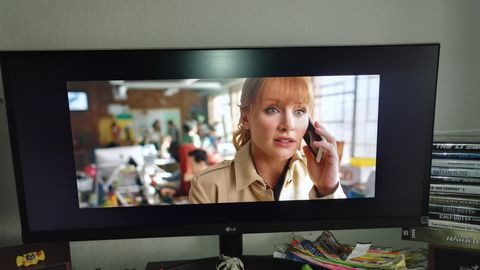

Ugyanez nekem is a gondom a G-Sync-el. Lett megoldás? Neked nincs gondod a sötét háttérrel?
enamessias
Linken van egy videó. Mitől csinálhat ilyet egy új monitor? AOC ag352ucg:
Ha a G-sync aktív, akkor meg fehéren felvillan néha a kép, eléggé idegesítő. -

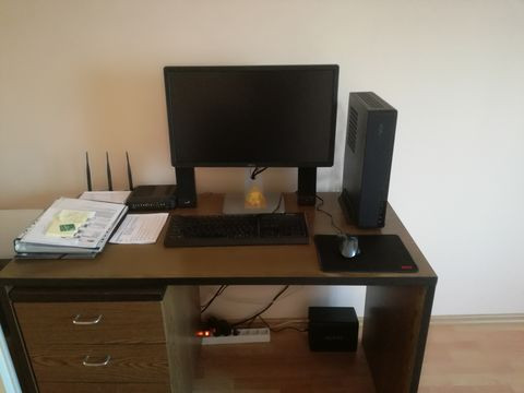

Adott egy Asrock b450-es alaplappal és egy ryzen 2400G procival egy fractal note2 házzal ellátott konfig.
Kolega aggódik,hogy a Dell p2415h-es monitor mellett elhelyezve a fent leírt konfig hosszú távpn kárt tehet a monitorban.
Igaz ez?
Mi a vélemény erről?
Én ilyet még nem hallottam.
Nekem itt a legjobb a pc,itt esik kézre. -

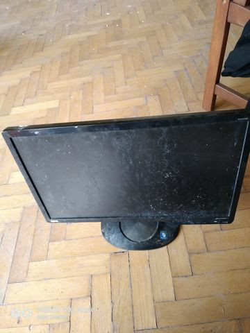

csubuka #20685 üzenetére
Én a helyedben szétszedném atomjaira, majd egy hét múlva összeraknám.
Levehetetlen hátlapos telefont is mentettem meg így. Sloziba esett, majd be se akart kapcsolni töltőn se.
Az atomjaira történő szétszedés közben arra gondolok hogy magát az kijelzőt is szedd szét, esetleg tisztítsd meg külön-külön az üveglapokat. Viszont ezzel óvatosan, mert a COF ha megsérül, akkor pixel csíkok keletkezhetnek.A bontás közben ügyelj az keret müanyag pöckeire amik egybe tartják az egészet. Szívás ha eltörik.
Szóval ilyen értelemben én semmiképp nem raknám félre a monitort. Egy próbát megér a dolog mindenképp.

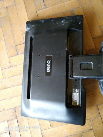

Egy Benq 2222HDL áramtalanított verziójában beázott. Mielőtt megkísérelném bekapcsolni ismét, azelőtt szétszedném, hogy meggyőződjek kiszáradtságáról, meg, hogy nem ment-e benne látványosan mégis csak valami.
De szétszedésében nem vagyok biztos. Két csavart kicsavartam a talp körül, máshol nem látok csavart. Szedett valaki szét ilyet valaha? Hogyan kellene? Youtube videót erről nem találtam így elsőre sajnos.
Csak a káva résében kéne feszegetni és annyi?
Köszönöm előre is tippeiteket!
*Mondjuk, ha beindulna lehet foltos lenne és használhatatlan, de azért pár percet rászánnék még.
