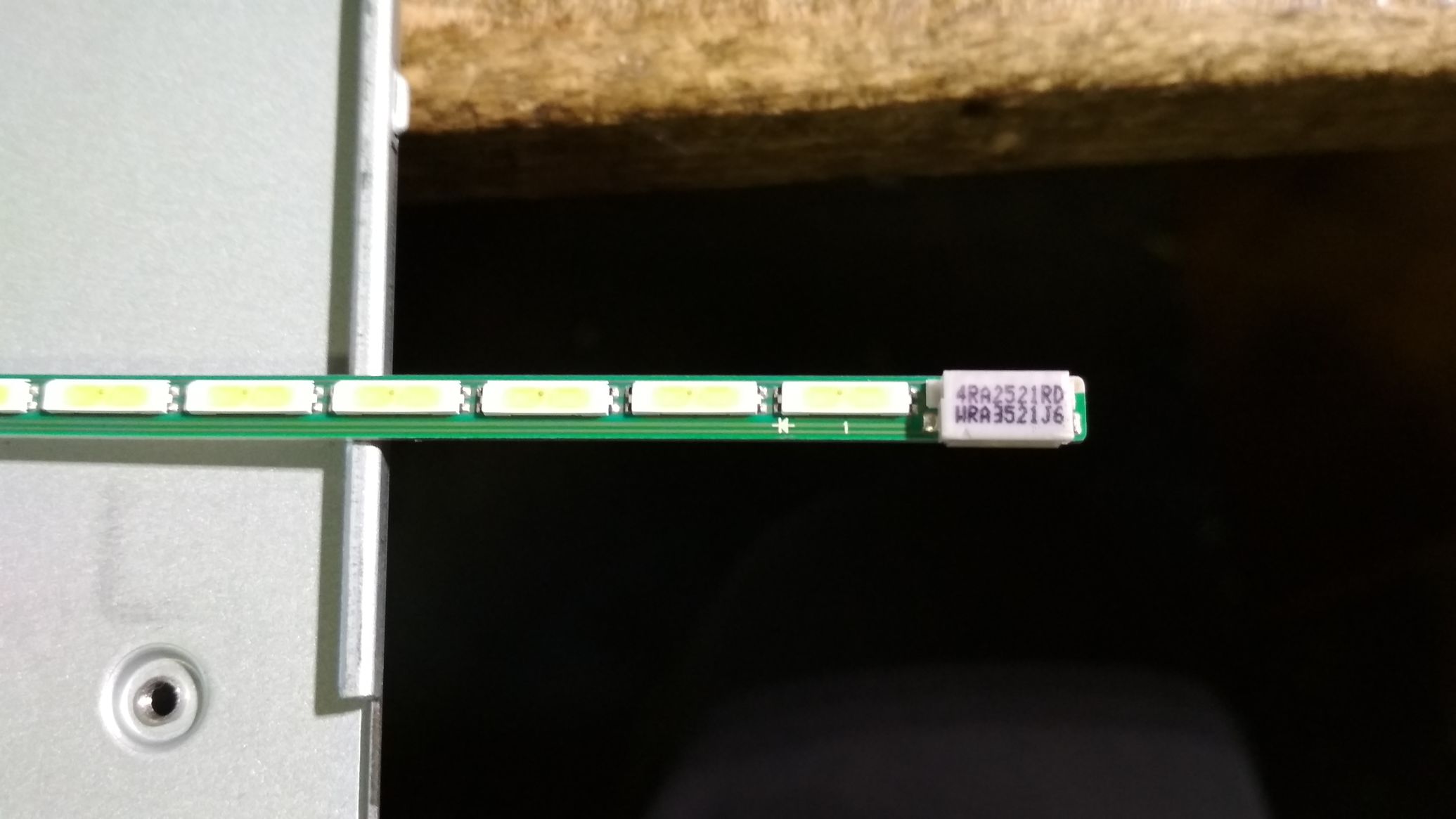

szjoci
Köszönöm a segítségedet, de ezeken szerintem nem olyan méretű a led. Mondjuk tény és való hogy így egyszerűbb lenne kompletten csak a helyére dobni a dolgot.
Közben rájöttem hogy nem 8020 méretű led kell nekem hanem 8520, ami beszerezhető ha itthon nem is de külföldről biztosan.
Még elmélkedem rajta picit hogy melyik megoldás legyen, köszönet -

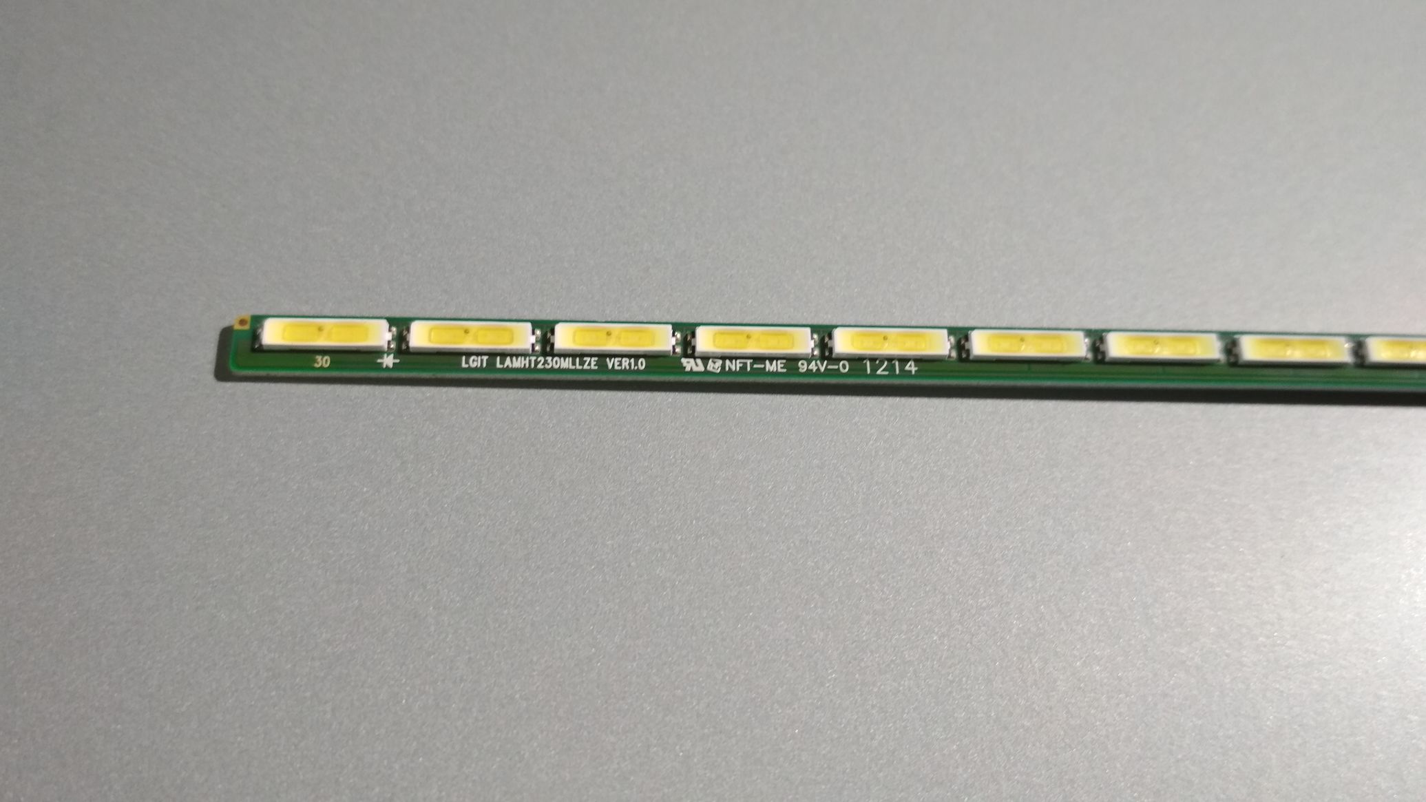

szjoci
Halihó!
Egy lg e2342t-bn típusú monitor háttérvilágításának led csíkján tönkrement egy led, ezért csak felvillan a csík, majd kikapcsol, ezt ismételve a végtelenségig. Az a gondom hogy ilyen ledcsíkot sehol nem találok, sőt, ilyen ledet sem! Esetleg tudnátok tippet adni hogy hol próbálkozzak?
Itt van két kép a csíkról, a ledek 2*8mm-esek rajta: kép1, kép2. Szétgugliztam már az agyam, ebayen is túl vagyok, de eredménytelenül -

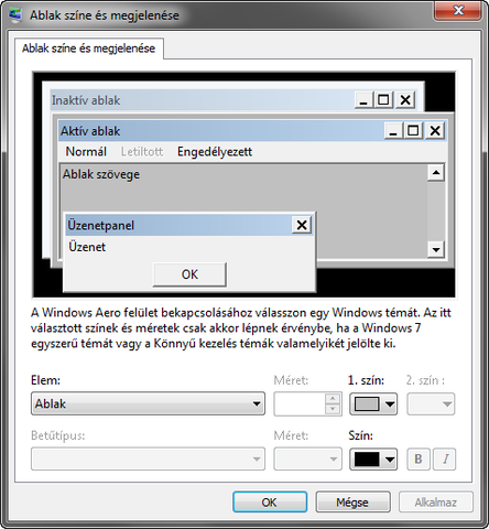

Kernel
rovtiv3 #20244 üzenetére
http://www.dell.com/support/home/us/en/04/product-support/product/dell-p2414h/drivers
A DDC/CI-kommunikációt biztosító program nem kompatibilis a Windows 10-zel, ha jól látom, de ez csak annyi, hogy nem tudod Windowsból vezérelni a fényerő stb. beállításokat, meg amit még tudna a Display Manager.
De mi az akadálya, hogy a monitor menüjében ugyanezt elvégezd?
Egyébként én a Windows 7 és korábbi rendszereknél is szürkére szoktam állítani az ablakot, így nem bántja a szemet. Már amelyik programra még hat. Windows 10-ben nem tudom, van-e ilyen, mert én is épp néhány kompatibilitási probléma miatt hanyagolom az áttérést:

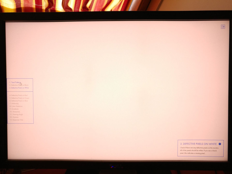

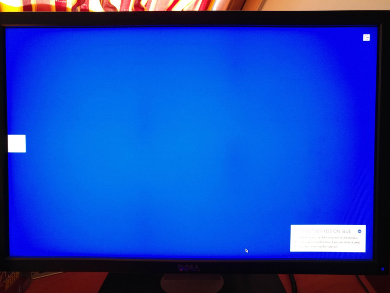

Üdv.!
A sötét szobában bizonyára van valamilyen háttérvilágítás és annak színhőmérséklete (? 3000K) jelentősen különbözik a nappali megvilágítástól (5000 - 6000K ?)
Vagy estére is 5000 - 6000K színhőmérsékletű háttérvilágítást teszel (nagyon fehér lesz !) vagy lesz a monitordnak (op. rendszernek) egy éjszakai meg egy nappali profilja. [link]

Üdvözletem
Színszakértő guruk segítségére lenne szükségem.
Adott egy Samsung LED monitor, melynek színeit sötét szobában számomra megfelelően be tudom állítani, de ugyanez a beállítás nappal vöröses árnyalatot eredményez és rettentő zavaró. Mi lehet a gond?
Eddig még ilyet se TV-knél, se monitoroknál nem tapasztaltam.
Kernel

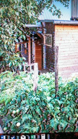

Ferry
Alábbi hibát produkálja a monitorom
Ezek a színes pöttyök teljesen random jelennek meg a képernyőn, de csak ha színes kép a háttér- pl egy excel táblán nem látszanak.
Továbbá ha mozgatom a monitort, el-el tűnnek és visszajönnek, mintha valami érintkezési hiba lenne.
Van valakinek hasonló tapasztalata?
Köszi. -
