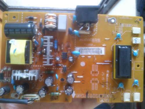

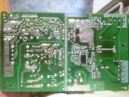

zizoli #12185 üzenetére
Valahol zárlat van, ezért a táp ezt érzékelve lekapcsol. Általában a táp, az inverter, ritkábban a scaler környékén lehet keresni a hibát, ami szerencsésebb esetben 1 v. több elko cseréjével javítható.
Keress púpos elkot, égett félvezetőket, ellenállásokat, stb. Az is előfordul, hogy a ccfl csövek, vagy a meghajtójuk nem egyformán terhelnek (kimenö trafó) akkor is lehet ez a jelenség. -

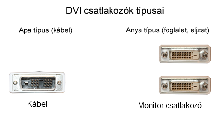

Tehát ilyenek a csatlakozók:
És a leírás alapján, ahol a - "A DVI problémakört bonyolítja a sávszélességet befolyásoló Single Link és Dual Link, ami csak a DVI-D és DVI-I kábeltípusok esetében jöhet szóba. Leegyszerűsítve a problémakört, a Single Link DVI-on keresztül átvihető maximális szabványos felbontás 1920x1200 pixel 60 Hz-es képfrissítés mellett, míg a nagyobb sávszélességgel rendelkező Dual Link DVI esetén 2560x1600 képpont is átvihető, szintén 60 Hz mellett.Hogy az átvitelre használt kábel Dual Link vagy Single Link, azt a DVI kábel csatlakozójában lévő középső 3x2-es lábcsoport megléte vagy éppen meg nem léte határozza meg. Értelemszerűen a meglévő lábak a Dual Linket jelentik, míg a hiányzók a Single Linkre utalnak.
A kompatibilitási kérdéskör itt egy picit egyszerűbb, mint a DVI-A, DVI-D és DVI-I esetében, ugyanis a fogadó eszközön (monitor, projektor), illetve a forrás készülékeken (például VGA kártya) néhány kivételtől eltekintve mindig Dual Linknek megfelelő lábkiosztás van, azaz megvan a középső 3x2-es blokk. Ez esetben elméletben a Single Link és a Dual Link kábel használata egyaránt lehetséges, azonban hogy melyiket kell használnunk, azt a használni kívánt felbontás határozza meg." - nem értem, hogy miért nem megy bele a kábel a monitor csatlakozójába.
Valóban laikus vagyok a témakörben, de ezért kérek segítséget, hogy van-e olyan amit nem tudok, és ez okozza a problémám. -
El Kebir
ro_bert17 #12157 üzenetére
megint rosszul irtad...
helyesen "DVI"-D ...
nézd meg amit linkeltem, ott vannak a képek a csatlakozófajtákról!
(ha az alapján egyezik, akkor csatlakoztatható, "apa-anya" kapcsolattal, tehát kábelen "tű" érintkezők, a foglalatban furatokkal, remélem nem valami "homogén" kapcsolatot akarsz erőltetni?)

(#12153) ro_bert17
"Van egy monitorom, amelyen "DVD-Digital"."
hibásan írod, DVI-Digital lehet... (vagyis DVI-D)
"Méé nem tudom rádugni a kábelt a monitor csatlakozójára?"
Ha fizikailag nem tudod "rádugni" a kábelt, akkor nem DVI-D kábeled van, hanem DVI-I azért nem megy, vagyis nem hozzávaló kábellel próbálkozol.

Kiki18 #12120 üzenetére
A video Scaler IC csere többe kerül mint a komplett vezérlő panel,arról nem is beszélve hogy profi hőlégfúvóval kell levenni,de lehet hogy csak Mc proci a ludas az eeprommal karöltve.De egyy másik panel kell ami nem vészes árban.ÜDV.
Ja a táppanelja nem egy nagy cucc mivel már eleve trafó hibás a hangokból ítélve!

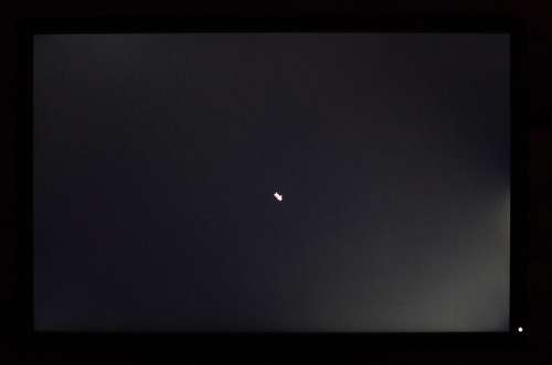

Egy Samsung 920 NW monitorom van,ez problémázik.Egy áramszünet utáni bekapcsoláskor a kép rettentő fényes,zajos lett,a színek élessé váltak,valamint a válaszidő hatalmas lett. Ezt úgy kell elképzelni,hogy a képek egymásba folynak ,egymásba csúsznak képváltáskor. Az egér mozgása is hasonló:
Látom az egeret egy ponton a képernyőn.Ha elmozdítom az egeret,akkor azon a ponton a kurzor fokozatosan halványodik,majd eltűnik,és az elmozdított irányban szépen lassan előjön és beáll a normális helyzetbe.A monitort szétszedtem,a kondikat kicseréltem a táppanelen(kivétel a nagy puffert). Ezt azért tettem,mert láttam egy 25V 1000uF-os púpos kondit,gondoltam kicserélem...

fero02
sssirius #12107 üzenetére
A fenti képen a 2 db kisebbik felület szerelt alkatrész a FET, az alatta lévő soklábas pedig a tápot vezérlő/monitorozó IC.
Az alsó képen a bal alsó részen lévő kondikat kell első körben ellenőrizni. Jellemzően 330uF, 470uF, 680uF és 1000uF 16V példányok szoktak lenni. de a primer és készenléti körben lévőeket sem árt ellenőrizni (0.47uF, 1uF, 2.2uF, 4.7uF, 47uF ritkán 100uF vegyesen), de ott nem szokott túl gyakran gond lenni.
Az inverter trafó ellenőrzéséhez szintén műszer szükséges, ott a szekunder oldalakat kell megmérni és összehasonlítani. Ha túl nagy a difi, akkor csere, mert a védelem nem fogja engedni felállnia tápot.
fero02
sssirius #12105 üzenetére
A fórumokon olvasott tippek jók, csak ugye hozzáértés hiányában nem tudsz velük mit kezdeni.
A fényerő levétele nem megoldás a problémára. Sőt, ilyen esetben csak ront, vagy ronthat az erőltetett használat. Mihamarabb szakértő kezekre kell bízni és akkor megint évekig használhatod hiba nélkül.
A kondik attól még lehetnek rosszak, hogy nincs rajtuk szemmel látható gond (pl amit mondtál is: púposodás, ami a gázosodás következménye). Fekete égésszerű nyomokat ne keress, az kondiknál nem szokott lenni, de ha van, akkor már sokkal komolyabb a probléma, min sem a kapacitásgyengeségük.
Azok a fekete nyomokat látod a hűtőborda alatt, azok valószínű a meghajtó MOSFET-ek. Ha lenne egy jó minőségű, nagy felbontású kép, akkor tutira tudnám mondani.A hitvány minőségű, kapacitás gyenge kondik, az inverter trafók és az elöregedett csövek jellemzően a leggyakoribb hibájuk a TFT monitoroknak, de csak nagyon kis %-ban nem javíthatóak. A hiba feltárásához, a hibás alkatrészek kizárásához mérőműszerek kellenek és nem árt némi szakmai rutin is.
sssirius
Van egy LG Flatron W2253TQ típusú monitorom, ami a következő tüneteket produkálja:
Bekapcsolás után kb. 2 mp-ig van kép, aztán elmegy. Olvastam egy olyan ötletet, hogy be kell hozni a menüt és levinni a brightness-t 50%-ra és úgy tovább bírja, ezt nem sikerült eddig összehozni, de gondolom ez csak ideiglenes megoldás lenne.
Egyéb külföldi oldalakon olyan ötleteket találtam böngészés közben, hogy a kondikkal van probléma, vagy a ( ccfl? ) transzformátorral.
Sikerült szétszedni a monitort, a kondiknál nem látok semmi fekete égésszerű nyomokat, illetve szemmel láthatóan nincsenek felpúposodva. A nyák alján két helyen látok fekete nyomokat: a transzformátor alatt, illetve a másik oldalon, valami hűtőbordára hasonlító képződmény alatt
Kérdésem az lenne, hogy valóban ezek-e a legvalószínűbb hibalehetőségek? Illetve hogyan lehet megállapítani, hogy melyik a kettő közül?
Előre is köszönök bármilyen ötletet, vagy javaslatot.
