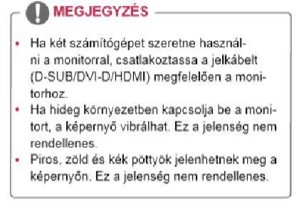

Most lehet óriási böszmeséget fogok kérdezni de vettem egy AOC ips monitort és azt írja a jobb felső sarokba hogy: Do not rip off panel film! és ábrán mutatja hogy valami fóliaszerűséget ne szedjek le,de én leakartam (még nem tettem meg) mert azt hittem az csak sima képernyővédő fólia amit a védelméért tettek fel! most akkor miről is van szó?

A vicc az egészbe h semmi bajom nem volt vele amikor megvettem... aztán találtam egy ph tesztet ahol valami icc profilt meg beállításokat írtak meg is csináltam mindent, beraktam a profilt ahogy kell meg minden, na azóta szpok vele...
Más: régi crt monitorok ugye nem nagyon szerették ha mágnes volt a közelükbe. Ez ugye leges világítással megy, viszont elég közel van hozzá a 2.1 nek a kis magas sugárzója. Ez bekavarhat neki?Költeni meg azért nem akarok rá mert 1 nincs most rá keret, 2 kb 1 évig akarom még használni aztán tervbe van véve külföldre utazás ott melózás és elsőkörben a monitort akarom cserélni valami ütősebb darabra. Ezt is cask azért vettem mert a crt met cseréltem full hd ra és ez fért bele a max 40k s keretbe 1 éve.
Amit linkeltél oldalt én semmilyen frissítést nem látok max a dual package bigyót amit amúgy se raktam fel mert nem használom.
moonguru
Azért ilyen monitort én nem vennék...
Szép is lenne ha pöttyös a képem...
