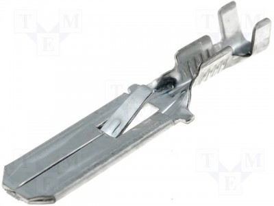

Másik terv, amit szeretnék kivitelezni: a tápkábelek elvágása/saruzása. Mivel nem tudom őket "eldugni" így lényegesen megrövidülne + az alaplaptálca mögött nincs annyi hely, hogy elférjen egy komplett 4pines csati főleg ilyen kis fülekkel együtt.
Szóval besaruzom és zsugorfólia v. fekete szigszalag v bármi?
Ez ilyen egyszerű vagy valamire még illene figyelni? -

Egy nagyon laza móricka-ábrát tudna valaki rajzolni, hogyan is kell pontosan sorbakötni/forrasztani a dolgokat? Mert ugye forrasztani is kéne? Az kivételesen megy...
A végére pedig saru és mehet is a tápba, ahol a piros a +5V, sárga +12, a feket pedig a földelés ugye?
