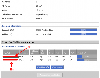

Nem bírtam várni, feltettem a Firmware: DD-WRT v24-sp2 (10/10/09) std-t.
Ez nem a micro-mini változat, többet tud azoknál.
Eddig jó, bár a menüben való barangolás közben volt egy kevés akadozás, de aztán rájöttem, hogy csak a kábel nincsen rendesen bedugva.
Eddigi tapasztalatok:
Magyar nyelvű!!!!!!!!!
Wivit survey - Nagyon jópofa, grafikusan jeleníti meg mind a klienseket, mind az AP-kat! Az összes klienset, vagyis még azt is, aki nem hozzám van csatlakozva!!Nagyon király!
Ha lesz bővebb tapasztalatom, írom.
Ez eddig a v0.9-es béta, holnap jön a végleges rendszer..

Ma beizzítottam a béta v0.8-as rendszert!
Összekötöttem a router-t a régi, 6 m H-155-ös kábellal, ezzel is már igen nagyot nyom a latban nálam.
Viszont egy (inkább több) érdekes bugra bukkantam!
Firmware: DD-WRT v24-sp1 (07/27/08) micro
Ha jól tudom ez az egy megy csak fel rá, ha van újabb DD-WRT, akkor szóljatok.A bug a következő:
Szépen repeater módban van a WRT54GL, és ugye csináltam egy virtuális AP-t, egy más SSID-vel.
1. bug: Nem lehet elrejteni az SSID broadcast-ot ha a disabled-re megyek!!
2. bug: Ha mondjuk nyitott az AP, amire csatlakozott, vagy valami gyenge, WEP, WPA-PSK-val van titkosítva, akkor nem bírja virtuálisan jobb titkosítással levédeni!!
(Pl.: Ha WPA-PSK, akkor csak ezzel megy, vagy nyitott, vagy ha WEP, akkor csak WEP-el, és nyitottként.) Nagyon idegesítő.3. bug:
Kb. 1 óráig gondolkodtam rajta mire rájöttem, kezdtem feladni...
Az AP-hez, amihez csatlakozik a router, hiába adtam meg neki a passphrase résznél a jelszót, nem volt hajlandó semmit csinálni!!
Aztán a Key 1-hez írtam be, és kb. 20 másodperc múlva csatlakozott is a hálózathoz.
Elég lassan, de azóta stabil...
Ezen nagyon sokat tököltem, nem tudtam rájönni mi a francért nem akar csatlakozni..
Mert ugye semmi az ég adta világon értesítés nincs, hogy a jelszó helytelen, vagy valami, hanem majd én jöjjek rá, hogy valami nincs rendben.... -

Nemrég lettem egy WRT54GL tulaj.
Most vettem 3 m H-1000-es kábelt, és ezzel lesz összekötve egy elég komoly antennával, csak még átalakító kell hozzá.
DD-WRT firmware van rajta, mert ez egyedül képes arra, és semelyik másik fw, hogy Client-ként csatlakozzon egy adott vezeték nélküli kapcsolatra, és azt vitruális AP-t létrehozva tovább 'ossza' Wi-Fi-n a jelet.
Nem WDS, ez teljesen más, és mint írtam csak ez az fw képes erre.Valószínű már holnap beizzítom a rendszert, csak még az SMA - TNC átalakítót kell megszereznem.
