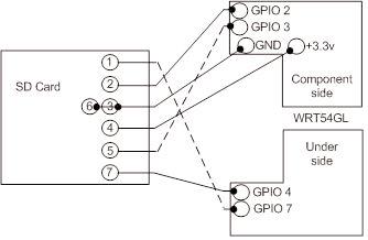

Lehet, hogy össze kevertem, két csatlakozósor (helye) van a nyák lemezen.
de akkor:
Table 7.1 SD Card Pin to WRT54GL Board Assignments
SD Card Pin and Function Connects to…
Pin 1, CS (Chip Select) GPIO 7
Pin 2, DI (Data In) GPIO 2 (With most other models, this
will connect to GPIO 5.)
Pin 3, VSS (Negative Power) Ground
Pin 4, VDD (Positive Power) 3.3V Power
Pin 5, CLK (Clock) GPIO 3
Pin 6, VSS2 (Secondary Negative Power) Ground
Pin 7, DO (Data Out) GPIO 4SD Card Pin to WRT54GL Board Approximations
A GS korai verzióban bár a kapcsoló nincs beépítve, de a helye megvan a (és hiányzik néhány RC smd alkatrész is, talán zavarszűrés, vagy prell csökkentés, vagy felhúzó áramkör, kéne egy részletes rajz, amit nyílván nem adnak ki) de nem találtam ilyen hosszú gombos nyomógombot.

Szóval néztem az egyik sd bővítés képét, ott a foglalat vezetékeinek többsége a jtag csatlakozó helyére volt beforrasztva, az az összes verzióban azonosan van bekötve, akkor a maradék 2 vagy 3 láb konkrét csatlakozási pontja kellene? -
