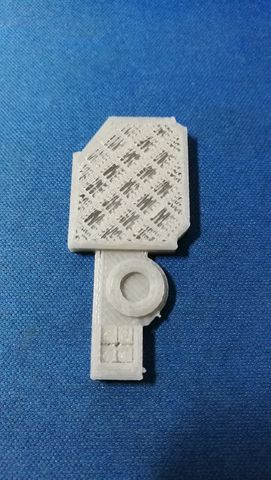

kristof_
Mr.Csizmás #8563 üzenetére
Az eredeti méretei: 34/26. A nyomtatott méretei: 32,8/24,75
Milyen értékre érdemes akkor ezt átállítani? -
kristof_
Mr.Csizmás #8561 üzenetére
Ezzel most nem tudom pontosan melyik beállítást kérdezed. Itt vannak az infill beállításaim. KÉP
