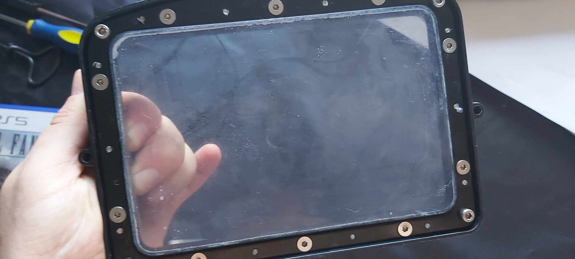

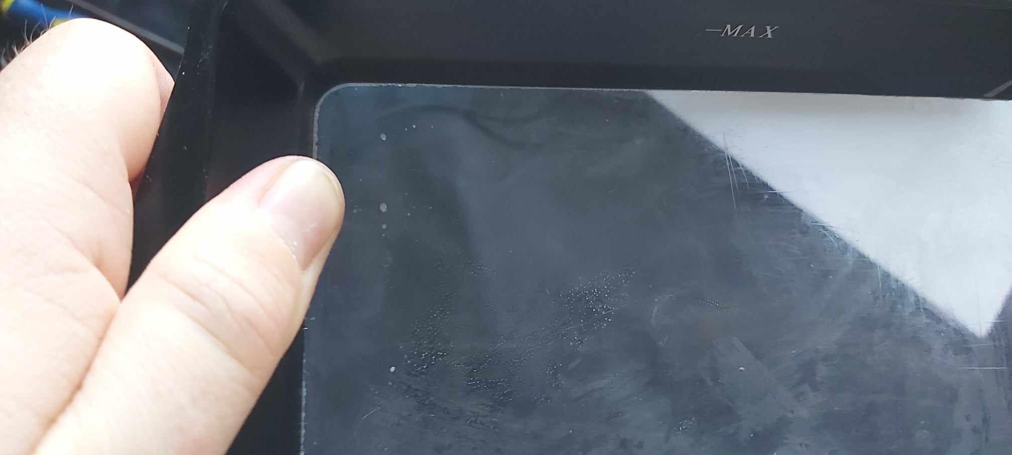

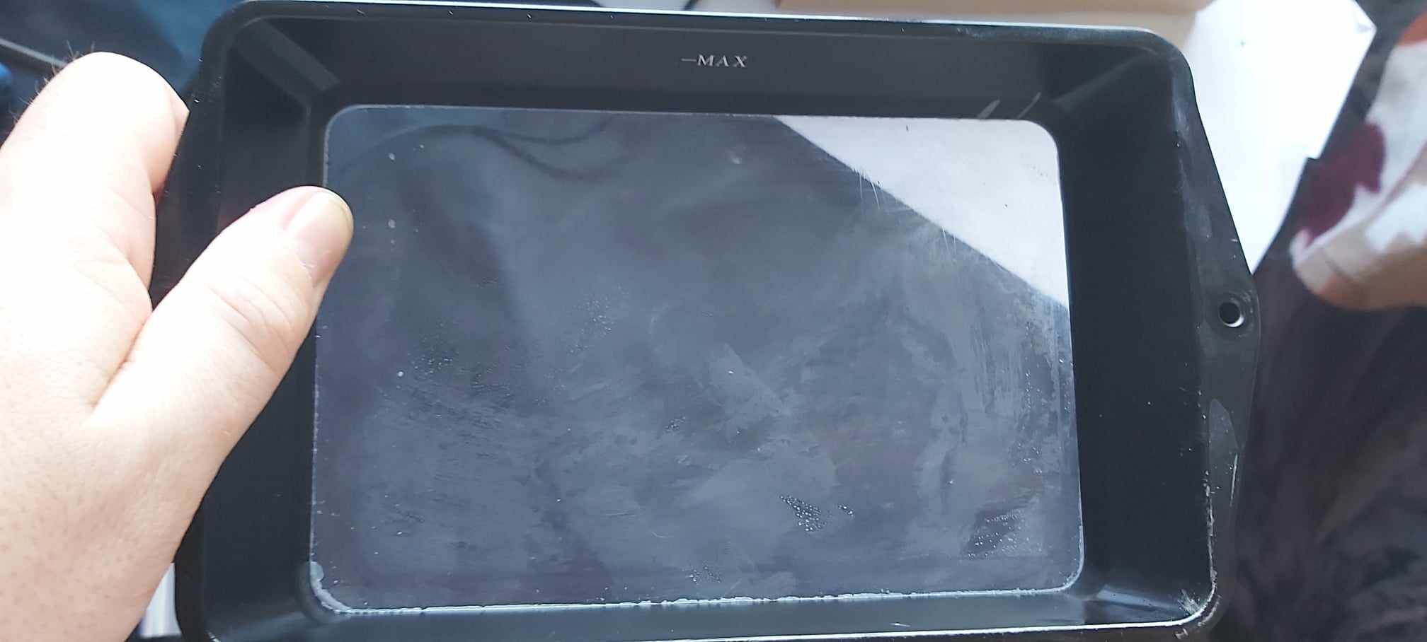

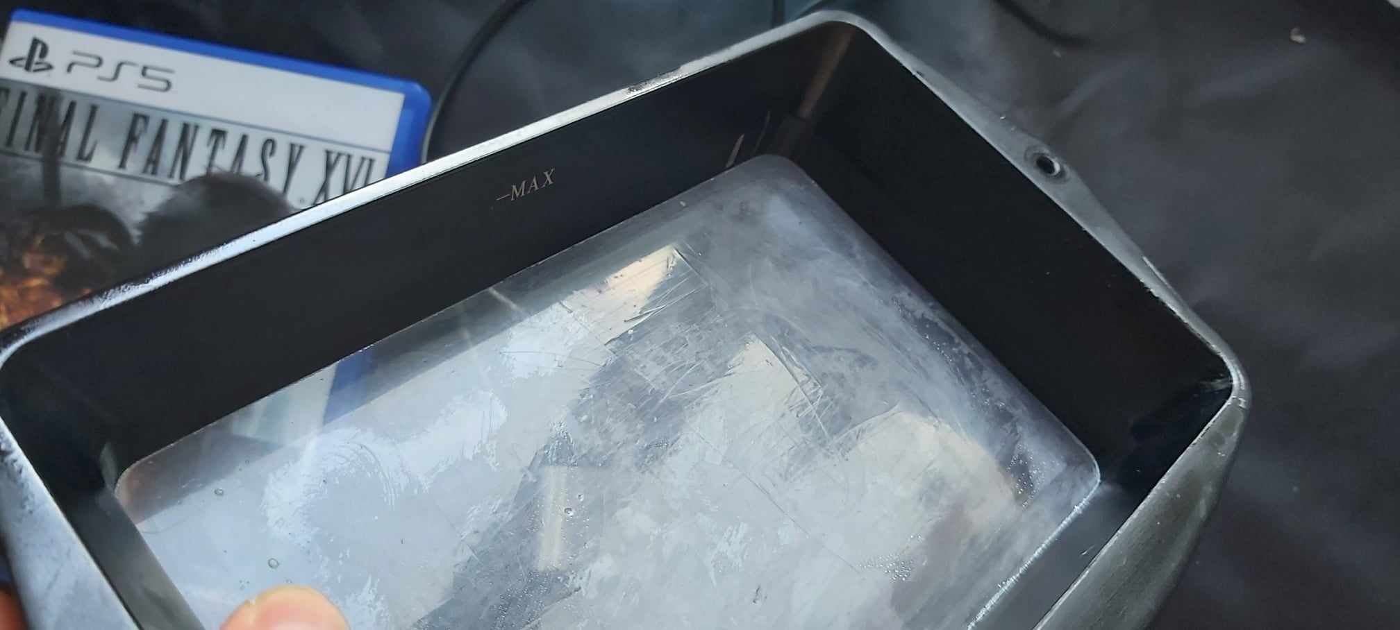

tibitron
Reggie0 #41423 üzenetére
Eddig az osszes probalkozasomnal maradt valami letapadva..es ugye 0 nyomtatas. Lecserelem a foliat es ujraszintezem. Remelem ennyi volt csak a gond. Mivel szobaban lenne tartva mindig visszaontenem az uvegbe a gyantat es utqna mindig cleanlnem, hogy a maradekot kmoinnyebben el tudjam tuntetni, kevesebb igy a mocsok. Ez jarhato ut ?
Reggie0
tibitron #41420 üzenetére
Nem. Tankot clean akkor kell, ha valami levalt a talcarol vagy valami darabka uszkal a kadba toltott gyantaban es le kell onteni rola.
A szintezest erdemes megcsinalni, az elegoo-nak ez a gombcsuklos rendszere eleg fos, konnyen elmozdul, ebben az 50ezer forintos creality is lekorozi.
Ha csak a filmen van maradvany es nem uszkal semmi a kadban, akkor en leonteni nem szoktam a kadat, csak nyomok egy tank cleant, majd gumikesztyuvel belenyulok a kadba es lehuzom a filmet. Supportot ilyenkor hiaba teszel, a problema az is, hogy az elso par reteg nyomtatasakor a maradvanyt belepaszirozza az LCD-be, ami miatt ki is tudja lukasztani a filmet, de ha kelloen vastag anyag maradt ott, akar az LCD-t is eltorheti.

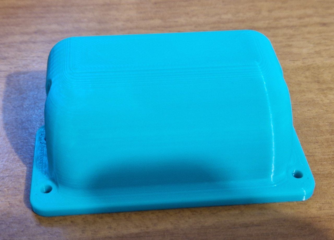

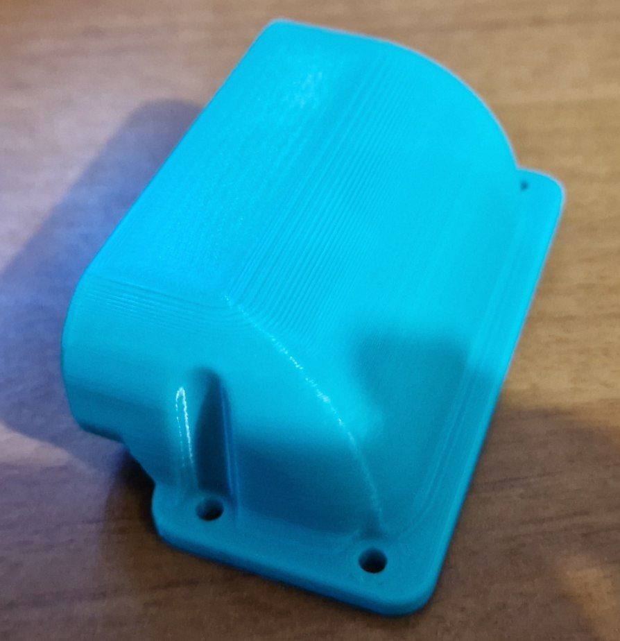

Lookup

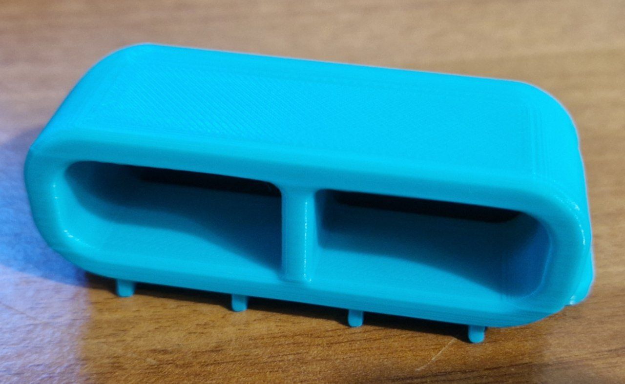

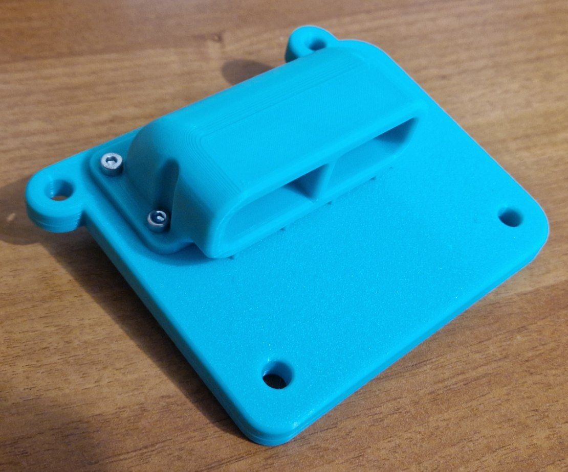

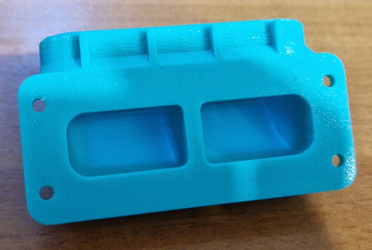

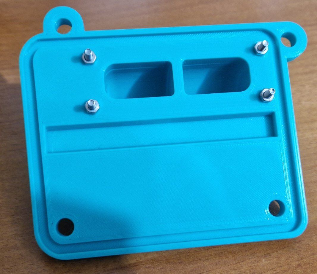

Van három alkatrészem amiből kettőt hibátlanul ki is tudtam nyomtatni, majd a harmadiknál úgy döntött a kis enderem, hogy kapjam be
Sikeres nyomtatások:
[kép] [kép] [kép] [kép] [kép] [kép] [kép]
Ezek szerintem teljesen rendben vannak esztétikailag és nem is törnek mint a ropi.
Ami nem sikerült, ezt le is állítottam:
[kép] [kép] [kép]
Semmit nem módosítottam, ugyanolyan beállításokkal ment mint a másik kettő. Ráadásul nem is ez a legbonyolultabb alkatrész a háromból.
PLA Meta az alapanyag, hónapok óta használom ezekkel a beállításokkal és az esetek 98%-ban jók a nyomatok, szóval hirtelen fogalmam sincs mi történhetett. Esetleg valami jellegzetes mechanikai hiba lehet amire nem gondolok? -

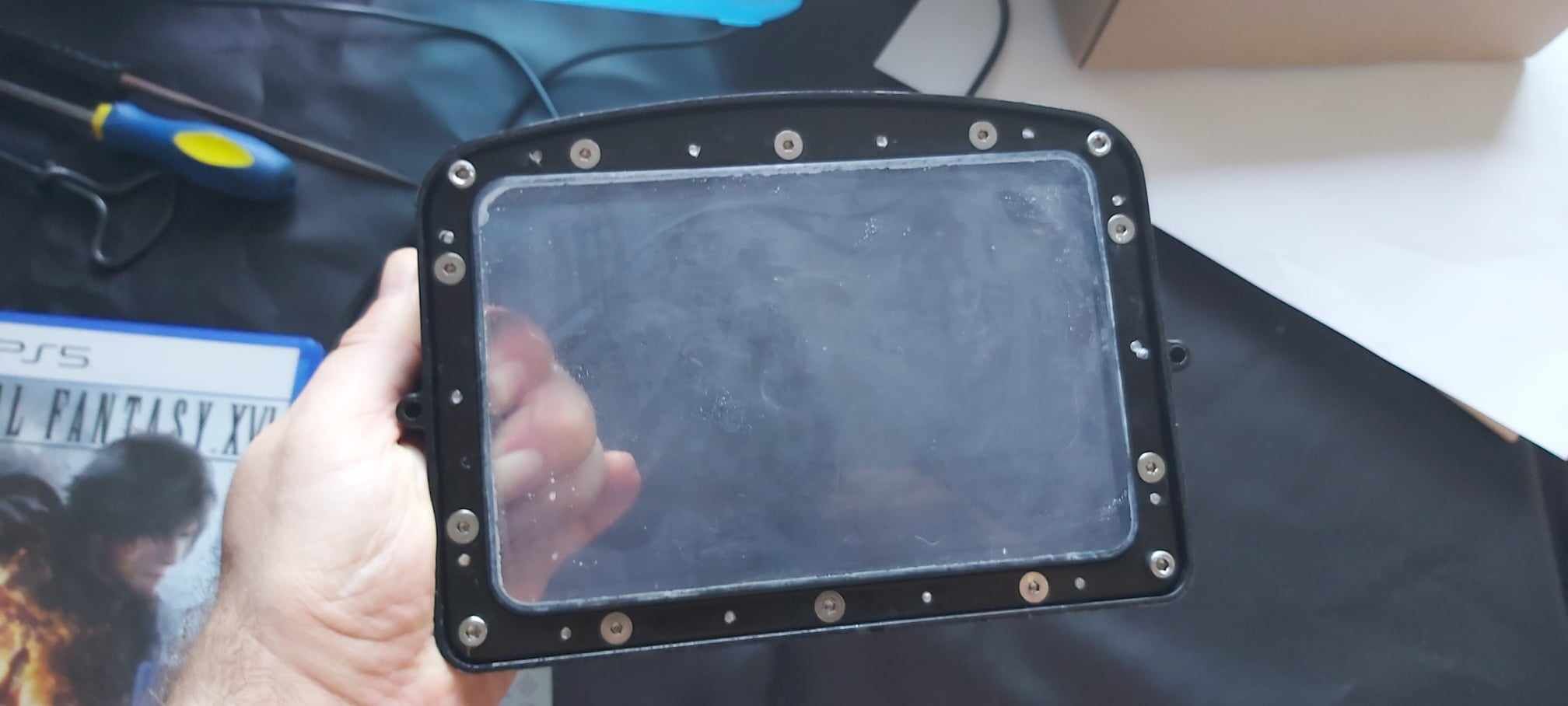

tibitron
Reggie0 #41419 üzenetére

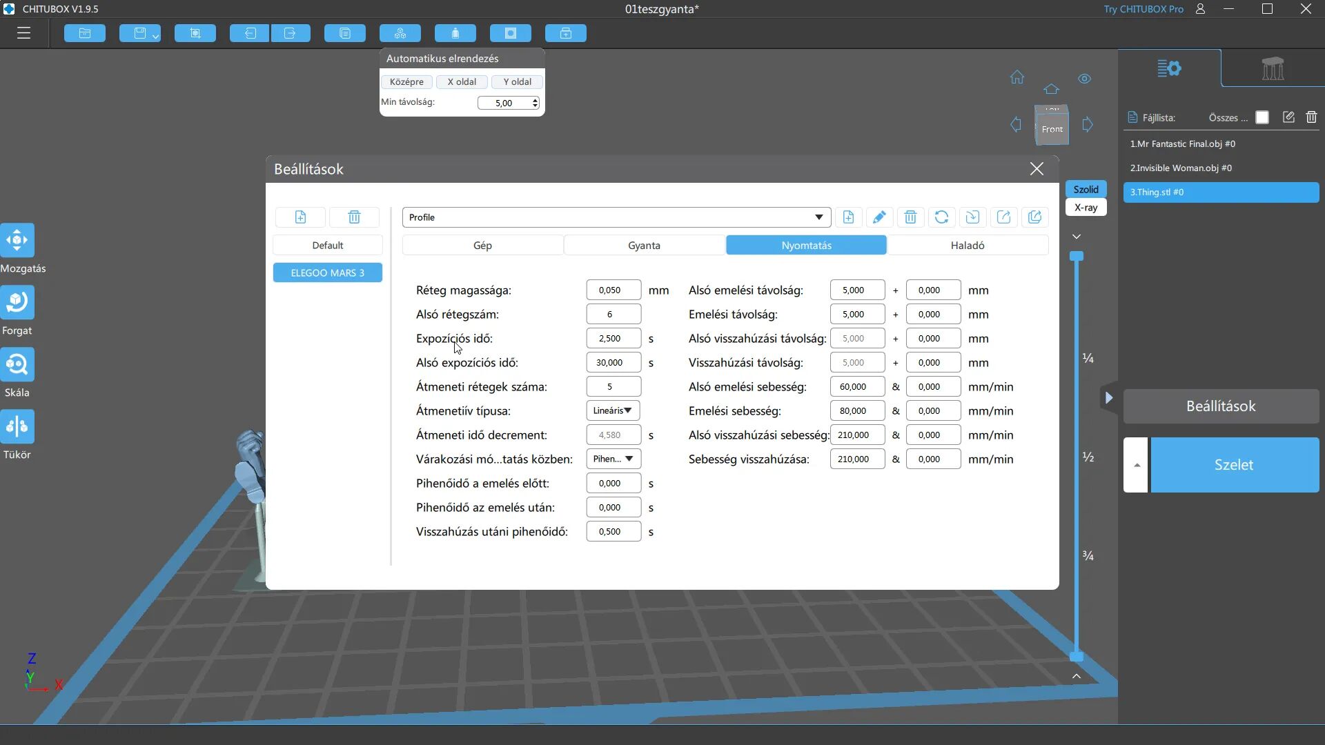

Elagoo mars3. Hasznaltan vettem uzletbol, hasznal foliaval. Azt mondtak be van szintezve ezzel nem kell torodjek. De lehet szallitaskor elmozdult.. nem is biztos hogy jol mostam elsore .nem hasznaltam sose tank cleant, vizes talba be, papirral torol, ujra stb .lehet mindig tank clean kell inkabb? Tehat minden probanyomas utan ha marad megszilardult gyanta le kell onteni, lehuzni visszatolteni es uj teszt? 30 percenkent ez jo macera meg mocsok
azzal mukodik hogy megszilardult supportot teszek clean elott a talcaba,es azzal huzom le a gyantat?
Reggie0
tibitron #41400 üzenetére
Eloszor is nyomjal vat tisztitast es a szeletol huzva szepen huzd le, hogy tiszta legyen a folia. Utana szintezd be ujra, de A4-es papirlapot hasznalj, ne a gyarit, mert az tul vastag.
Ha van otthon szaraz PTFE spred akkor azzal fujd le belulrol a foliat, majd wcpapirral vagy torlopapirral torold at, hogy ne legyen homalyos.
Utana a Z iranyu sebesseget vedd le 60-ra. Ha ketsebessegu a nyomtatod, akkor a kezdeti emeles magassagat vedd feljebb 6mm-re. -
Scallion
tibitron #41404 üzenetére
alulra 25-nek elégnek kell lennie, a 2,5-öt emeld 2,7-re, nyomtass kalibrációt.
És szintezz be előtte rendesen. -

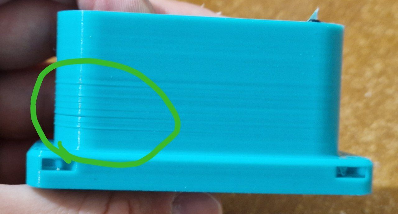

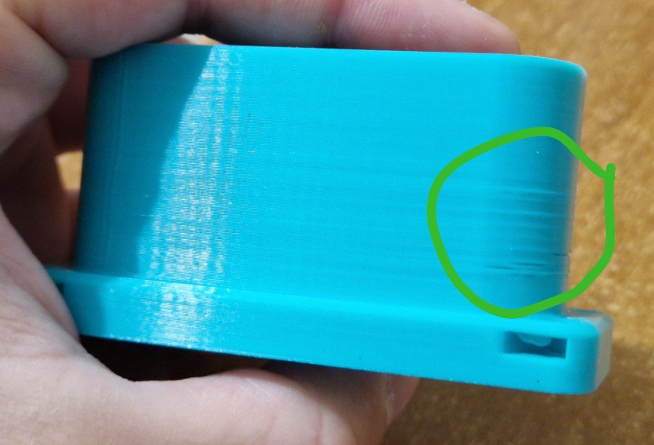

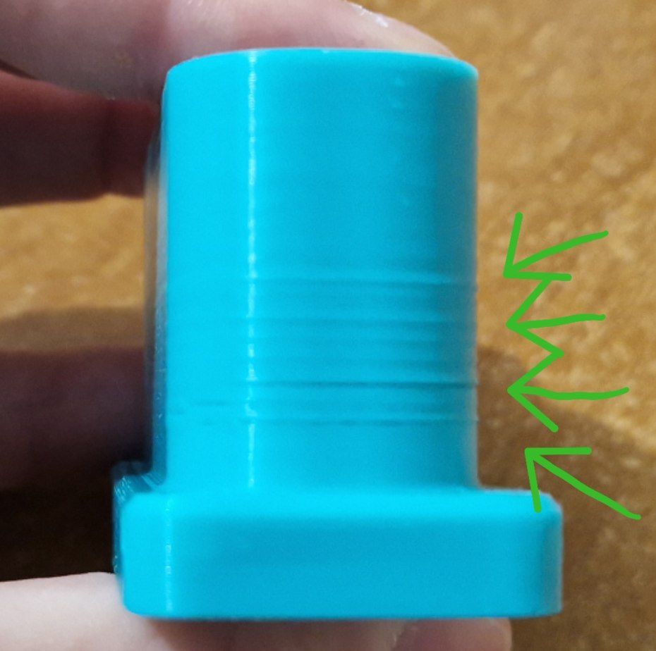

petyus_

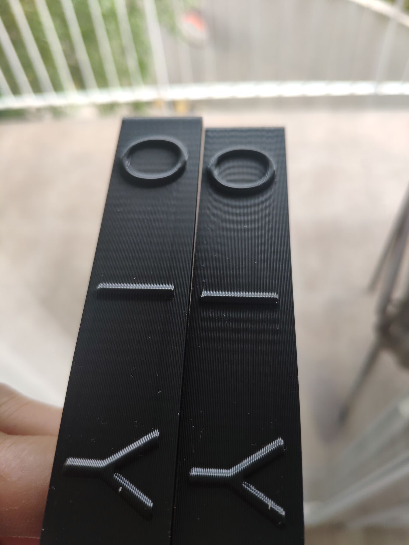

sziasztok!
elég durva ringing volt az X tengelyen, megcsináltam az input shaper klibrációt, a ringing szinte teljesen eltűnt, de ugyanúgy megmaradtak a folyamatos függőleges vonalak a tárgyon. Van ötletetek ezt mi okozhatja? Kb 2mm-re vannak, tehát biztos valahogy a szíjakkal függ össze, de próbáltam lazábbra/feszesebbre állítani, nem segített rajta. Csak az Y tengely ilyen (bed), X teljesen jó (az X lineáris sín, az Y görgős, Sidewinder X2 egyébként).
Itt van egy input shaper előtt/után, látszik, hogy a ringing szinte megszűnt, de a függőleges vonalak maradtak.
