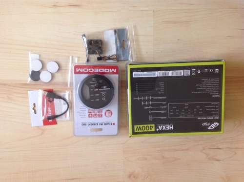

Ez az atxraspi [link]
Annyi módosítok, hogy nem az öt voltot fogja kapcsolni a pi-nak, hanem az atx táp vezérlő ágát.
www.simson4t.hu
Den
válasz Heimdallr75 #249 üzenetére
Fogok csinálni róla blog postot . Elkezdtem már írni az első bejegyzést, ez még csak a nyomtató vásárlásomról szól, de nemsokára megírom a pi-os részt is.
Nagyon jól működik a dedikált routerrel, már csak így nyomtatok, tabletről is tudom vezérelni, figyelni...
Úgy lesz megcsinálva, hogy az atx táp fogja etetni a nyomtatót, a pi-t, és egy aktív usb hubot is. A pi, a hub, és a táp bele lesz építve egy dobozba, aminek az alapterülete akkora mint a nyomtatóé, és azon fog állni a nyomi. A doboz elejében lesz egy fiók, mert az elektromos cuccok nem töltik ki az egészet, ott fogom a kellékeket tartani.
