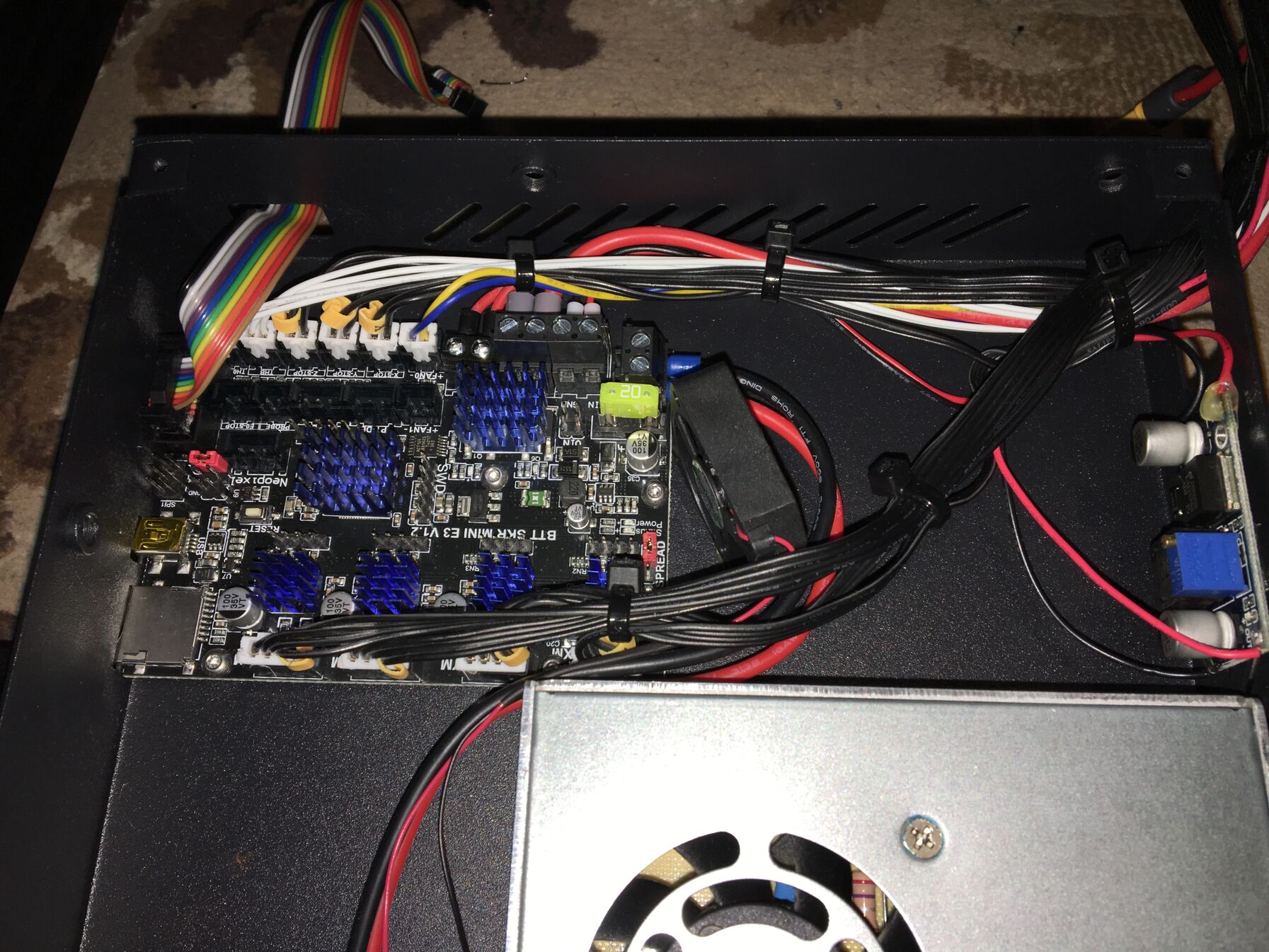

DrojDtroll #23078 üzenetére
Ez fasza,főleg alul,ahol a kondenzátorok vannak szépen keresztezi egymást a kábel...

fape
Ebből lesz biznisz, bekötöd így, füst ki és rendheted is következőt. DE tényleg ronda.
Amúgy mi ez? Vészleállító "puffer", betáp kiesés esetén? -
