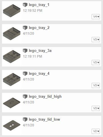

konkav
na, sikerült feltölteni. [link] itt vannak a fájlok, f360 és stl formátumban.
ezek vannak fent most. 6-os elrendezésen is gondolkodom, a sok apró frincfrancnak
(egyébként stl nézegetője van a gitlab-nak, rá tudtok kattintani a fájlra, és megnézhetitek ott is). -
konkav
a 4 részes az 220g, de ezen már faragtam egy kicsit. a zöld 190g, viszont itt a falak tömörek voltak, vagyis üreges falakkal (mint a sárgán) ez is kevesebb lenne. a fal 5mm vastag, a belső elosztó meg 3mm.
nálunk a kölök most lesz 6 éves. heti 2 óra max a játék a gépen, és az is csak hétvégén, de ez csökkenhet, ha bizonyos dolgokat tesz, pl. földhöz csapkod dolgokat vagy magát. tv előfizetésünk már nagyon régóta nincs, de van letöltve néhány rajzfilm, pl. verdák, repcsik, és ezt nézheti a gépezési keret terhére, habár nem 1:1 arányban "számoljuk be". skype-olni rokonokkal, barátokkal mehet ezen felül, valamint néha szoktunk videót nézni youtube-on, de ezeknek a szórakozáson kívül mást is kell szolgálnia, így néztünk videókat a világűrről, klasszikus zenéről, opera részletet, "egyszer volt ... az élet"-ből részletet, stb. -
