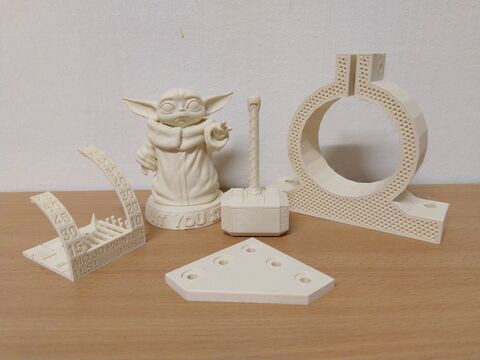

Hát lehetnének szebbek is de sajnos az utómunkákat mindig megspórolom. Örülök, hogy egy-két nyomat/hét belefér az időmbe, ezen a héten is ledolgoztam egy laza 60-65 órás munkaidőt, szóval nem nálam fog időnap előtt elkopni a gép. Szinte az összes nyomaton látszódik, hogy kis tisztogatással, egyéb utómunkával sokkal szebbek lehetnének.
A Yoda alsó élén is ez látszódik, hogy csak körömmel lekapartam a support és az enyhén megrogyó anyag maradványait, és nagyjából ennyi. Egy tizedmásodpercnyi csiszolás csodákat tenne vele. Szóval igen, használtam supportot is, de rosszul. Nagyobb %-ra kellett volna állítanom, vagy más mintájúra. A "vízszintes" részeken kicsit megrogyott az anyag. Nem mondom ezek is könnyen eltüntethetőek lennének, de hát na lásd egy bekezdéssel feljebb...
Modellek a Thingiverse-ről vannak (6 év mire betölt
, mondjuk privát ablakból sokkal gyorsabb, szóval nem optimalizációs gond van ott, hanem az adatgyűjtő robotjaik túl aktívak
). Baby Yoda - Mjolnir (ebben nem vagyok biztos, mert megnéztem vagy 10-et, mire egyet kinyomtattam). Igazából én soha sem szoktam megjegyezni, hogy mit nyomtatok. Ami tetszik kinyomtatom (ha bejön a nyomat (és a beállításaim), akkor a gcode-ot elrakom és ennyi). Ha kell valami, akkor újra kikeresem, vagy keresek alternatívát.

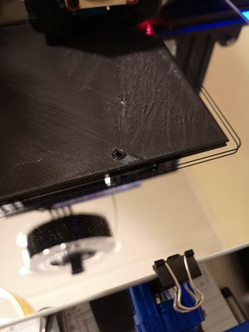

Gabesz87 #21334 üzenetére
A hullámosodás az első rétegen (és fölötte még pár rétegig látszódhat, míg ki nem simul) anyagtöbblet / szintezési hiba, túl közel van ott a nozzle az asztalhoz.
Figyeld meg, mikor rakja az első layert, ha úgy néznek ki a csíkok, mint a szántás, ujjaddal végigsimítod a felületet és cakkos, barázdás, akkor anyagtöbblet / nozzle-asztal távolság a ludas.
Egyik probe sem tévedhetetlen, jobb ha tudod. Az ismétlési pontosságát befolyásolhatja hő, fesz ingadozás is akár. Lásd a Prusa gépét, hőkompenzált probe-ot használnak. Plusz anyagonként (PLA vs PETG-ről tudok nyilatkozni), felfűtésenként is változhat minimálisan a szükséges Z_probe_offset érték (mert nincs rá garancia, hogy a tükröd ugyanúgy melegszik fel újra és újra, ezért változhat minimális mértékben az offszet szükséglet, néhány száad mm-ről beszélek). Pl. -0.15 és 0.-13 - 2 század a különség, elenyészőnek tűnik, mégis néha ennyi a különbség a szép és ratyi első réteg offszet között). Minél kisebb layer vastagsággal nyomtatsz, annál hamarabb szembetűnő a rossz offszet érték.Az első réteget ne azzal tedd "tükörsimává", hogy belepaszírozod az asztalba. Ha tükröt akarsz, kövesd a Topicgazda módszerét, első réteg nagyon lassan és nagy hőfokon (asztal és fej is). Nézd meg az ő venti rácsait, azok valóban tükrösek, egybefüggő lap az ő első rétege, csillognak, mint a Salamon töke
Itt egy példa. Ha a pacáknak jó a E-step + flow beállítása, akkor tuti, hogy túl közel van a nozzle és azért ilyen hullámos. 2.-3... rétegig simán meglátszódhat még ez a hiba, míg be nem takarják a fedőrétegek, ki nem simítják az egyenetlenséget.Motor(tartó)áram: ha növeled, azzal csak növeled a hőtermelését. A pancake mocik 3-4-500mA körül vígan jól elvannak pl. BMG extuderrel. Ha potméterrel állítod, azt ne menetközben tedd. Ha FW-ben tudod álíltgatni, ott állíthatod közben is. Találd meg azt a minimális áramot, amikor még nem hagy ki lépést. E fölé állítod egy picurkával, 10-20%-al max.

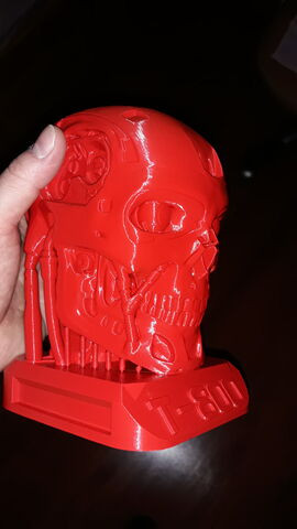

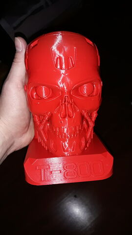

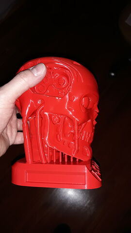

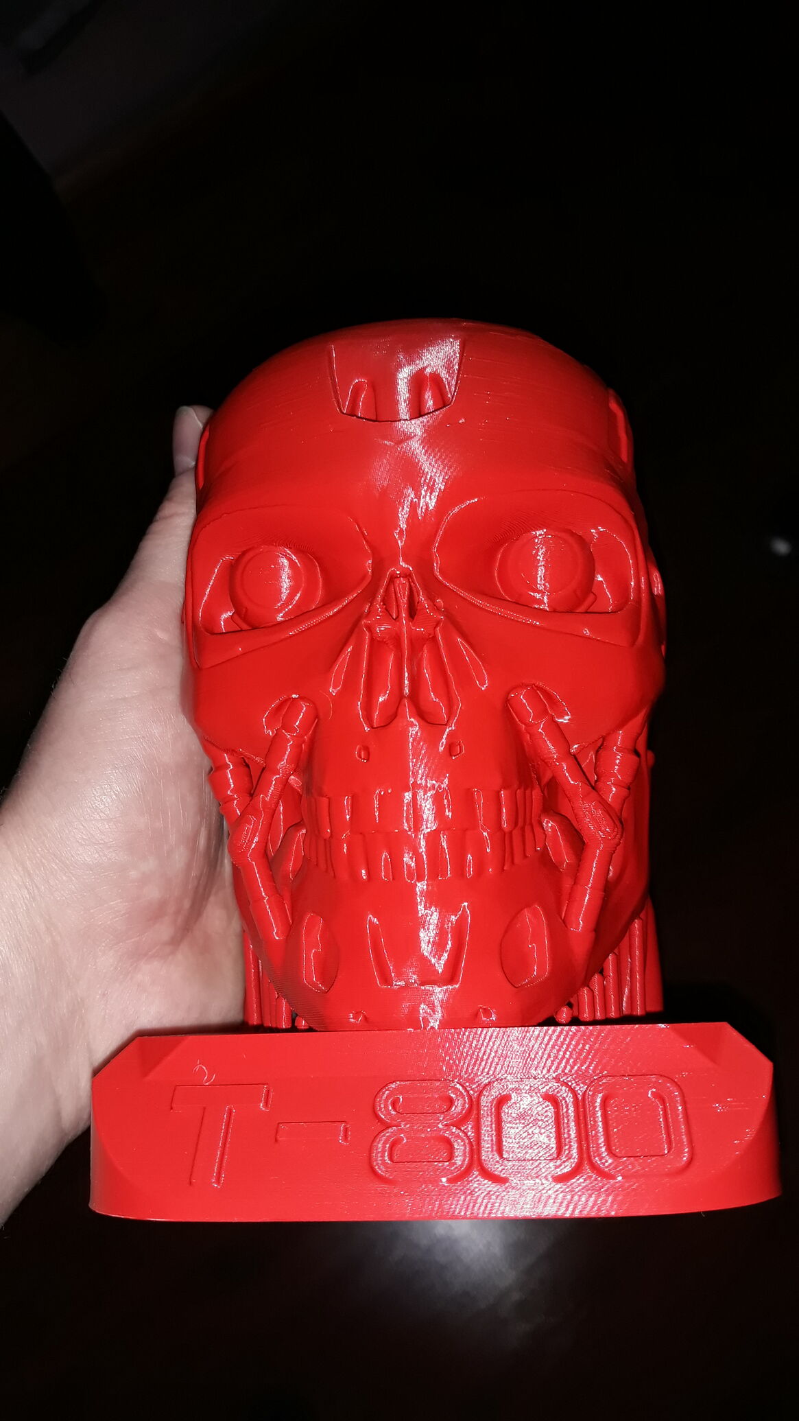

Terminator T-800. Spectrum PLA Pro-ból nyomtatva (Bloody Red). Nagyon jó cucc a Spectrum, cserébe drága.
Gabesz87
EZT a problémát mi okozhatja:
AZ első réteg úgy néz ki, hogy egyes részein, főleg a bal oldala tökéletesnek tűnik, a jobb oldala meg olyan, mintha "össze lenne fröcsögve". Második rétegnél is csak helyenként (szintén ott a jobb oldalon) láttam ilyen hólyagosodás szerűséget. Hűtés a 2. rétegtől van, 5015-ös blower-el 50%-on, Petsfang-el.
Próbáltam rákeresni, és ilyesmi a probléma, mint a képen, de azért hálistennek közel nem ennyire drasztikus.
A másik, amit még észrevettem, hogy az extruder motornak nem tudom mi volna a normális hőmérséklete, de elég melegnek tűnik. Tettem hűtőbordát is a hátuljára. Nem éget, rajta tudom tartani a kezem egy pár másodpercig, utána már kellemetlen. 600mA-en van jelenleg. 17HS4023 pencake motor. Mi volna a megfelelő érték? BMG+V6 (DirectDrive). Lehet, hogy hülye kérdés, de nyomtatás közben is lehet állítani a menüben? -

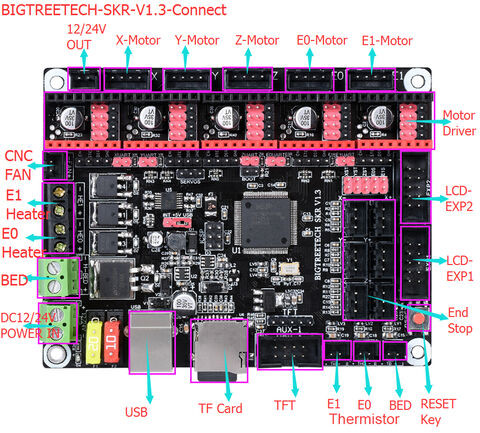

Gabesz87
Megoldódott a venti probléma szerencsére. Miután 2 5015 ventit próbálgattam, és egyik sem ment, bedugtam a régi, stock tárgyhűtőt, és az bezzeg ment. Utána vettem észre, hogy az 5015-ösökön fordítva van a két kábel a JST csatiban, úgyhogy azokat kellett megfordítanom, viszont az egyik úgy sem ment, úgyhogy az valószínűleg kuka, a másik hálistennek működik, szóval megy is a nyomtató. Ezekkel a pontos pozíciókkal meg majd szórakozok még, egyelőre örülök, mint majom a farkának, hogy végre minden egyben van és működik, és tudok nyomtatni sok idő után. Egyetlen apró furcsaság most, hogy valami halkan nyöszörög, nyekerek, amikor jobbra X irányba mozog a fej. Fura, mert ma párszor elkezdtem próbaképp nyomtatást, de nem hallottam eddig. Mindegy, ez legyen a legkevesebb.

Polaritásra figyelj a CNC fan tüskéken. Ill. a venti feszültsége stimmeljen az SKR-re kötött táphoz. Ha 12V-os ventit megkínálod 24V-al, lehet nem lesz hosszú életű. Ha meg 24V-os a ventid SKR-re meg 12V-ot kötöttél, akkor lehet kézzel kell rásegítened, hogy elinduljon a pörgés. -
