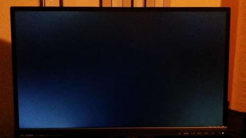

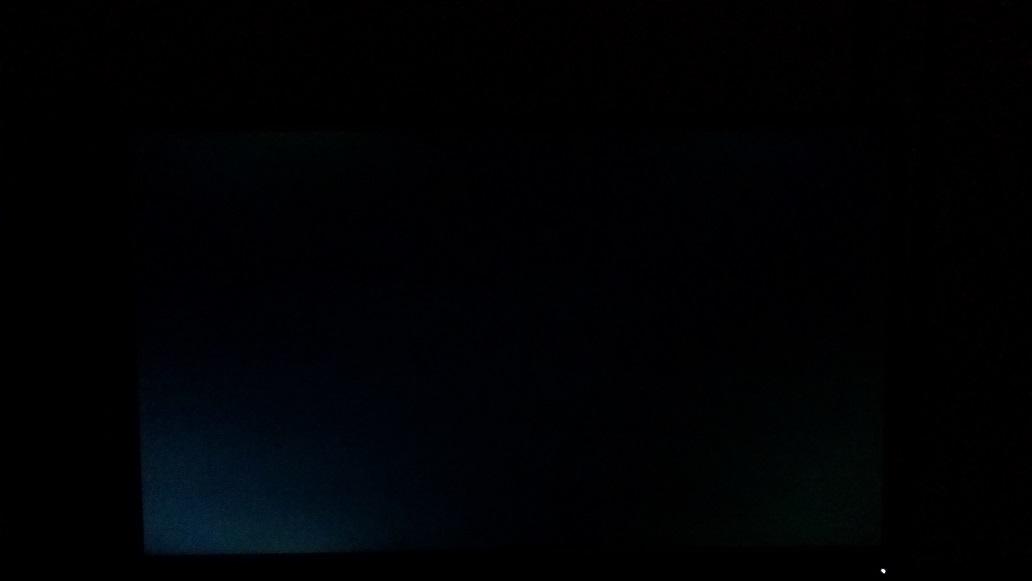

Hali, én is nem rég vettem egy LG IPS paneles 23"-os monitort. Ugyanilyen bevilágítás volt rajta, nem egyenletesen mindenhol, hanem a bal alsó részen egy tenyérnyi világos folt, a jobb alsó részen egy kisebb világos folt, mindkettő hasonlóan a tiédhez sötét képernyő esetén látszott. Visszavittem a boltba a vásárlástól számított 3 napon belül. Elismerték, hogy a készülék hibás és kicserélték. Kaptam csere garanciában egy ugyanolyat, aminek ugyanez volt a baja, szintén visszavittem és újra elismerték a monitor hibáját. Rengeteg fórumozás és keresgélés után tudtam meg, hogy ez az úgynevezett "backlight bleeding" hiba, ami IPS paneles monitoroknál jelentkezik. Nem összekeverendő a ledek természetes bevilágításával, viszont annak két oldalt vagy alul-felül egyenletesnek kell lennie, illetve az "IPS glow" nevű jelenséggel, ami tudomásom szerint az IPS gyártási technológia velejárója. Mindkettő sötét képnél jelentkezik, de a glow a nézőponttól függően változik, míg a bleed fix helyen van, előbbi természetes dolog, nem hibajelenség, míg az utóbbi hiba és a javítása/cseréje bele kell, hogy tartozzon a garanciába. Remélem tudtam segíteni!

Gaben06 #55837 üzenetére
100%-on semmiképp nem ajánlott.
Kalibrálás során 120 cd/m2-re állítják a fényerőt, ami olyan 30-50 közötti Br. értéket ad a monitorok 90%-ában. Ez egy olyan börús nappali szobában elégséges, de erős napsütésben kevés, matt sötétben meg sok. Én 100 cd/m2-re kalibrálom a monitoromat, ami 45%-nak felel meg és 15-25%-ra veszem le este, nappal meg 65-75%-ra emelem, ha kell. Tehát igen, én dinamikusan állítom a környezeti fényviszonyoknak megfelelően. S ezt ajánlom is mindenkinek, aki nem abszolút color-critical céllal kalibráltatta a monitorát, mert akkor csak +-10%-ot szabad állítani a kalibrált fényerő értéktől, hogy a fehér pont (és hosszú távon pár szín) ne másszon el.Esetedben este 15-ös fényerő szerintem elég, nappal meg annyi, amennyi kell. Nyilván OSD menüben kicsit tovább tart állítgatni a fényerőt, mint nekem, de amikor U2711-em volt, én akkor is vettem a fáradtságot, hogy kézzel állítgassam a fényerőt. Szóval azért nem a világ vége ez.

(#55838) Motion_Blur: Elégedett vagyok összességében én is vele, csak egy minimális szivárgás van jobb felül, de azt nehéz kiszúrni és nem zavaró. Bevilágítás meg megfelelő fényerővel használva nincs.

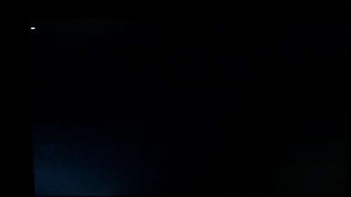

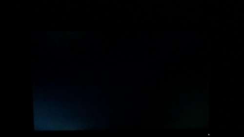

Ennyi. Ennek tudatában tartom az első hsz-em, hogy nem, nem durva ez a bevilágítás. Vedd le 30-ra, sötét szobában meg 0-15-re a fényerőt és az egész nagyon sokat finomul majd. 95-ös Br-szen ilyen az én monitorom képe:
Itt is jól látható 4 sarki, csóvás bevilágítás...nem 70k volt.
15%-on, ahogy este használom így néz ki:
Hát így.
