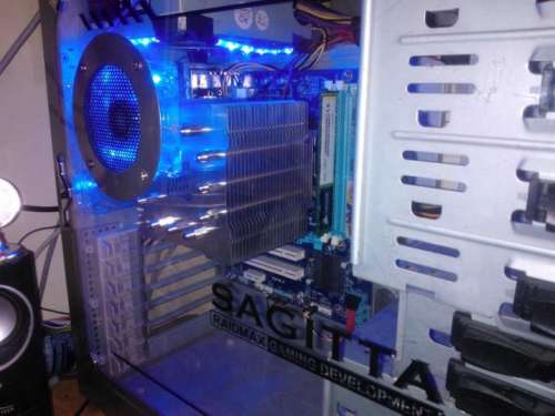

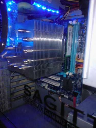

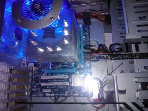

Srácok....beszereltem nagy küzdelem árán a Scythe Ninja Plus 2-t
félelmetes dög, az egyszer már biztos, bár szerencse, hogy nem kell ki be rakosgatni hetente
borzalom ekkora dromedárnál ilyen felfogatással szerelni
lőttem néhány képet, szerintem csodálatos látvány
Az oldalsó venti ki fog kerülni, jelenleg nem tudom teljesen rányomni
Köszönöm mindenkinek a segítséget, szerintem jól választottam
