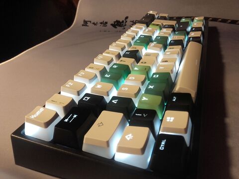

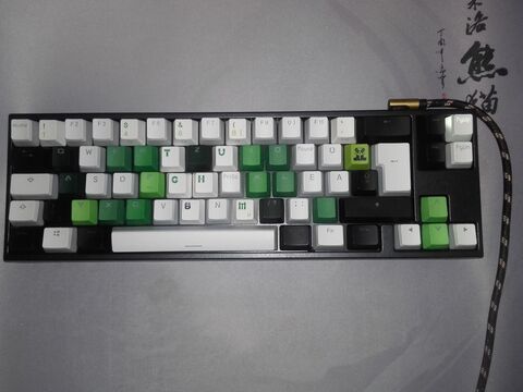

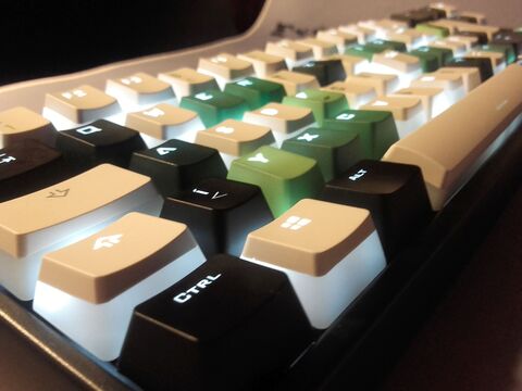

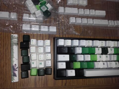

Nekem is most jött meg két szett kupak:
Egy sima fehér felirattlan/blanko.
Próbája pedig elsöre:
Eddig nagyon tetszik, sokkal jobban láthatóak a gombok a több fény által, viszont nagyon megcsappant a zöld színű gombjaim száma. Meg az eredeti pandás kupakok száma is megfogyatkozott egy kicsit.
Nincs puding szett zöld színben véletlenül valahol?
Ne adj isten átfóliázok pár puding kupakot zöldre vagy a fehér ledet a kapcsoló felett.Sikerült szépen felzónáznom különböző magasságú kupakokkal, vakon gomb/gomb kombók könnyű/könnyebb felleléséért.
Az Fn+j(printscreen) a kedvencem most a világító torony mivoltával.

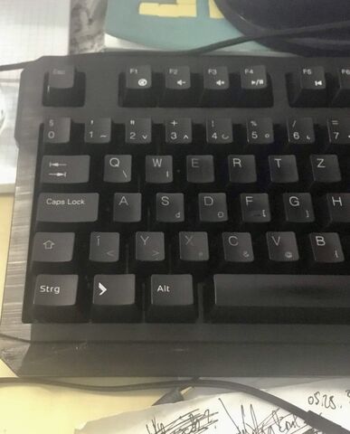

Nincs még qwerty-s win billzet kiosztásom csak valami alap, az meg qwertz-s, igy most így pakolódtak a gombok. Kis minikáosz de nekem bejön.
Végtelenül praktikus használat közben eddig ezzel a "domborzattal".
Egyelőre én idomultam a windowshoz de hamarost magamra szabok egy plusz kiosztást is."mert gyakorlatilag megszámolhatatlan mennyiségű papucsállatka használ gazdatestként internetezésre humanoidokat és ez követhetetlen."
