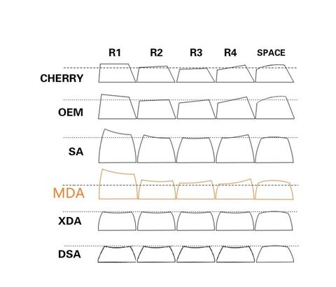

Vagy még ott van az összehasonlító ábrán is szereplő MDA, abból is akad PBT változat, az is alacsonyabb az SA-nál.

Formara az SA es DSA csak a magassagban es dontesben ter el? Felulnezetbol nezve hasonlonak tunik a kupakok teteje. OEM profilon be-beakad az ujjam iras kozben a billentyukbe, ezert tetszik a DSA, mert ott egy szintben vannak a sorok. Nem tudom SA-val mennyire akadnek. Kepekrol nezve simabb a sorok kozotti atmenet mint az OEM profilon. -

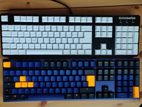

Zaied
Megjött a billentyűzetem Ducky One 2 Horizon. Ég és föld, akkora minőségbeli javulás van (ennyit nem is vártam). Gyakorlatilag elsőre betalált, de azért majd lehet megnézek valahol egy kiállított Varmilot is valmikor
Tökéletes tanácsot/útba igazítást kaptam, ezúton is szeretném megköszönni!

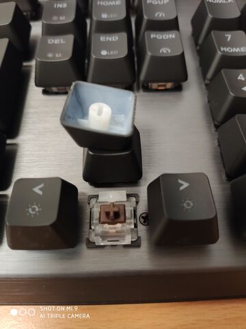

pixta78 #56134 üzenetére
Érdekes ez a kép.
Eddig még nem láttam fekete hasú Outemut, kapcsolóház polikarbonát teteje viszont a Kailh stílusú nagyfülű Outemukat idézi, és régi Blue stem látszik a képen, tehát o-ringezhető.
Persze ki tudja, mikor gyártották ezt a billzetet.
Ugyan tavalyi a CK350 teszt, ahonnan loptam a képet, de az előzőleg linkelt kapcsoló összehasonlító képeim '18-asok, akkor már létezett a dustproof széria... -

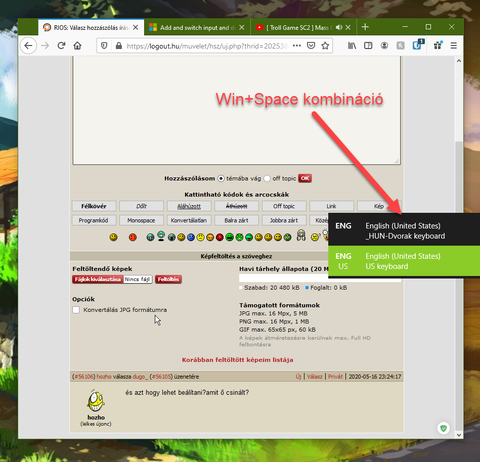

7
dqdb korábban linkelte, hogy hol vannak a beállítási lehetőségek, de itt van magyarul is ugyanaz az oldal: [link]. Egészen pontosan a Szövegbeviteli nyelv módosítása pont kell neked.
Ha Windows 10-ed van, akkor a Win+Space billentyűkombinációval is váltogathatsz a fentebbi módon beállított szövegbeviteli nyelvek között, és ott még látod is, hogy pontosan melyik az aktív (épp emiatt jobban is szeretem az Alt+Shiftnél). Kb. így:
