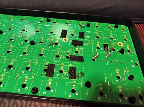

tegnap megjött a Redragon Kumara K552...tisztában voltam vele hogy milyen az outemu, na de ez vmi nagyon rossz széria (NATEC Genesis Thor 300 egyáltalán nem peng). a rugó rettenetesen peng, a fém plate és a tök üres műanyag ház meg még jobban felerősíti. azonnal nekiestem!
35g rugókra kicseréltem és kapott pici olajat. stabikat zsíroztam és a pcb-re raktam gumi lapot. házba raktam egy kis alátétfóliát.
a pcb és a plate közé tettem öntapadós ablakszigetelő csíkokat.
határozottan szebb lett a hangja.
csináltam egy előtteutánáta videót! -
