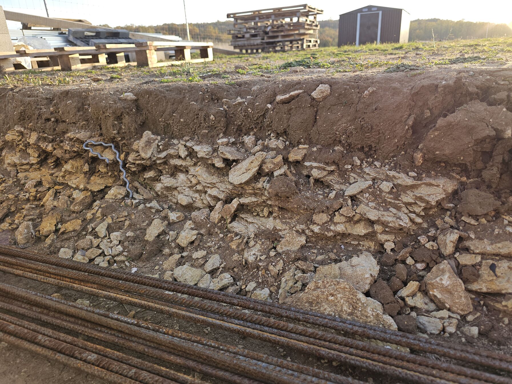

Itt nem 50 m-en, hanem 50 cm-en kezdődik a mészkő.
Szomszédnál így nézett ki a felső 30-40 cm.Mennnyiiiiii??

120 métert meg nem haladó mélység jelenleg az értelmezési tartomány, ami alatt csak bejelentési kötelezettség terheli. Bányakapitánysági engedély nem.
Keményebb kőzetek esetén kalapácsos fúrásra van szükség, ami drágább ~60-75%-kal.Egy 3 kW-os géphez talajtól függően kell 1 db 60-100 méteres szonda.
Az aktuális rétegrendektől függően, ha pl 50 méteren kezdődik a mészkő, akkor 2 db 40 méteres stb.10M körül van a Compact P GEO3-mal + fúrás minimum 500k + szonda 2-300k.

Mit jelentene a drágább fúrás? Miylen mélyre kell fúrni a szondákat? Elég komoly bányászat volt itt régen (nagyon közel vagyunk Ajkához), nem tudom ez problémás lehet-e.

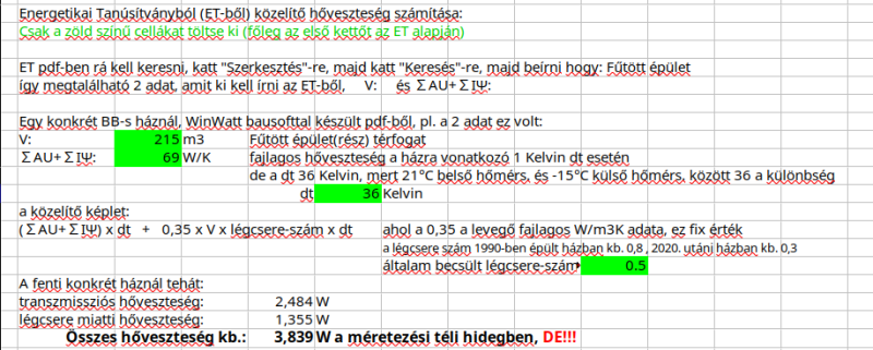

Légkezelővel annyi? Ha 90 m3/órával számolok a 3 főre, az maga 0,25 körüli érték, és még nincs benne a tömítetlenségből eredő. Gondolom nem nyomatjuk majd ennyire, hisz nem leszünk folyton otthon. Akkor miért számolnak 0,5 1/h-val? Azt hinné az ember, hogy tapasztalat hozta ezt az értéket.
A szakmámban csomó tapasztalati képletes számítást sulykoltak belénk (nem sok sikerrel), itt nem így van?

Amúgy is nagyon sziklás a környék, szerencsénk lesz, ha van 50 cm talajréteg, de inkább 25 cm-rel számolok. Majdnem szomszéd a 25 db kerítésoszlopból 8-nál tudott lefúrni/leásni, a többi vésésbe torkollt. -

Mekkora filtrációval érdemes számolni?
A filtráció nincs hatással a hőveszteségre, csak az energiaigényre. Úgy tudod szimulálni a winwattban a légtechnika hatását a hőveszteségre, hogy 16~17°C-os befújt levegőt állítasz a befújással ellátott helyiségekre.Mennyire tudnak visszaszabályozni a hőszivattyúk, úgy általában?
50%
A kutya ott van elásva, hogy van vagy 10 nap évente -5°C alatti átlaggal és ezt egy fűtőpatronnal is le lehet fedni néhány fillérből, cserében egész szezonban jól kiterhelve tud üzemelni a hőszivattyú.Ha még nyitott a dolog, akkor nézd meg a NILAN Compact P-t GEO3-as talajszondás hőszivattyúval is.

bugizozi #1758 üzenetére
Hmm, azért 2.5 kW transzmisziós az elég alacsony érték...
A fenti Excel tábla sem az enyém, így még annyi garit sem tudok adni rá, amennyit amúgy tudnék. De az én esetemen (párom szüleivel építgetett ingatlan) működött...
Ha valóban ez a helyzet, akkor kicsit tényleg túl lett tolva a 9kW hőszipka, nem is annyira kicsit, főleg ha van hővisszanyerős szellőztetőd, mert annak a légcsere miatti hőveszteség csökkentő hatása nincs benne a tanusítványban általában tippre.
bugizozi
csubuka #1754 üzenetére
Az Excel alapján 3,83 jött ki.
Eszerint a 9 kW fűtés kapacitású hőszivattyú eléggé túl lett méretezve?

4D4M
smallmer #1748 üzenetére
Abban az esetben, ha a szokásaid alapján indokolt, tehát 1-2 óránként(éjjel is!) kicseréled a teljes lakás légtérfogatát a kültéri akár -15°C-os levegőre, anélkül, hogy bármi visszanyernél annak energitartalmából, akkor neked a 6.1 kW-tal célszerű számolni (:
Ettől eltérő esetben ez egy olyan teljesítmény, ami soha nem realizálódik. Ez van a 2 kW mögött. (egy hővisszanyerős légkezelővel is maximum 700W-ot lehet összehozni)Viszont ha mégis realizálódna az év 5 napján...érzésed szerint megéri 10 évre venni valamit, amit összesen 50 napon használsz ezalatt?
Ezzel szemben a feleslegesen nagyobb gépnek magasabb lesz a minimális teljesítménye, ami a fűtési szezon legalább felében érdekes lenne. (kapcsolási szám növekszik -> csökken a gép élettartama) Tehát az 5 nap miatt veszel egy gépet ami ~40-60 napon rosszabbul működik, mint ahogy a kisebb gép tudna. Nem jó üzlet szerintem.
És ha még tovább akarom görgetni, arra az 5 napra mindegyik gépben rendelkezésre áll egy filléres fűtőpatron, ami minden gond nélkül pótolni tudja a hiányzó teljesítményt.
És ha még ez a vészfűtő sem állna rendelkezésre, akkor abban az 5 napban nem fagynátok csonttá, hanem a parancsolt 23°C helyett mondjuk 21°C lenne a benti hőmérséklet.
Ez a standard számítás velejárója, hogy így számolunk a filtrációval, de a fentiek fényében célszerű súlyozni is.

4D4M
smallmer #1746 üzenetére
Tulajdonképpen mit szeretnél, mondjunk neked egy típust?
Azt már – úgy rémlik – körüljártuk, hogy nem sok értelme van 4 kW-nál nagyobb hőszivattyút venni erre a szituációra.
Innentől kezdve kérhetsz árat 4-5 kW-os példányokra. Vagy keress inkább egy megbízható kivitelezőt ajánlások alapján, aki kapcsolatban van néhány gyártóval / nagykereskedővel. -
smallmer
Lassan eltelt egy hónap és még mindig nem kaptam a panasonictól egyértelmű választ, hogy milyen hőszivattyút vásároljak.
A téli (-15 celsius) hőveszteségünk 6.1 kW az transzmissziós + filtrációs együttesen.
Van bármi ötletetek, hogy merre induljak el? Ha így folytatom sosem tudunk beköltözni...
