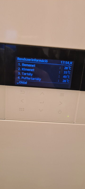

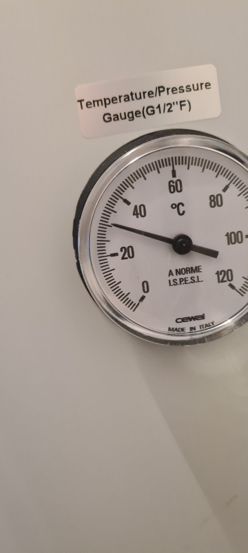

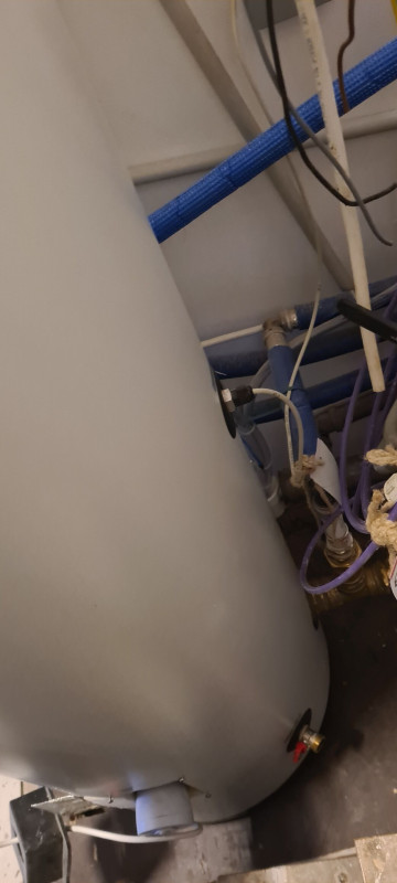

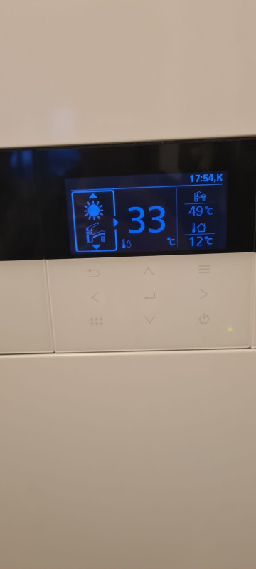

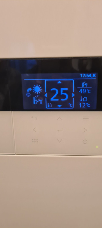

Egy T-Cap és egy hidrováltósan kötött puffer kapcsán egy érdekesség miatt kérném a tanácsotokat.
A pufferben persze alul van a szenzor, így érhető, hogy miért mutat kevesebbet (28 fok a példában) mint a puffer tetején a hagyományos hőmérő (32 fok)
A puffer teteje majdnem egyezik a gép előremenőjével és gyakorlatilag a puffer szekunder oldalán a padlóba menő előremenővel is.
A necc az, hogy a beállított előremenő 25 és ebben a helyzetben 32 körüli a valós :D
Ez a deltaT puffer beállítás miatt lehet? Ahol puffer használata esetén egy saccolt szekunder előremenőt állítana be az ember a kezelőpanelen és a gép a puffert ahhoz képest túlfűti? (Valamilyen adódó előremenővel... így gyakorlatilag a 25 fok sehol sem jelenik meg, pedig az a setpoint)
A szekunder meg primer térfogatáram arányok problémája is lehet ez nem, hogy a gép előremenőjével egyezik a puffer szekunder előremenő?
